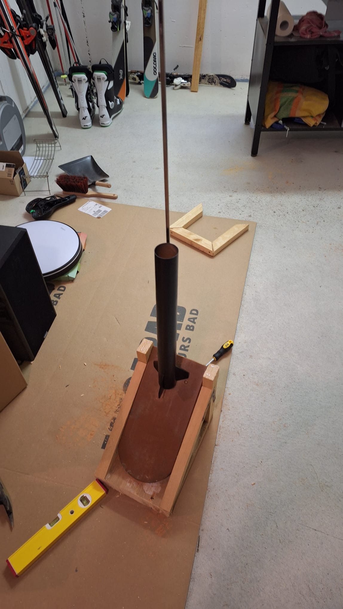

Hier ist meine, neue(und erste), stylishe Startrampe!
Als flame diverter benutze ich einen Dachziegel unseres Hauses, das Gerüst ist aus 20-jahre alten Dachlatten gebaut und die Metallstange habe ich im Keller gefunden
totale Kosten: 5€ (Schrauben,Leim)
In dem Bild sieht man auch meine Rakete, die gerade den Testplatz beansprucht.
Ganz fertig isse nicht, es müssen noch Füsse an den Boden, um eventuelle Höhenunterschiede ausgleichen zu können und die Metallstange braucht noch einen Stopper, wie ich den allerdings mache ist mir noch schleierhaft, da wir kein Schweissgerät da haben.

Im einfachsten Fall schiebt man nur einen ausgebrannten Motor auf die Stange, ggf. die ausgebrannte Düse mit dem Bohrer erweitern

Schön gebaut.
Ein kleines Plättchen aus Alublech mit einem fast passenden Loch an der Kante sollte auch gehen.
Wenn das Modell auf das "lange Ende" drückt klemmt es auf der Stange fest. Dann kannst Du auch noch die Höhe variieren.

Wäscheklammer geht natürlich auch. Die halten dann aber nicht ewig ;-)
Sieht cool aus mit dem Ziegel!
