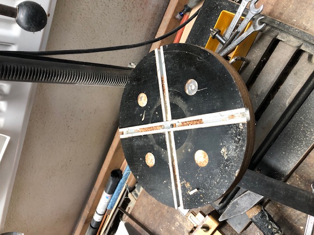

Sieht für mich eher aus wie ein exzentrischer Teilapparat bzw. Teilkopf.

Hallo Jürgen,
bitte sag mir, dass Du das beim Fräsen nicht von Hand drehst.

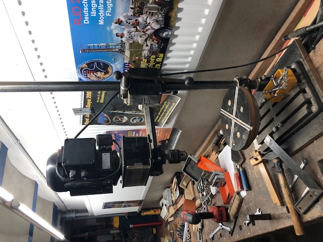

Ups, sorry dass ich jetzt erst antwortet....., habs auf die lange Bank verschobensleepy
@ McTschegsn: ja soviel als/wie möglich. Trimmgewicht wird Pb nicht C7H5N3O6 big grin
@ Andreas: auf einer Skala bis 100, so 95. Gleiche meine noch mit denen von Matthias ab.
@ Thomas: hab da dass Wabeco Bohr-/Fräswerk.
@ Cover1987: der ist Eigenbau, Foto folgt.
@ Ralf: doch, Zweihandfräsen als Vorschub, übrigens: auf einem Bild läuft der Fräser.

Wie angesprochen, Foto zum Bohr/Fräswerk
VG Jürgen

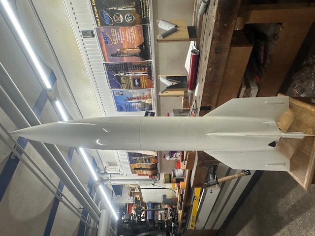

Das sieht sehr gut und sauber gebaut aus, Jürgen!
Schön, von dir einen Baubericht zu sehen! :-)

Noch was
@All A4 Flieger:
der CP liegt in etwa bei den Flossenspitzen !
Habs mal mit Rocksim simuliert, es geht darum viel Gewicht in die Spitze sollte !?
Danke für eure Infos
BG Jürgen

Gut zu wissen. Ich hab da ja auch noch son Sahnestückchen smile
Schaut top aus bisher. Sauber gemacht!
