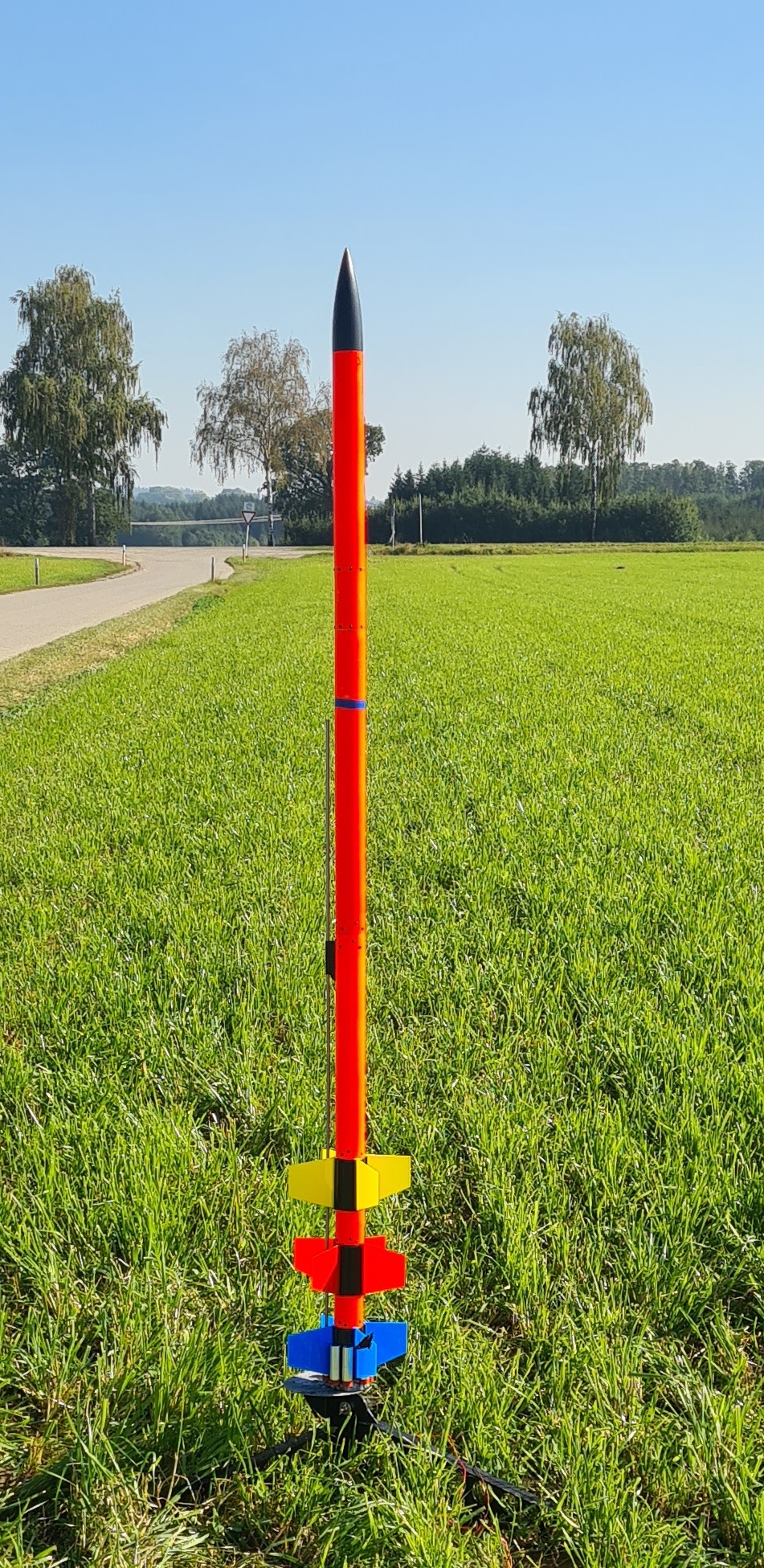

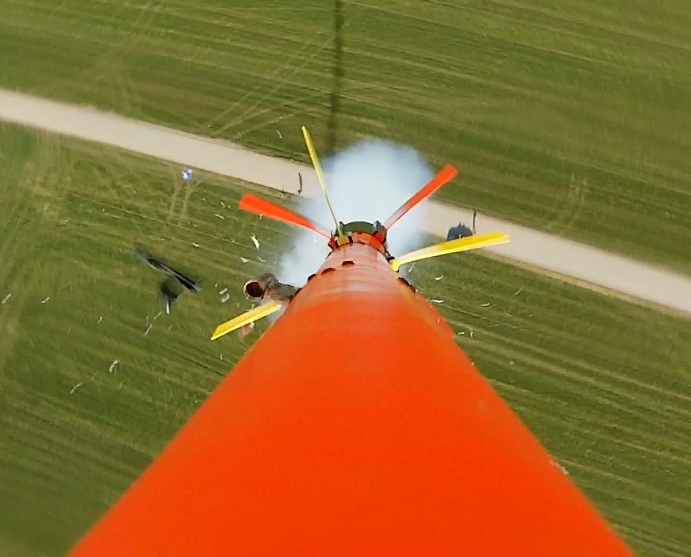

schicke Aufnahme. Was für ein Model war das und wie hast Du die Kamera angebracht?

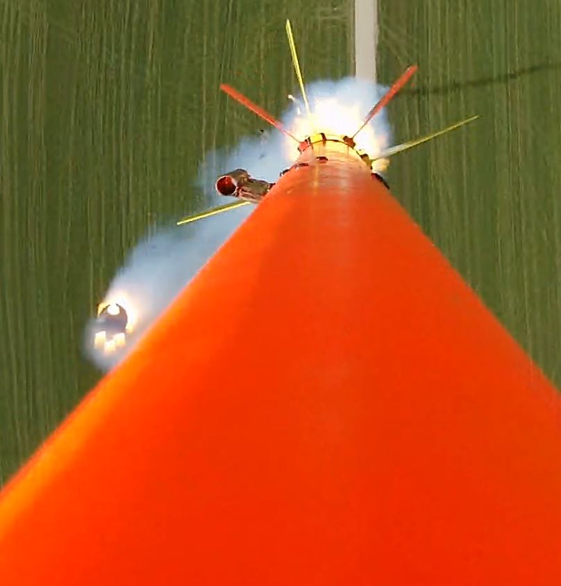

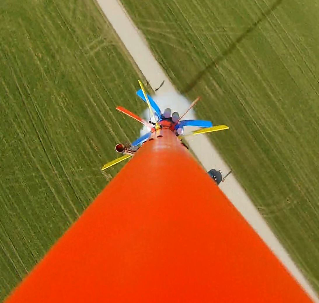

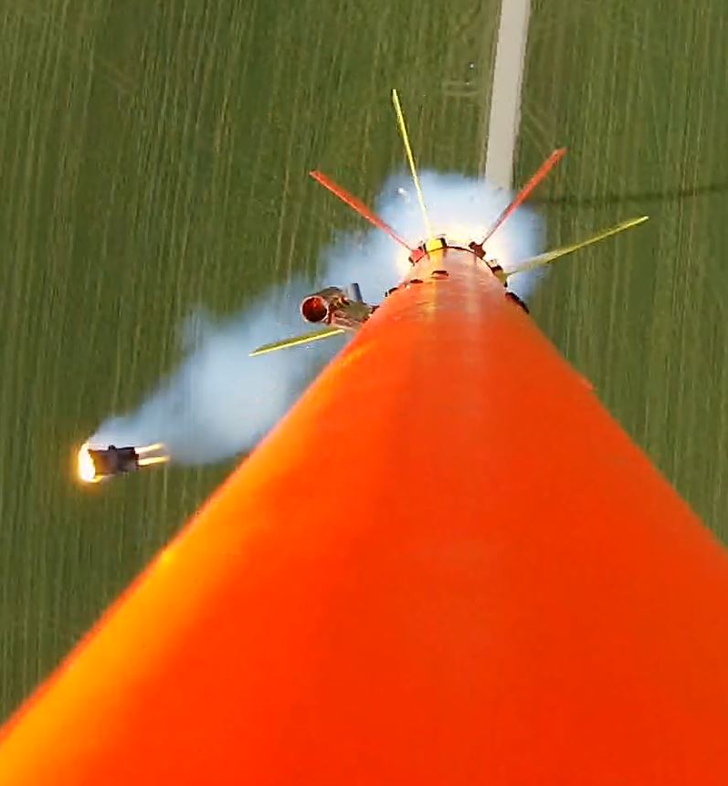

Der Dreistufer ist ja sensationell. Hast Du da auch Aufnahmen von außen? Das ist bestimmt spektakulär – 12 Motoren in der ersten Stufe?
Bei dem zweistufigen Flug sieht man bei 0:08 bis 0:09 die Flossen flattern. Wenn ich das richtig erkenne sind das die Kunststoffflossen von Klima? Was für einen Durchmesser hat das Modell und wie schnell ist es zu dem Zeitpunkt in etwa?

ich habe mich jetzt erstmalig vernünftig mit der Videoschnittsoftware beschäftigt. Hier der neu Schnitt mit Bildern Daten und Flug. Das sollte einige Fragen beantworten. Auf dem Kanal sind jetzt noch mehr bessere Clips (-:
Die Kamera ist eine 4k RunCam die einfach am Rumpf mit Klett Klebeband und einer Klebebandsicherung befestigt habe. Einen Spoiler hab ich mit Styropor und Epoxy drüber gesetzt.
Durchmesser:50 mm. Das flattern der Finnen hat sehr viel mit dem Wind zu tun. Speed kann ich nicht genau sagen, war ohne Altimeter.
Ich habe für mich 2 Serien die Performance- und Exquisit. Performance bedeutet, so einfach wie möglich, wenig geklebt soweit möglich alles geschraubt mit Fertigteilen für max. Höhe und gute Kamerabilder. Motor Platzer sind nichts Schlimmes.
Exquisit bedeutet mindestens 1 Woche spachteln und schleifen...Motor Platzer sind ein Alptraum...

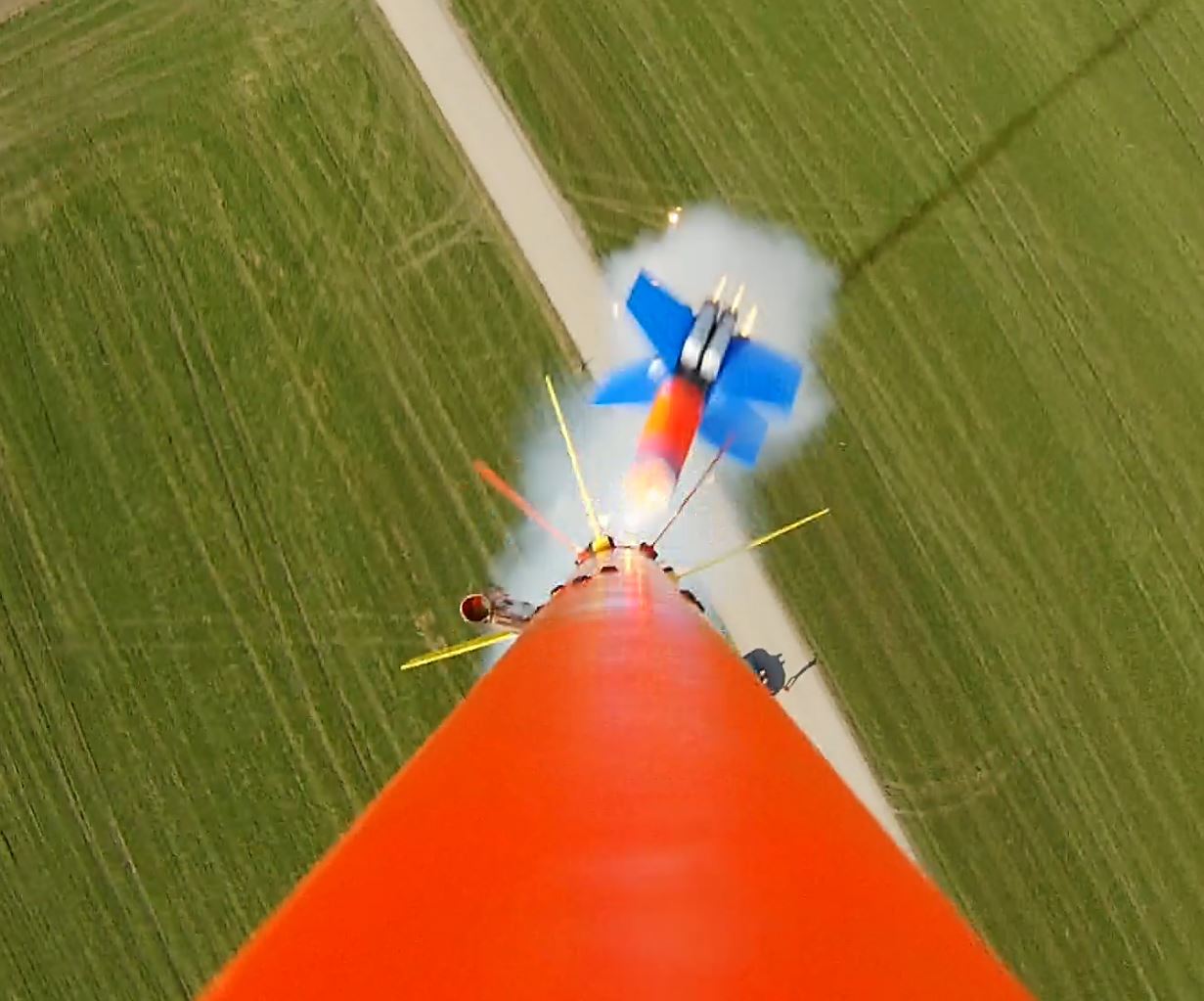

Hallo Londo,
sehe ich das richtig, das der 3 Stufer nur 2 Stufig geflogen ist...?
Welchen Grund hat das ? 3. Stufe nicht gezündet ?

Haha, das sind wirklich supercoole Still Frames aus dem Video!
12x D9 (20D9) wäre ja ein 240H108.
Das ist schon ne Menge Dampf.
Ich habe übrigens mit dem Klima-Steckflossen-System
(Basis 75mm) meinen Level 1 auf nem 180H165R gemacht.
Die Vibration der Flossen hat einen coolen Sound fabriziert.
fg
Aber - sie halten es aus!
