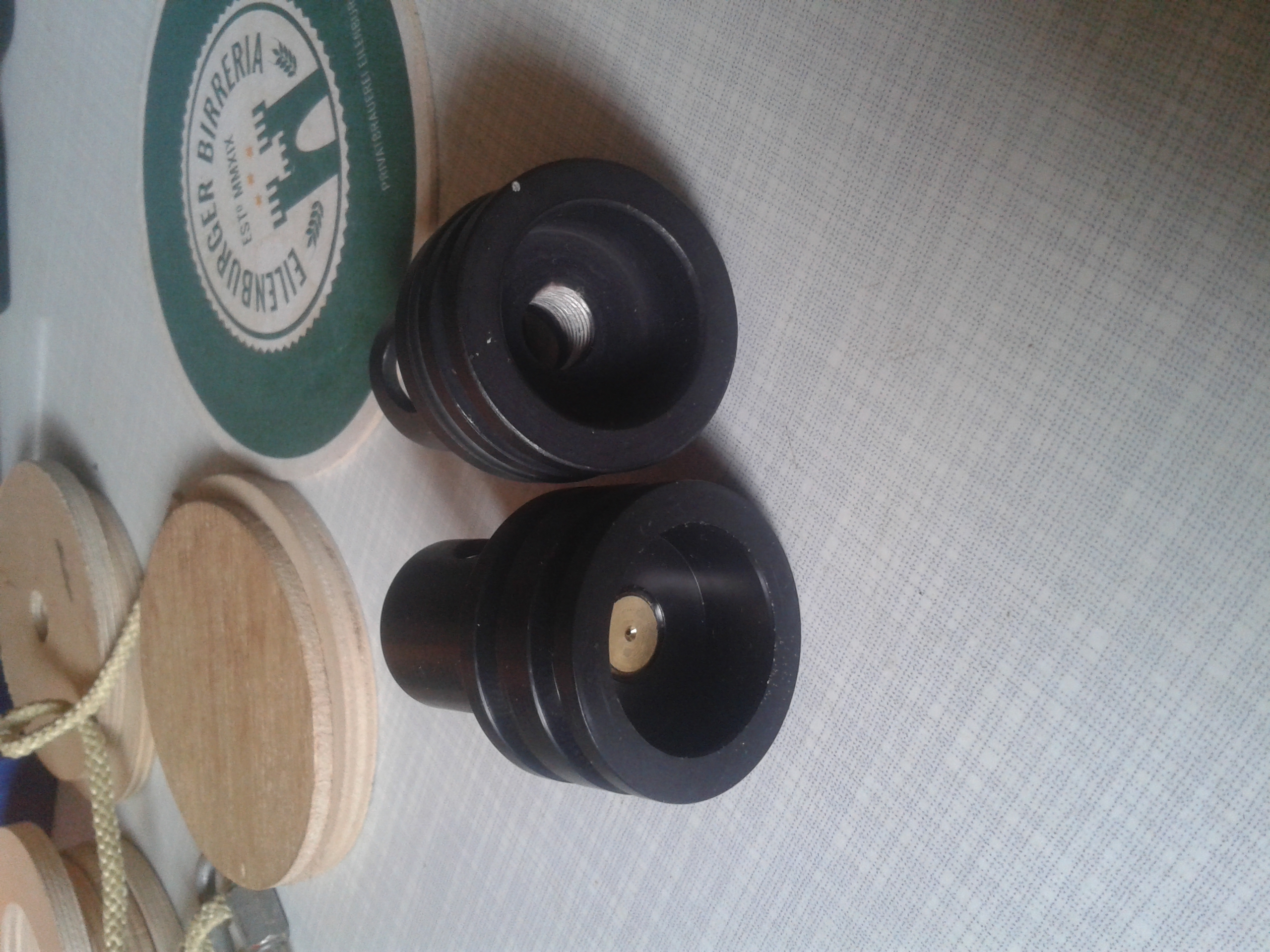

Beitrag 7652444 [Alter Beitrag18. Mai 2022 um 07:37]
Bulkheads mit und ohne Einsatz für Vent-Hole!
Geändert von heijo216 am 18. Mai 2022 um 11:14
Beiträge: 929
Beitrag 7652455 [Alter Beitrag18. Mai 2022 um 22:27]
Nabend Heijo,
ist das ein 1/8 NPT-Gewinde? Hast du einen Blindstopfen dafür bzw. kannst du einen besorgen? Muss es ein Schnellsteckverbinder sein auf der anderen Seite (der Vent Schlauch ist nicht großartig druckbeansprucht, da müsste doch eine Schlauchtülle reichen)? Fragen über Fragen...
