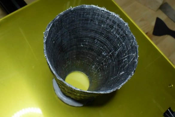

Die Form ist mit einer 0,6 mm Düse gedruckt, Layerhöhe 0,2 mm, also recht grob. Ansonsten hätte es aber zu lang gedauert. Material: PLA, drei Düsenbreiten Wanddicke, Infill nur 15 %, aber dafür zwei Deckschichten mehr als im Cura-Default-Profil.
Druckplattenbeschichtung: Kapton-Klebeband, das gibt eine sehr schön glatte, geschlossene Oberfläche - leider nur auf der untersten Schicht. Alle anderen Oberflächen müssen geschliffen werden. Die feinen Rillen, die beim Drucken entstehen, machen das Entformen problematischer, als ich dachte. Jedenfalls, wenn senkrecht zu den Rillen entformt werden muss. Die sieht man im Produkt (die Qualität der Außenfläche war hier zweitrangig).

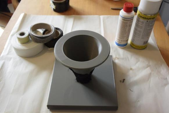

Also schleifen. 400er bis 600er Sandpapier, mal nass, mal trocken und immer langsam, weil PLA beim Schleifen sehr schnell anfängt zu schmieren. Wenn die Oberfläche glatt ist (war sie bei mir nicht , gab Probleme...), dreimal mit Fomenwachs behandelt, zweimal sehr dünn (und schnell; beim langsamen Überstreichen kann es passieren, dass man die erste Schicht wieder anlöst) mit PVA-Trennmittel bestrichen. Beides von R&G.

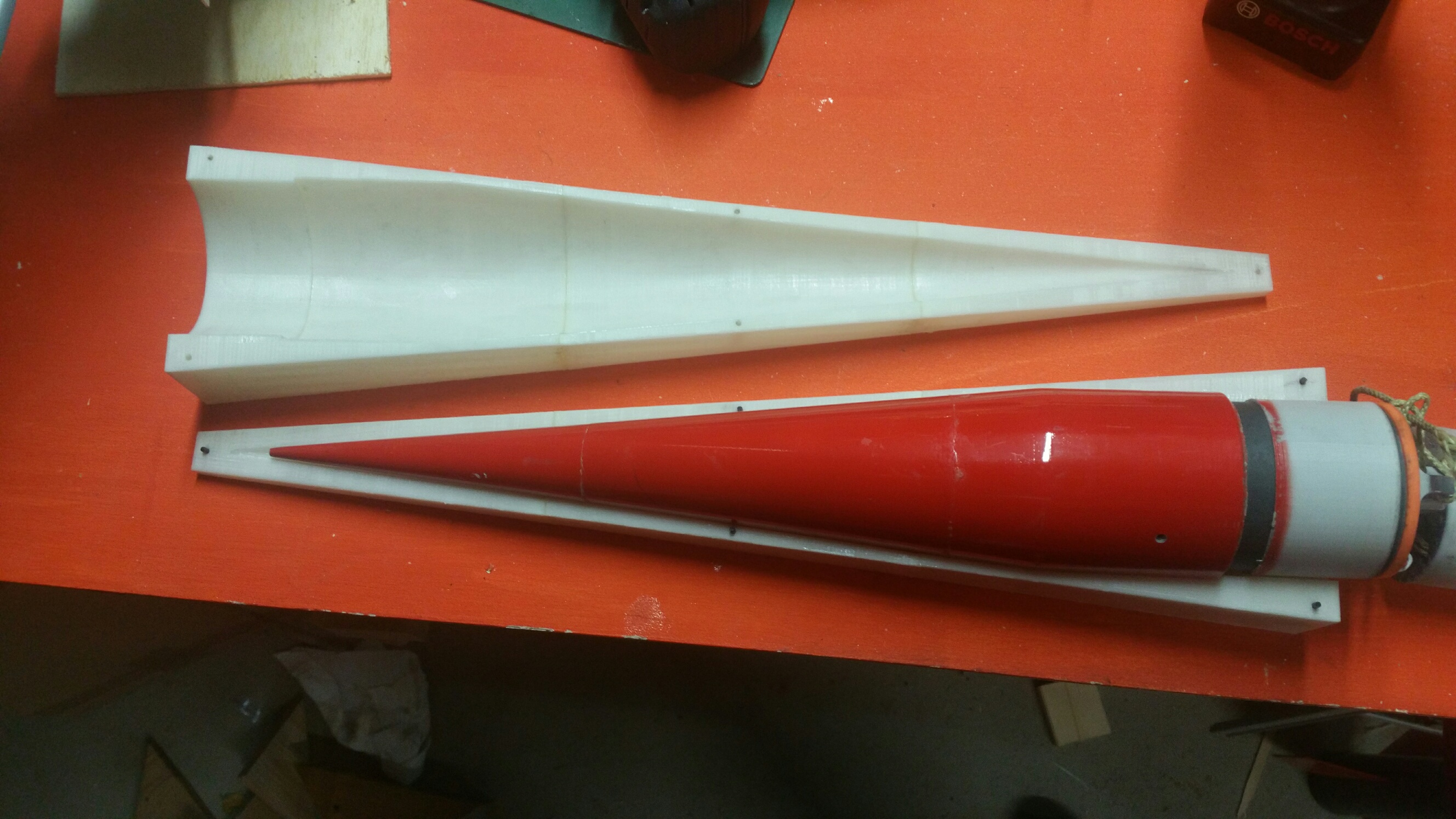

ABS kann man prima schleifen und nachher mit Aceton glätten. . Kleinere Reparaturen oder Änderungen in der Form lassen sich super mit in Aceton gelöstem ABS kleben. Wenn Ihr hohe Formen gebraucht, die Euer Drucker nicht am Stück drucken kann, müsst Ihr die Form trennen Passstifte vorsehen und hinterher die Teile wieder zusammen kleben. Klingt schlimmer als es ist.
Die Form ist zwei mal gewachst, poliert und dann mit Folientrennmittel beschichtet.

hier erkennt man die Passstifte. In den zusammengeklebten Segmenten stecken die gleichen Pinne.
Die rote Spitze ist übrigens die Urform und noch direkt gedruckt. Nicht sehr haltbar, wie man an den Klebestellen erkennen kann.
