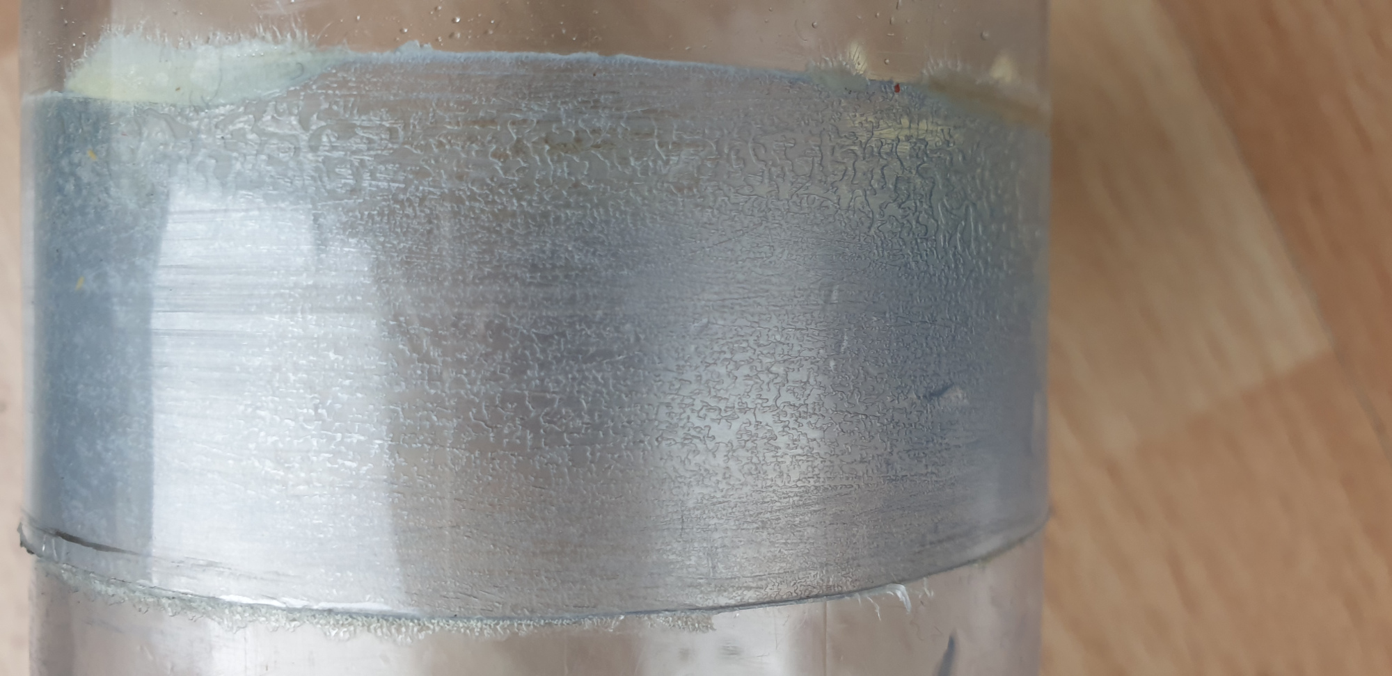

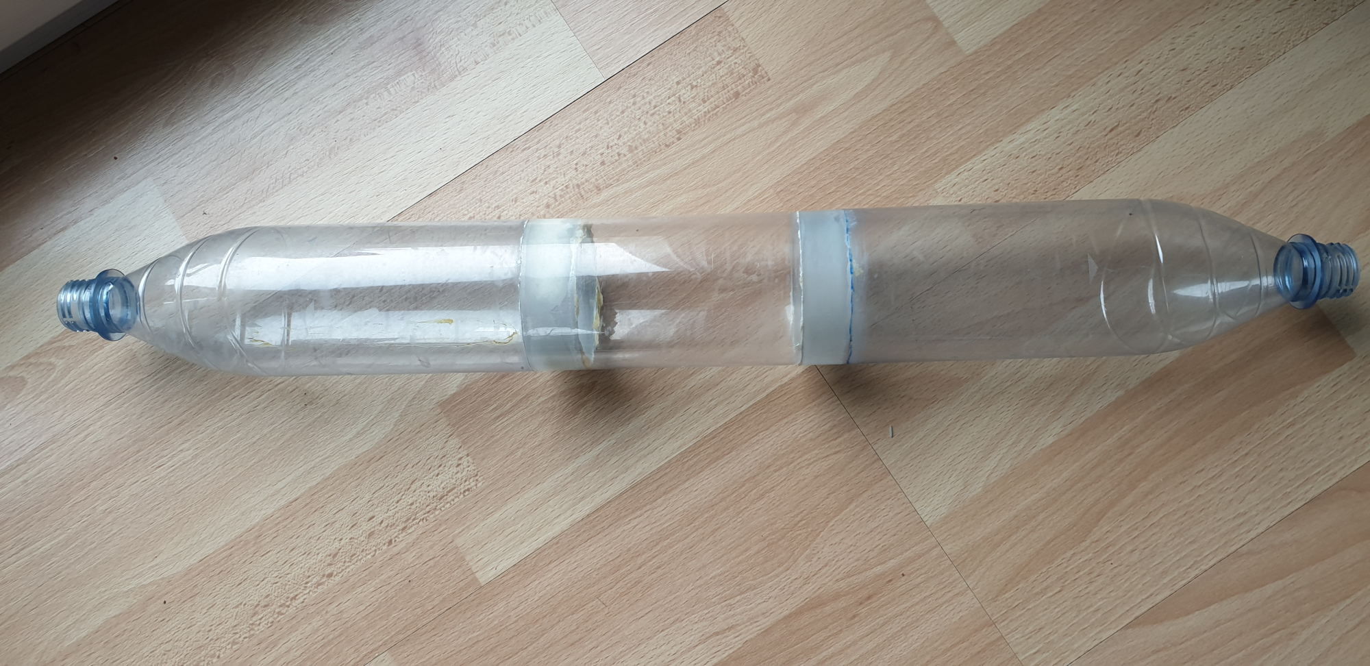

Ich habe jetzt schon 2 AST Drucktanks mit 2 und 3 Apollinaris Flaschen geklebt und auf 9 Bar getestet.

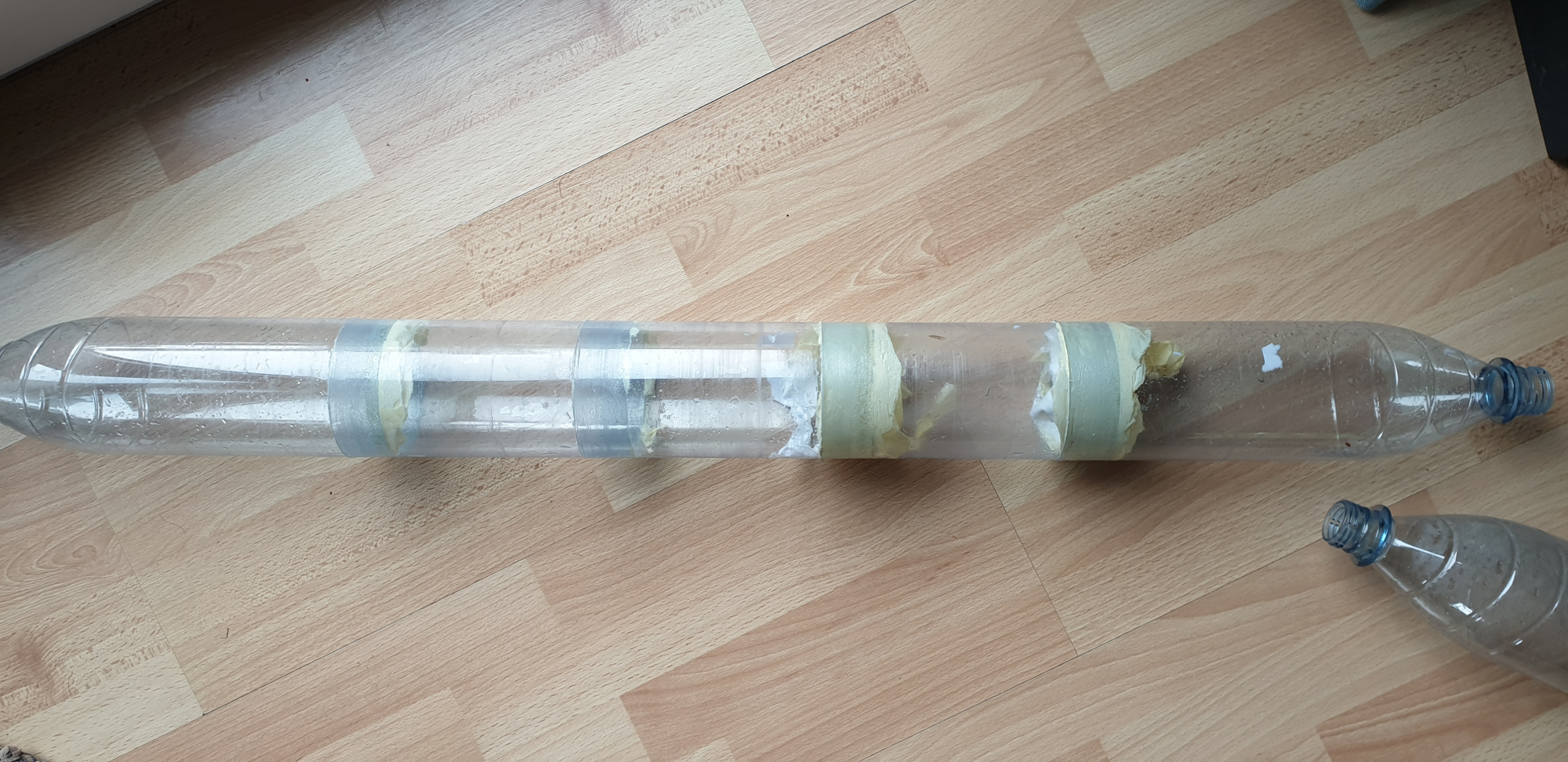

Jetzt möchte ich allerdings einen 5-Flaschen Drucktank bauen. Die bisherigen drei Versuche sind allerdings gescheitert, da der Tank undicht war oder gespregt wurde. Da ich ich Forum keinen vergleichbares Problem gefunden habe (wenn es doch einen passenden Beitrag gibt bitte verlinken!), beschreibe ich mal hier mein Vorgehen:
Für den Bau habe ich ein 2,5cm langes Stück der Flaschen verengt, sodass es gerade so in die nicht verängten Teile der Flaschen passt. Dann habe ich die Klebestellen quer zur Zusammenschubrichtung mit groben Schleifpapier angeraut.(die Flaschen haben sich nach dem Zusammenschieben kaum noch auseinanderziehen lassen, nur mit Gewalt).
Die Klebestellen habe ich dann mit Reinigungsbenzin gereinigt, beide Seiten gründlich mit Kleber eingeschmiert und zusammengeschoben. Den Tank habe ich dann vor dem Drucktest mind. 3-4 Tage "trocknen" lassen.

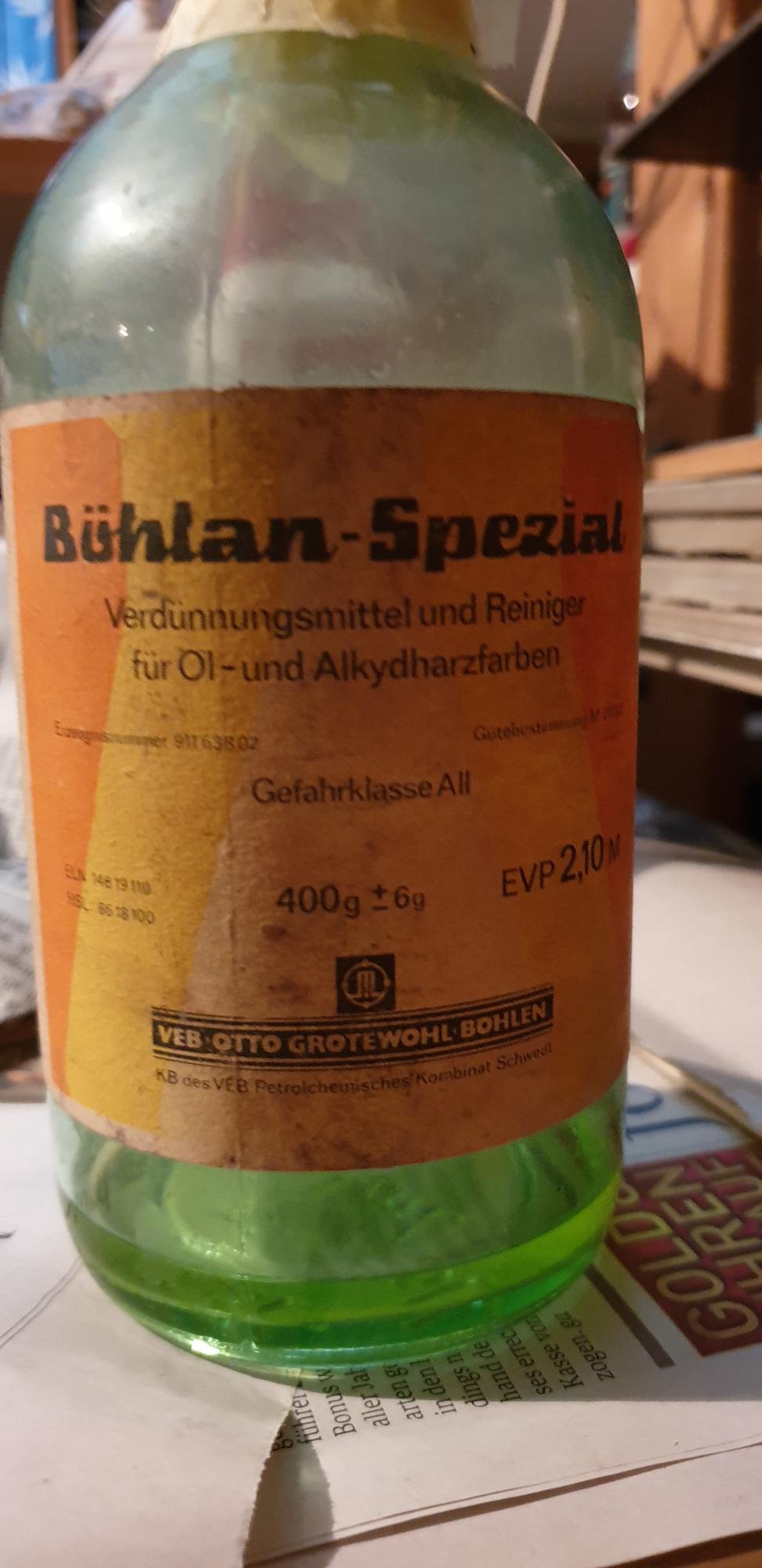

Als Reinigungsbenzin haber ich folgendes verwendet:

Den 2-Flaschen Tank und den 3-Flaschen Tank habe ich ebenfalls mit diesem Kleber geklebt, diese haben auch problemlos 9 Bar ausgehalten, allerdings ist jetzt nach einigen Flügen der 3-Flaschen Tank undicht geworden.

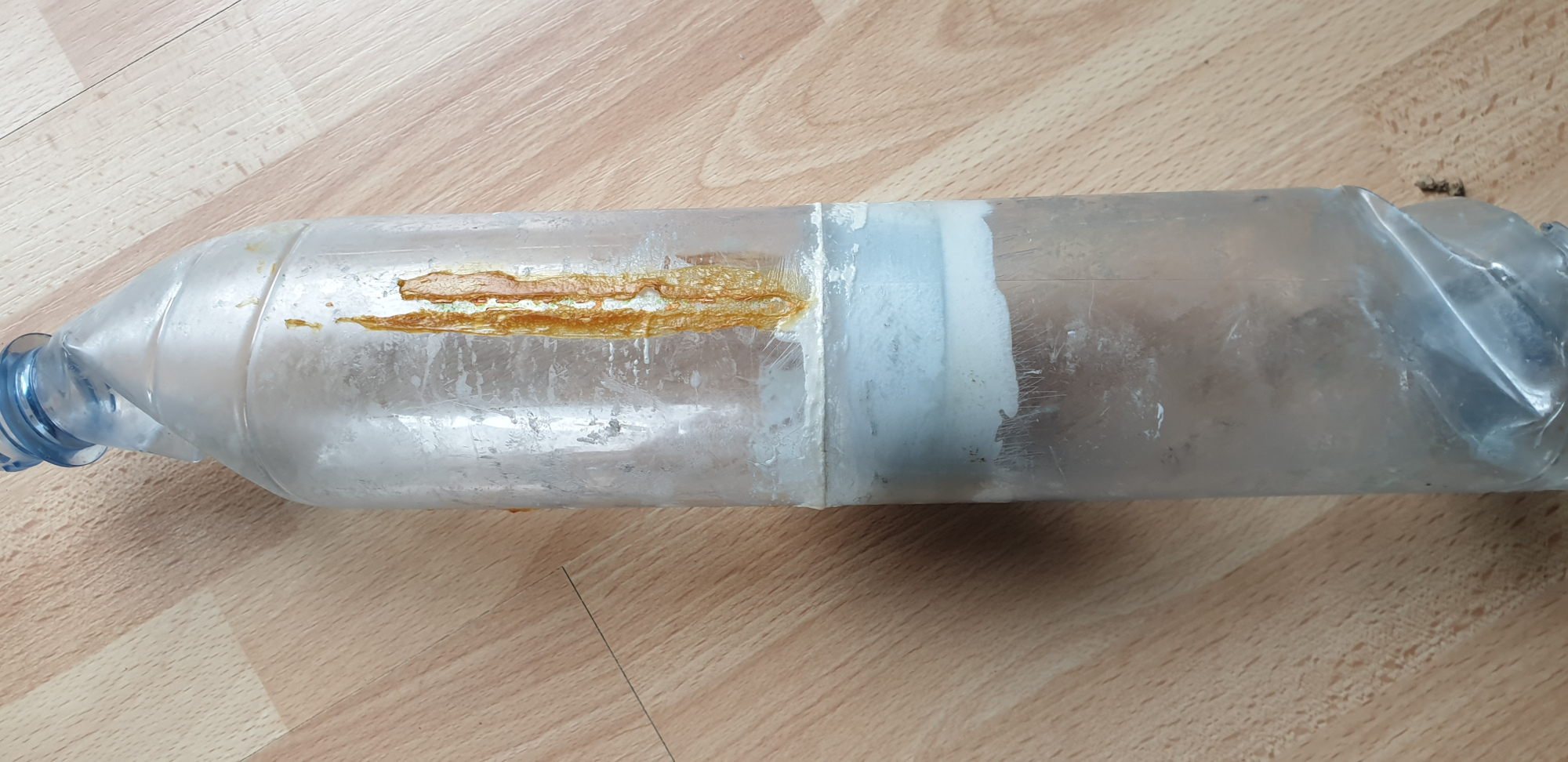

Der erste Versuch des 5-Flaschen Tanks endete damit, das der Tank bei etwa 8 Bar explodiert ist.
Der zweite Versuch hat zuerst die gewünschten 9 Bar ausgehalten und war auch dicht, als ich allerdings noch einen zweiten Drucktest gemacht habe, war der Tank bei 5 Bar schon extrem undicht und ist bei 6 Bar explodiert.

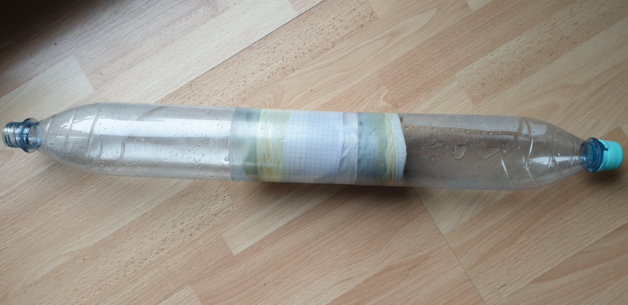

Also habe ich mir überlegt, den Kleber zu wechseln:
Allerdings waren der neugeklebte 3-Flaschen Tank und der 5-Flaschentank undicht, haben allerdings beide 6-7 Bar ausgehalten(weiter habe ich nicht getestet).
Meine Frage ist: Was mache ich falsch?

Über eins habe ich gestaunt: Reinigungsbenzin aus DDR-Zeiten, also wohl schon 30 Jahre alt! Wird aber wohl noch gut sein, denn was soll da verdunsten?
Aber ich vermute mal, Dein Problem ist folgendes:
Die Apollinaris-Flaschen haben eine dünne Wand, was einerseits gut ist (Gewicht), andererseits arbeiten die Flaschen bei Erhöhung und Verringerung des Drucks. Sie dehnen sich bei höheren Drücken aus und ziehen sich bei niedrigeren Drücken wieder zusammen. Das erklärt, dass sie zunächst noch hielten (Drucktest), beim Start aber platzten.
Das Problem hatten auch die ansonsten sehr erfolgreichen Raketfued-Leute.
Du kommst also nicht darum herum, den Tank zu laminieren - sprich ein Glasfasergewebe (unbedingt Leinenstruktur!) mit Epoxidharz nach dem Kleben des Tanks aufzubringen. Ich nehme 2 Lagen Gewebe von 80 g. Geht gut mit der Schaumstoffrolle aufzutragen. Nitril-Handschuhe benutzen und alle einschlägigen Vorsichtsmaßnahmen beachten. Harz und Gewebe kann man z. B. bei R & G bestellen.

Das Reinigungsbenzin ist noch aus den alten Beständen meine Vaters. Es verdunstet sehr schnell und wenn einen die Wolke erstmal eingehüllt hat wird einem schon ein bischen schummrig...
Gesund ist das wahrscheinlich nicht, ist aber eh bald alle...

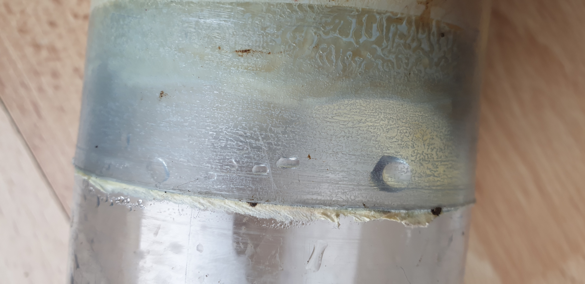

Die Tanks werden aber nicht Dicht. Bei dem Drucktest bei ca. 8 - 9bar werden sie undicht. Wir legen auch größen Wert auf Sauberkeit.
Hier mal meine Frage:
In den Video sprechen die Kollegen davon das die Flaschen nach dem Verjüngen gerade so zusammen passen dürfen. Der Spalt soll sehr klein sein. Wenn wir das aber so umsetzen schieben wir einen Großteil von dem Kleber in die Flasche. Der Kleber wird dadurch abgestrichen. Ist das so gewollt? KAnn das unser Fehler sein? In einigen Video ist zu sehen das die Verjüngung sehr groß ist.

Beim Schrumpfen bei der AST-Methode - die habt ihr ja offenbar verwendet, darf das eine Flaschenteil nur gerade so in das andere passen. Mit Kleber flutscht es dann nämlich leichter rein. Dass sich der Kleber verschiebt, ist nicht schlimm; er schäumt ja auf und dichtet dadurch ab. Aber:
Bei der SST-Methode hat man meist die dickwandigeren Flaschen wie Sprite usw. verwendet. Haben ca. 1 mm Wandstärke. Apollonaris hat nur 0,8 mm Wandstärke. Das bedeutet, dass sie unter Druck mehr arbeiten, d. h. sich stärker ausdehnen ind sich bei Nachlassen des Drucks zusammenziehen. Das ist für die Klebung kritisch; deshalb halten sie noch beim ersten Mal (Drucktest), beim zweiten Mal (Flug) nicht mehr.
Wenn ihr also weiter mit Apollinaris arbeiten wollt, kommt ihr um eine Laminierung nach dem Kleben nicht herum. Diesen Rat habe ich auch mal den Raketfued-Leuten gegeben, und es hat offensichtich geholfen.
