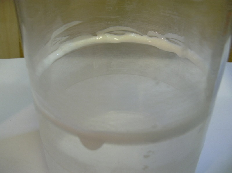

Das System zum Bilder hochladen habe ich hier im Forum noch nicht ganz verstanden. Ich habe mal ein paar Links angehängt. Der Kleber hat sich doch bei uns sauber verteilt oder nicht?
Geklebte Flasche 1
Geklebte Flasche 2
Geklebte Flasche 3

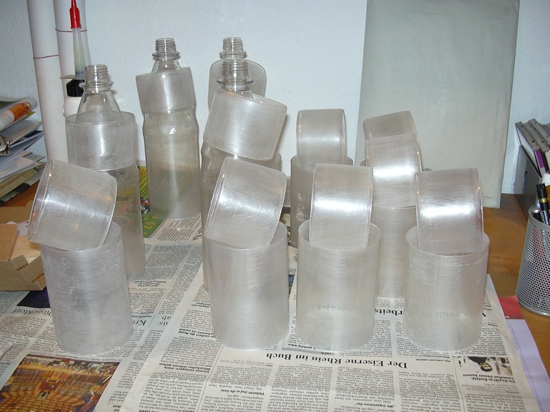

Meine Erfahrung ist das die Flaschen und das Zwischenstück wirklich sehr sehr stramm aufeinander passen müssen und wirklich fast nur durch den Kleber ineinander flutschen. Ich habe mir die Muffen und die geraden Stücke immer vorher so ausgesucht das sie gerade so zusammen passen. Das dann der Kleber fast vollständig herausgedrückt wird ist dann OK die Klebestelle ist dann fast durchsichtig.
Ich vermute aber fast das die Flaschen heutzutage nicht mehr so dickwandig sind.
Muffen geschrumpft und sortiert

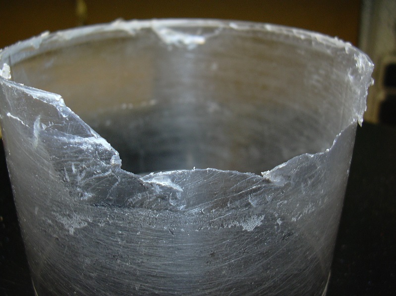

Drucktest nicht bestanden eek!

danke für die Bilder! Auf dem Bild1 kann man das Problem sehr gut erkennen. Der geschrumpfte Bereich hat eine "Beule", d. h. er ist am Beginn des geschrumpften Bereichs weiter, verengt sich dann und wird am Ende wieder weiter. Dadurch liegt der geschrumpfte Teil nicht großflächig am ungeschrumpften und hält dadurch nicht gut.
Es passiert meist, wenn man zu schnell schrumpft, die Temperatur beim Schrumpfen also zu hoch ist. Ich bin immer so vorgegangen:
Mit einem Thermometer (habe ich bei meiner Frau ausgeliehen, die es zum Einwecken benutzt) das Wasser auf ca. 72° C bringen und etwas heißes Wasser in Reserve halten. Unter Beachtung der Temperatur (leicht erhöhen und testen, ob der Schrumpfungsprozess beginnt) schrumpfen, ggf. etwas heißes Wasser zugeben. Immer wieder messen, wenn man mehrere Teile schrumpft, weil sich das Wasser ja abkühlt. Beim Schrumpfen immer drehen, prüfen durch Einstecken und ggf. weiter schrumpfen. Zusammengehörende Teile kennzeichnen durch Aufkleber o. ä.
Hoffe, das hilft weiter.

Vielleicht nochmal zum besseren Verständnis: Es wird immer von Kleben gesprochen. Meine Theorie ist: In Wirklichkeit klebt da nicht viel auf PET. Der PUR "Kleber" dehnt sich beim Aushärten aus (dadurch drückt sich ja immer einiges vom Kleber aus der Verbindung und drückt gegen die beiden Teile, die ja auch noch vom Schleifen Rillen haben.
Es kommt dann noch das Problem hinzu, dass die "Kleb"-Verbindung bei Druckerhöhung und -verminderung arbeitet, was nicht gerade günstig ist und meist nach einigen Erfolgen in Richtung Misserfolg tendiert. Man wundert sich dann, dass der Tank nicht mehr den Druck aushält, den er früher aushielt.

Den Soudal Kleber habe ich bei vielen Tanks verwendet. Der geht super. Allerdings würde ich bei einem unlaminierten Tank auch nicht unbedingt die 9 bar anpeilen. 9 bar sind wirklich nicht ohne, da wäre mir ein unlaminierter Tank nicht sicher genug. Selbst wenn er halten sollte, dann erfahrungsgemäß nicht über mehrere Starts. Irgendwann geben die Verbindungen doch nach. Denn wie Achim schon sagt, da klebt nichts. Der Kleber verpresst und dichtet nur.
Ich meine, es wurde irgendwo etwas von 2,5 cm schrumpfen geschrieben. Die Flaschen müssen weiter ineinander geschoben werden. Mindestens vier Zentimeter. Und ja Achim, das Zusammenschieben muss wirklich schwer gehen. Mir ist es einige Male passiert, dass dabei eine dickwandige Flasche eingeknickt ist.
