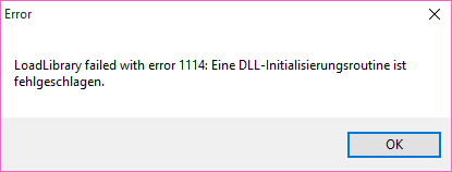

ich habe vor kurzem meinen Laptop auf Windows 10 upgedatet.
Nun lässt sich OpenRocket nicht mehr starten. Ich bekomme immer nur folgende Fehlermeldung:
Kann es sein, dass OpenRocket nicht mit Windows 10 kompatibel ist?
Liebe Grüße
Sebastian
