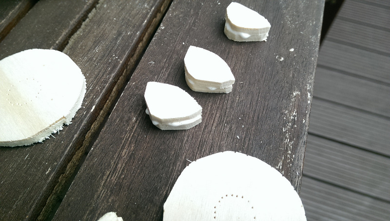

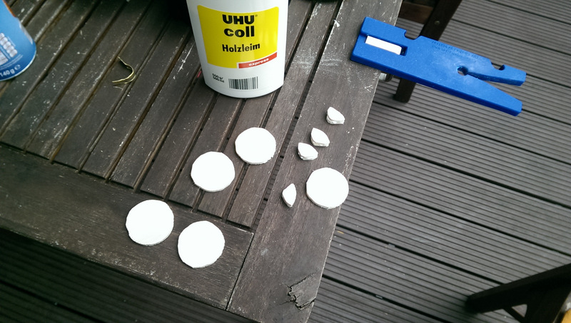

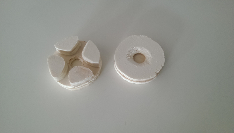

Beitrag 7631615 [Alter Beitrag26. Juni 2014 um 21:24]
[Melden] Profil von MeisterLampe anzeigen    MeisterLampe eine private Nachricht schicken   MeisterLampe besitzt keine Homepage    Mehr Beiträge von MeisterLampe finden
So das "Sensor" Gehäuse nimmt erste Formen an.
Beiträge: 8419
Beitrag 7631616 [Alter Beitrag26. Juni 2014 um 21:37]
Bitte bei jedem Testflug ein erprobtes und zuverlässig funktionierendes Hauptbergungssystem einsetzen (z.B. Timer, Elektronik mit Luftdrucksensor), wenn Du diesen Ansatz für Versuche weiterverfolgen möchtest.
