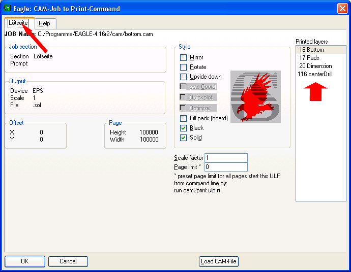

Wir befinden uns nun im CAM2PRINT-Dialog. Wir sehen dass wir nur die Bottomseite(Lötseite) drucken(Pfeil) und rechts sehen wir die Layer die beim Ausdruck angewählt sind.

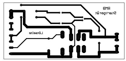

Nach den Bestätigen mit dem "OK"-Button beginnt der Ausdruck auf dem Drucker der im Boardeditor unter Datei-->Drucker einrichten eingestellt ist !!!
Der Ausdruck sieht dann z.B. so aus:

Mit dieser Vorlage kann dann bei entsprechendem Ausdruck, die Platine direkt belichtet werden. Ausdruck auf Folie, Transparentpapier o.ä. der Ausdruck sollte randscharf u. lichtdicht sein. Sonst gibt es Probleme bei der Belichtung !!!

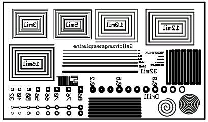

Anbei mal eine kleine Platine, mit der Ihr Belichtungstests von Platinenmaterial machen könnt. Es kann auch die Druckqualität eures Druckers getestet werden. Es werden Leiterbahnbreiten von 3 - 32mil verwendet. Ihr könnt dann schauen, welche Breite ihr noch sauber reproduzieren könnt.
Eagle Board Datei: Anhang: bel_test.zip
So sieht die Testplatine aus:

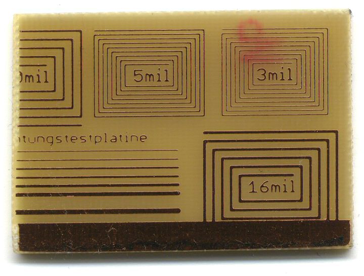

Hier mal ein Scan einer mit dem Belichtungstest belichteten Platine !!!
