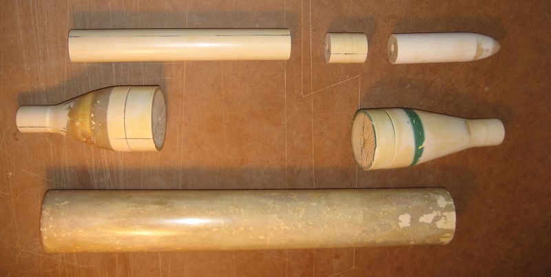

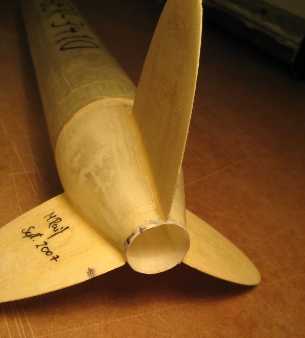

Da ich ein Modell in Faserverbundbauweise haben wollte, entschied ich mich für einen kompletten Bau in der Negativform. Ich habe die Rakete in einzelne Segmente unterteilt, die erst einzeln erstellt werden und danach zusammenmontiert werden. Dazu waren erst mal die positiven Kerne zu erstellen. Im habe dafür Rundhölzer genommen, die ich mit Faserspachtel auf den notwendigen Durchmesser und Form gebracht habe. Zum Schluss mit Feinspachtel auf die notwendige Masshaltigkeit getrimmt. Damals hatte ich noch Zugang zur Uni-Werkstatt und einer Drehmaschine, was doch enorm hilfreich ist.
Als Hinweis möchte ich hinzufügen, dass sich die Holzkerne nach 2-3 Jahren inzwischen etwas verändert haben (geschrumpft). Holz ist also nicht das ideale Material für den Formenbau. Mit einer dicken Schicht Spachtel und wenn man die Form nicht nach Jahren wieder benutzen möchte aber bedeutend günstiger als Metallformen.

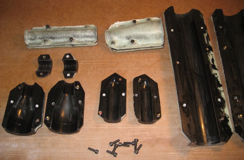

Nachdem die Positivkerne fertiggestellt sind werden diese in zwei Halbschalen abgeformt. Ich bin da strikt nach Anleitung, wie es im R&G Handbuch beschrieben ist, vorgegangen. Mein erster Versuch ist zwar nicht ganz perfekt geworden aber durchaus brauchbar. Bisher habe ich keine weitere Form gemacht.

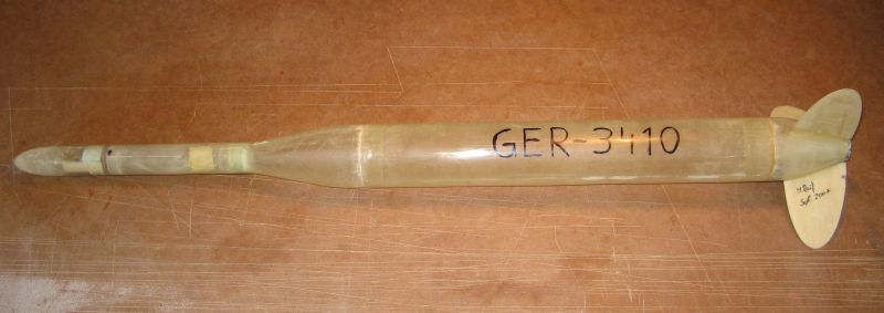

In die Formen habe in naß in naß Laminiert. Für die geraden Rohre habe ich 5 Lagen 25g/m² Glasfasergewebe hergenommen, für die gewölbten Teile 2-3 Lagen vom 60g/m² Gewebe. Der Motormount ist aus Papier-Epoxy gewickelt. Die Flossen sind mit 2 Lagen Gewebe und Balsakern aufgebaut.

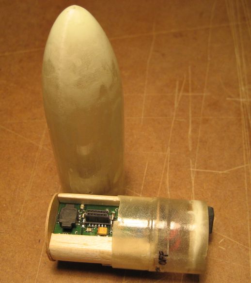

Der SALT Micro kommt ganz nach Vorne in die Spitze. Geborgen wird mit Fallschirm und SALT-Auslösung. Durch den segmentierten Aufbau habe ich guten Zugang zu allen Innereien.
