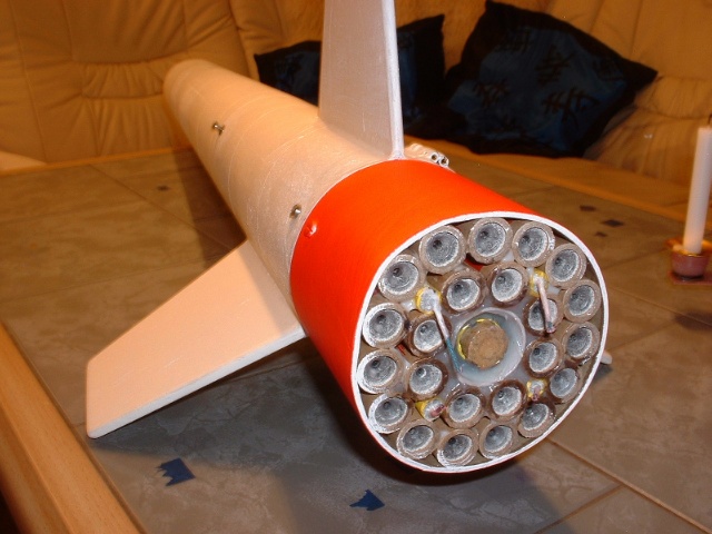

ich habe bei meiner Rakete die Motorhalterung aus Sperrholzscheiben gemacht. Siehe The Shadow. Ich habe die Rakete allerdings noch nicht getestet (kein T2 und am RJD keine Zeit) daher lese ich auch hier gespannt mit. Gruß Andreas In Wirklichkeit ist die Realität ganz anders !? |

Vielen Dank Euch allen,
die Links waren echt hilfreich! noch eine Frage: wenn ich aus Sperrholz eine Motorhalterung baue, wie bekommt Ihr die so schön gleichmäßig rund? mit einer Lochsäge franst das ganze ziemlich aus (und wird auch nicht richtig rund) mit der Laubsäge (...na ja...) eine CNC Fräse habe ich nicht...wie also? Und dann noch die Löcher für die Motoren (Förstnerbohrer?) Bin weiterhin für Tipps dankbar Grüße Andreas |

Die Löcher für die Motoren werden in der Tat mit einem Forstnerbohrer gemacht. Der Motorspant an sich wird mit einem Zirkel aufgezeichnet und dann mit der Laubsäge möglichst sauber ausgesägt. Etwas Nachschleifen ist für kleinere Korrekturen möglich.
