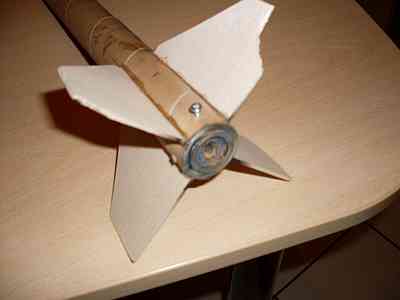

Treibsatz war noch in der Rakete, hatte ihn mit Schrauben von außen durch das Körperrohr
befestigt.
Was mir noch aufgefallen ist, war das der Treibsatz an einer Seite außen verschmort war!

Wenn du die Schrauben in den Treibling gebohrt hast, erklärt dies die Verschmorung aussen.
Oder hast du einfach nur die Schrauben so weit reingedreht, dass sie so grade den Treibsatz festklemmen?
Umwickeln den Treibsatz das nächste mal mit Klebeband( Malerkrepp). Dann sitzt er stramm und fest und stößt sicher aus.

Wenn Du ihn mit Schrauben befestigst hast Du möglicherweise 2 Probleme
1. Die Hülle wird unter Spannung gesetzt, der Treibstoffblock kann sich innen lösen und zum Versager führen.
2. Die Auswurfladung kann nach unten herausblasen und baut so nicht genug Druck auf
Ich kenne natürlich Deinen Aufbau nicht genau, aber das könnte ein Problem sein. Am Volumen der Rakete darfs eigentlich nicht liegen, bei der kleinen Größe.

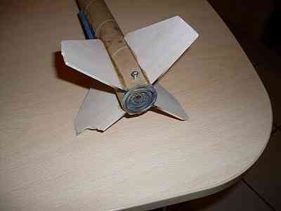

Ich habe auch nur zwei kleine Schrauben am Ende hineingeschraubt, nur so das der Treibsatz nicht herausgedrückt wird! Werde mir gleich eine Kamera besorgen!

Keine will ich nicht sagen, denn natürlich ist er dadurch nicht völlig abgedichtet.

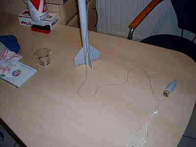

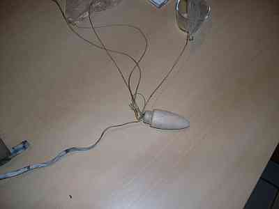

Beitrag 6742964 [Alter Beitrag08. März 2008 um 22:24]
[Melden] Profil von Ingo67 anzeigen    Ingo67 eine private Nachricht schicken   Ingo67 besitzt keine Homepage    Mehr Beiträge von Ingo67 finden
Hallo!

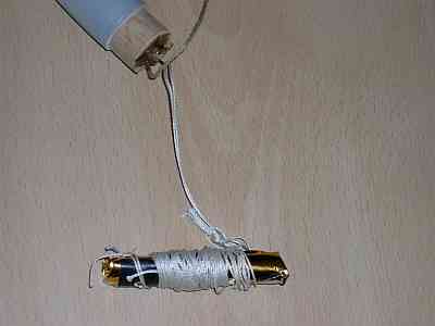

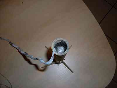

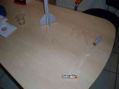

Ich habe nun endlich ein Paar Bilder gemacht:
Ich hoffe es klappt mit dem Hochladen!

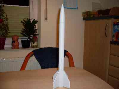

Ich habe, wie man sieht auch schon mit einer Neuen angefangen!
Diese wird noch Lackiert, im Moment ist sie mit Spritzspachtel überzogen.
Ich möchte sie diesmal aber nicht wieder so dumm verlieren roll eyes (sarcastic) !
Deshalb habe ich mir gedacht, vieleicht kann ich sie ja an der Startrampe festmachen so dass sie nicht
abhebt, und ich sehen kann ob das mit dem Auswurf klappt!?
Oder ist das nicht möglich? Festhalten ist wohl zu riskannt!?
MFG. Ingo S.
