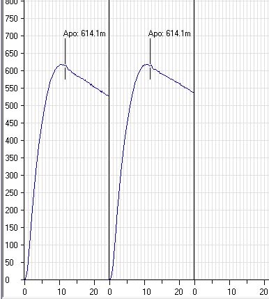

Hier meine beiden Flugkurven. Das muß erstmal einer nachmachen! Die Reproduzierbarkeit meiner letzten 3 Ergebnisse ist fast erschreckend. 2. Teilwettbewerb Roggden 620 m und nun exakt 2 x 618 m. Die Auslösung exakt auf 614,1 m stick out tongue .
Gruß Andreas

stimmt schon Andreas, drei fast identische Flüge mit zwei exakt gleichen Modellen ist schon super.

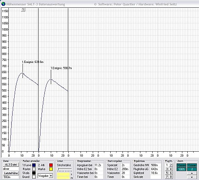

Hier noch kurz meine Kurven vom Sonntag :
