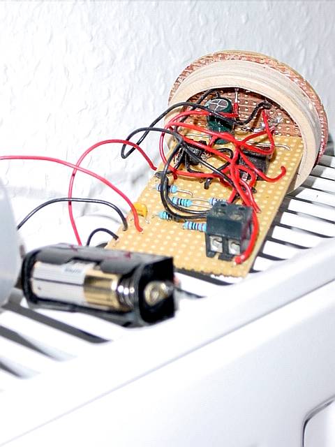

oliver
SP-Schnüffler Registriert seit: Jan 2002 Wohnort: 89250 Senden Verein: SOLARIS-RMB;T2; Tripoli #09637 Beiträge: 897 Status: Offline |
Beitrag 18246
die Hell/Dunkelschaltung habe ich nach einer Vorlage von Achim und Rolli nachgebaut. Schaut mal unter diesem Begriff nach, da ist der komplette Schaltplan von Achim, und eine Einbauvariante von Rolli beschrieben. Als Ausstoladung verwende ich Pyrowatte, und hierfür braucht man meines Wissens keinen T2-Schein. Die Schaltung funktioniert übrigens super, und ist mit einer Lochrasterplatine relativ einfach nachzubauen. Sollte man keinen Elektronikladen in seiner Nähe haben, so gibt es alle Teile bei Conrad, Reichelt usw. Gruß Oliver Folgende Datei wurde angehängt: Die kürzesten Wörter, nämlich 'ja' und 'nein' erfordern das meiste Nachdenken. - Pythagoras - Modellbau-Factory |

Achim
Registriert seit: Aug 2000 Wohnort: Deutschland 91088 Bubenreuth Verein: Solaris & RMV Beiträge: 3029 Status: Offline |
Beitrag 18407
Hi Oliver,
ich habe die H/D-Schaltung wieder zu den Akten gelegt, da sie nicht i jedem Falle zuverlässig funktioniert. Das liegt nicht an der Schaltung, sondern am Prinzip. es gibt leider Wetter-u. Lichtsituationen, bei denen die beleuchtungsstärke am Himmel nicht grösser ist, als am Boden. Einige Konstellationen, die evtl. Probleme aufwerfen: wolkenloser Himmel, tiefstehende Sonne, Getreidefelder oder heller Asphalt als Untergrund. Startplatz auf einer Bergkuppe, bei sehr niedrigem Sonnenstand. schnell durchziehende Wolkenfelder bei ansonsten klarem Himmel. Am zuverlässigsten funktioniert die Schaltung bei verhangenem Himmel. Das ergibt weiches, gestreutes Licht von oben, dessen Intensität immer 2-3 Blenden über dem reflektierten Licht des Bodens liegt. ich würde lieber den DentaMag verwenden, der keinerlei Abhängigkeit vom Wetter aufweist und von dem uns bis jetzt noch keine Ausfälle bekannt sind. Gruß, Achim Der größte Feind des Erfolges ist die Perfektion |
