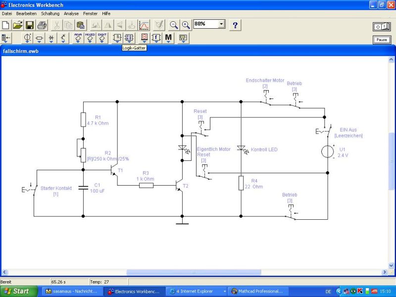

So meine neue Schaltung

Hi Du
Bin ja nun kein Elektronikpapst, aber üblicherweise schaltet man die Last an einem Transistor zwischen Emitter und Masse, bei Dir T2, Servomotor (dargestellt durch Diode) nach unterhalb T2 zwischen Transistor und Masse. Nicht das es so nicht funktioniert, aber klassische Emitterschaltung sieht halt anders aus. Sollte ich mich hier irren, bitte berichtigen.
Die Beschaltung Deines Resetschalters gefällt mir nicht, angenommen Schalter Ein/Aus ist noch EIN und der Endlagenschalter nicht betätigt und Du betätigst den Reset-Schalter, dann rauchts, weil Du Deine Batterie kurzschließt (über den unteren Teil von S3)
Idiotensicher wäre es, wenn Du Deine Last (Servomotor) an die jeweils Gemeinsamen (Common) der Kontakte S3-1 und S3-2 schaltest und beim Betätigen zwischen Betriebsposition NC (+ von Transistorausgang) und Reset NO (Umpolung mit + direkt von Spannungsquelle über Endlagenschalter Rückweg) hin und her schaltest.
Dann kann eigentlich nichts schief gehen, da beide Wege jeweils aufgetrennt werden.
Alle Schalter muß ein Fremder bedienen können ohne den Schaltplan zu kennen und ohne nachzudenken. Also keine Schaltung wie: ... den Schalter nur, wenn der Schalter A so und der B so, wobei aber B niemals ein, wenn C ein usw..... Baue alltagstauglich und idiotensicher.
Ansonsten sollte das doch so funktionieren.
Gruß Jan

Die beiden Reset Schalter sind eigentlich eine Taster! Also ein zwei poliger Taster steuert gleichzeitig die beiden Reset Schalter!
Gruß Andy

Also ich habe mal bei google geschaut und ich glaube es ist besser wenn der Motor da angeschlossen bleibt wo er jetzt ist. Das habe ich gefunden: hohe Stromverstärkung, geringe Belastung des Transistors, hohe Spannung an der Last. Wenn die Schaltung so bleiben würde. Also ich glaube das es die richtige Ermitterschaltung ist, aber sicher bin ich mir auch nicht. Wenn man es so macht wie du es meinst dann steht da folgendes: kleine Stromverstärkung,kleinere Spannung an der Last. So deswegen würde ich den Motor so lassen.
Das mit den Reset Schalter stimmt ich werde es bearbeiten.
