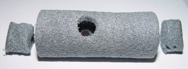

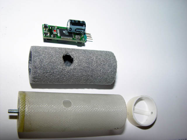

            Wir möchten den D7-0 oder D7-3 vorschreiben, weil gerade diese Chancengleichheit auf hohe Akzeptanz stösst und einzig die modellbauerischen Fähigkeiten über Erfolg oder Misserfolg entscheiden! Den Einbau des SALT3 micro würde ich in einem kleinen GFK-Röhrchen mit Polsterung durch PU-Schaum empfehlen. Gussteile sind viel zu schwer. Evtl. mache ich die SALT's gleich einbaufertig. Nur die Peripherie (Zünderanschluß und Batterie) sollte jeder selbst vorbereiten. Der Veranstalter sollte nicht für leere Batterien verantwortlich gemacht werden können.   Ich werde morgen mal ein Foto von meiner Einbaulösung bei der S1F-Rakete reinstellen. Die Abschottung des SALT gegen die Ausstoßladung ist äusserst wichtig, da der Drucksensor sehr empfindlich ist und eine Überbeanspruchung nicht verkraftet. Gruß Andreas

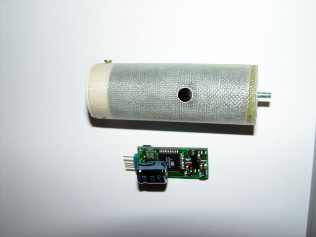

            Hier meine Aufnahme für den SALT3 micro. Durchmesser 25 mm, Länge 70 mm, Befestigung schnell lösbar mit einer M3 Schraube durch den Spant. PU-Schaum dient als Polstermaterial. Zusammengebaut:   Im Einzelnen:   Die Polsterung:

  Siehe Bild auf Seite 1 - 1. Beitrag! Gruß Andreas
