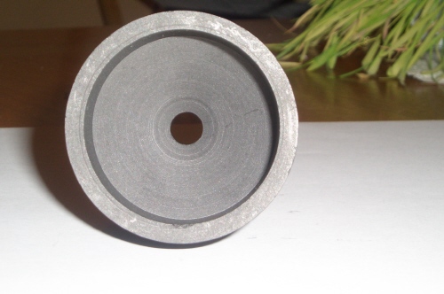

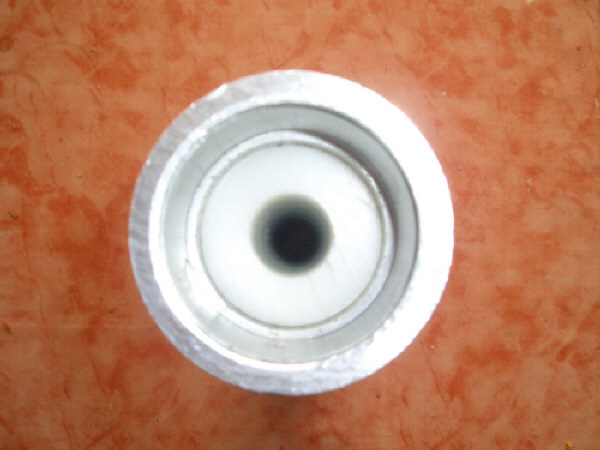

Hier noch ein Bild von der neuen Düsenbohrung ( 7,5mm )
Die Nachbearbeitung von der Einspritzdüse kann ich erst nach der Spätschicht machen.
Die Berechnung hat immer noch Thomas
Hier in paar technische Daten des Hybrids:
Brennkammervolumen :<0,7 Liter
Düsenbohrung : 7,5mm
Einspritz Dm : 1,25mm
Brennkammer Dm : 43,7mm
Bennzeit : ca 4,5 Sek
gruß: Hermann

Beitrag 87068 [Alter Beitrag17. Oktober 2005 um 13:53]
Hi Hermann,
7,5mm??? Das kommt mir verdammt klein vor, auf was für einen Brennkammerdruck willst du hinaus?? Der Westcoast Hybrids I110 hat eine Düsenbohrung von 8mm....
Oder hast du nur eine extrem lange brenndauer?
mfg roman
Beitrag 87075 [Alter Beitrag17. Oktober 2005 um 14:31]
du mußt die Düsengröße mit der Einspritzdüsengröße und der Grainoberfläche betrachten. Wenn da weniger N2O als im I110 durch rauscht, dann muss die Düse kleiner sein.
Verein: AGM, RMV, RAMOG
Beiträge: 2065
Beitrag 87079 [Alter Beitrag17. Oktober 2005 um 14:47]
jep, jez sehe ich es, 1,25mm einspritzdüse.... Der WCH I110 hat 3mm...
mfg roman

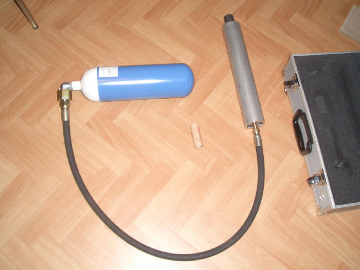

Beitrag 97251 [Alter Beitrag12. März 2006 um 00:50]
Mein Kolege hat mir am Freitag versprochen, das ich die Teile ( Einspritzkopf + Einspritzdüse ) bis
Mittwoch habe. Ich habe ihn sogesehen seit Wochen unter Druck gesetzt wink. Wenn er sein Ver-
sprechen entlich hält, wird der Motor vor dem Treffen in Oerlinghausen fertig.king
Gruß: Hermann

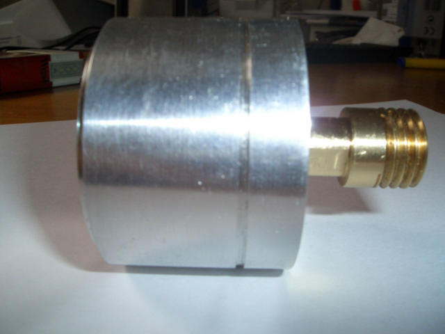

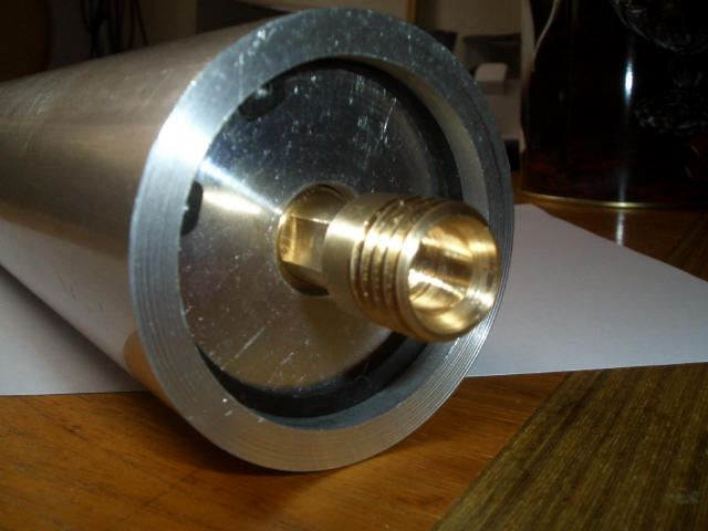

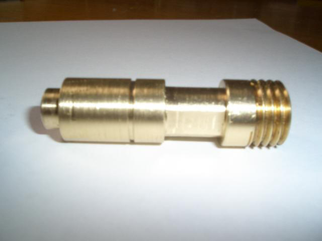

Beitrag 97562 [Alter Beitrag16. März 2006 um 15:46]
Moin
Gestern hat sein Schwager die zwei restlichen Drehteil gebracht. Der Einspritzkopf, bis auf eine
Rattermarke, ganz in Ordnung. Mit der Einspritzdüse, das ist so eine Sache..wink. Ich habe ihn extra
den Druckschlauch mitgegeben. Er hat das falsche Gewinde aufgeschnitten, statt M16x1,5, normales
M 16 Gewinde. Die ganze Düse ist ca. 3zehntel unrund.
Der Einspritzkopf mit der " Einspritzdüse "
Die Einspritzdüse
Ich werde trotzdem den Motor am Samstag mitbringen.
Gruß: Hermann

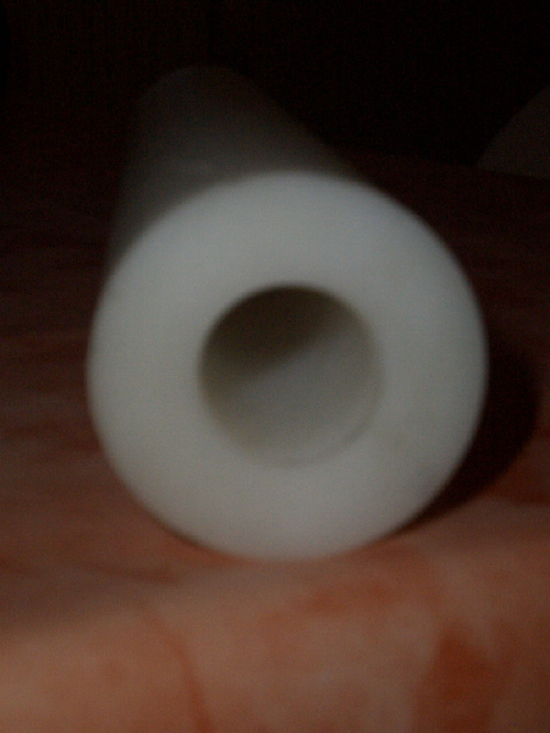

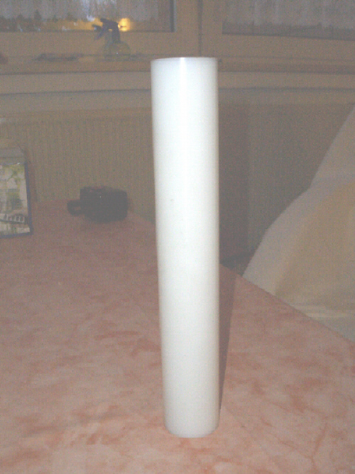

Beitrag 128218 [Alter Beitrag03. September 2007 um 10:02]
Moin
Nach Monaten nichts machen ... habe ich mich wieder am Weiterbau des Motor gemacht. In der
Nachtschicht vonn Freitag auf Samstag hatte ich in der Firma etwas Zeit und habe den Bennstoff
gedreht. Länge 270mm ..... Durchmesser 44,7mm .... Bohrung 20mm.
Eigentlich wollte ich das ganze Einspritzsystem umändern ( Statt N²O.... Sauerstoff ) Dazu hätte
ich einen Druckminderer gebraucht. Ich habe mich mal im Internet erkundigt, was ein Flaschendruck-
minderer ( 0 bis 100 Bar ) kostet. Für den Preis kann ich mir eine Lachgasflasche ( ca. 300€) kaufen.
Die Einspritzdüse lasse ich mir drehen. (Gut das es myhammer gibt smile )
Gruß: Hermann
