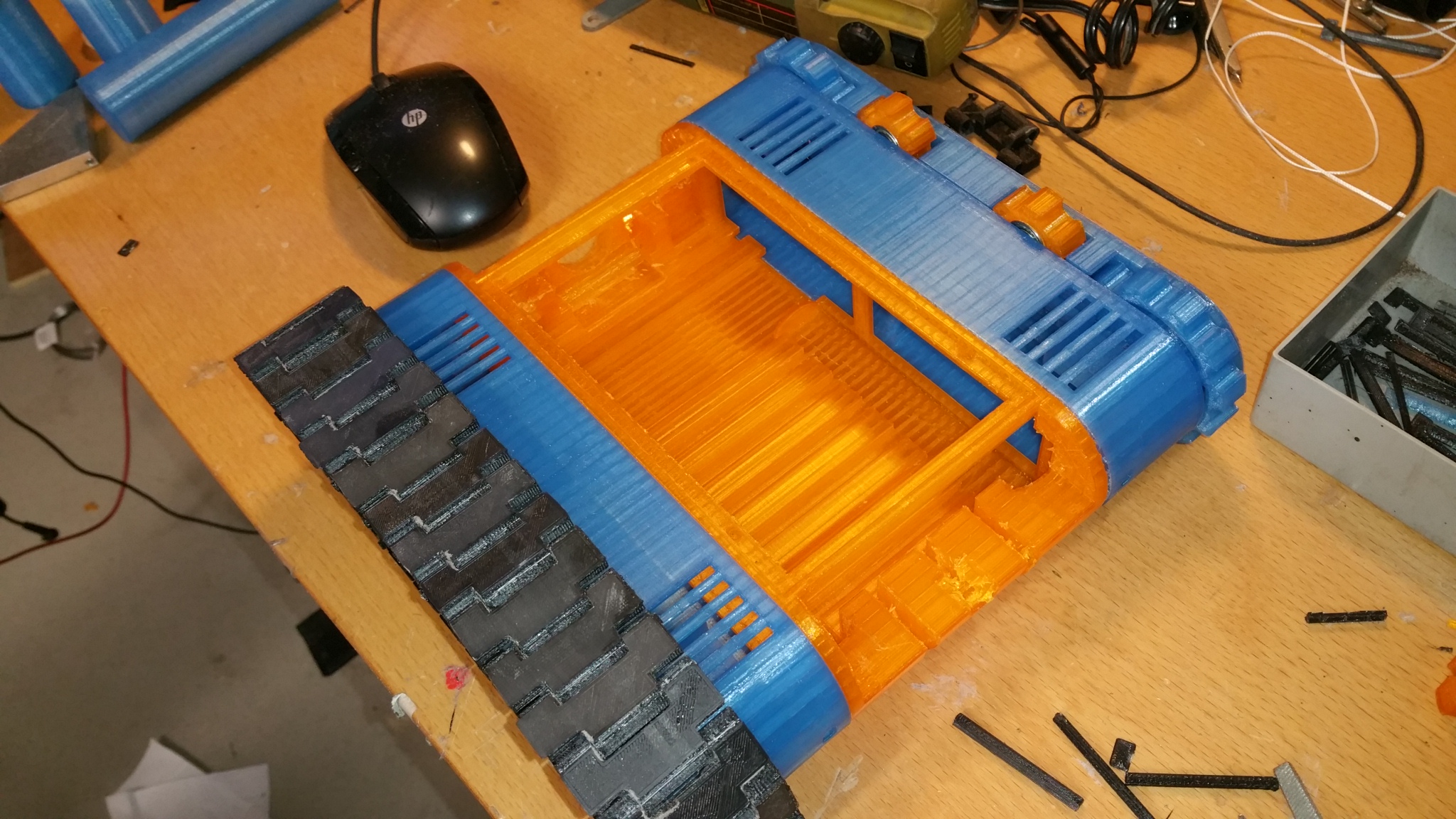

Meine Lieblingsbaustelle ist aber dieser FPV-Rover
Geändert von RalfB am 29. Januar 2017 um 20:19
Beitrag 7639594 [Alter Beitrag29. Januar 2017 um 20:16]
Beitrag 7639595 [Alter Beitrag29. Januar 2017 um 20:18]
Beitrag 7639598 [Alter Beitrag29. Januar 2017 um 20:23]
Der Rover ist mein bisher größtes Projekt. Die gesammte Druckzeit liegt weit über 50 Std.
Als Material habe ich bei den bunten Teilen PLA und bei den schwarzen ABS genommen.

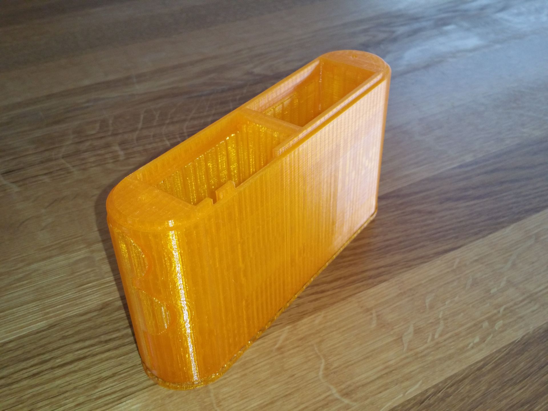

schwarzes ABS oder PLA in goldfarbe verläuft sehr gleichmäßig und ergibt wirklich sehr glatte Oberflächen.
Die "Rest- Rauhigkeit" schleift man dann über und pinselt dann Epoxy zum glätten drüber.
Entscheident ist hochwertiges Material und ein gut eingestellter Slicer.
