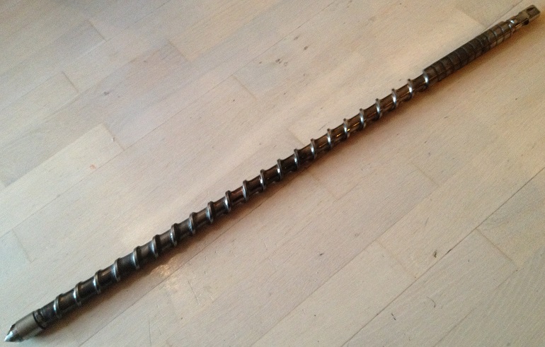

Hab mal wieder ein neues Projekt angefangen. Konstruiere und baue zur Zeit einen Extruder für 3D-Filamente, da die vorhandenen Geräte entweder Kernschrott sind, oder einfach komplett überteuert. Auf dem Extruder kann ich später so ziemlich alle gängigen Thermoplaste extrudieren. >1kW Heizleistung, Motor wird auch so dimensioniert, dass bei ausreichend Drehzahl genug Momentreserven vorhanden sind.
Die Teile sind soweit alle auf dem Weg, bis auf die hinteren Platten, die muss ich irgendwo aus Stahl fräsen lassen. Hier wird der Staudruck abgefangen, der drückt mit ca. 3000N die Schnecke nach hinten. Die Schnecke ist eine 3-Zonen mit 22er L/D-Verhältnis 25mm:
Die ganze Spielereien mit Schlangenbohrern und was man sonst so sieht bringen nie ein vernünftiges homogenes Filament. Eine Schnecke aus dem professionellen Bereich ist da die einzige Lösung.

Woher hast du die Extruderschnecke?
Beitrag 7639282 [Alter Beitrag04. Dezember 2016 um 18:00]
Von einem Aufbereiter für Zylindergarnituren. Habe über die Firma Kontakte, die Schnecke war gerade über. Ansonsten sind in der Bucht immer mal welche drin, aber die waren mir zu teuer.

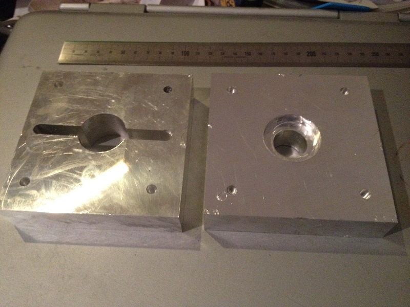

Habe gerade mal zwei Teile für den Extruder aus Dural Aluminium gefräst. Estlcam bietet eine Trochoidalfräs-Funktion, die wollte ich mal testen. Zum Anfang mit einem 6mm Zweischneider, 10mm Zustellung und 800-1200mm/min Vorschub. Da braucht man auf einer Modellbau-Fräse beim ersten Mal gute Nerven, obwohl da noch einiges mehr geht. Hat für das erste Mal recht gut funktioniert, beide Teile sind voll im Maß:

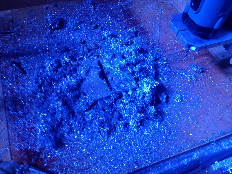

Die Blöcke haben 105*105*25mm. Laut CAD habe ich ca. 120g Späne erzeugt:
Unter der Woche werde ich mal schauen, was noch geht. Für den Sonntag war mir das dann doch etwas zu laut.
Kann das Trochoidalfräsen aber auf jeden Fall empfehlen für harte und feste Materialien. Verteilt die Fräserbelastung und erhöht so die Standzeit. Ich gucke mal ob ich ein Video hochladen kann.
Gruß Fabian

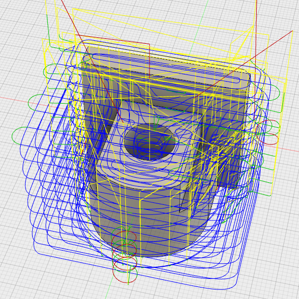

Beitrag 7639451 [Alter Beitrag08. Januar 2017 um 21:24]
Hab mal ein paar Strategien von Fusion 360 getestet. Das Teil wird ein Halter für induktive Sensoren. Insgesamt sind es 6 Operationen:
Planfräsen
adaptives Schruppen
vertikale Flächenbearbeitung
horizontale Flächenbearbeitung
und 2x Bohrfräsen
Man kann halt echt viel einstellen in Fusion und das hat auch alles seine Daseinsberechtigung, aber man kann sich so verewigen bei der Fräswegerstellung und -optimierung.
