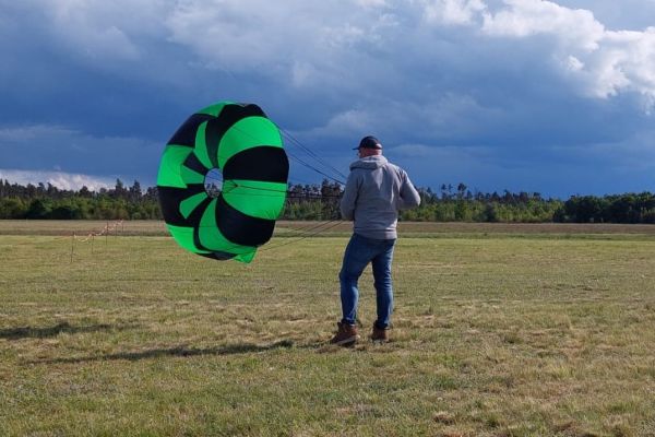

Bei dem aktuellen Gewicht wird der Main ein 72" IRIS Ultra (Apex down) Schirm auch von Fruity Chutes.
Den hab ich auch rumzuliegen.
Das ist ein ziemliches Ding, aber damit hab ich auch bereits das Taxi und die Black Star Voyager (bzw. was davon noch übrig war) sicher geborgen.

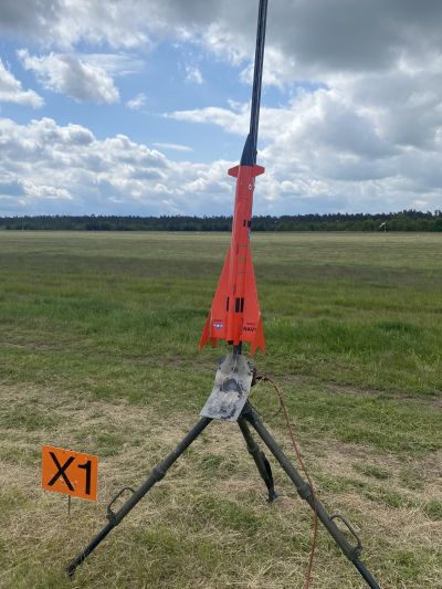

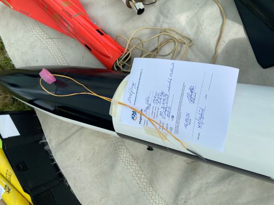

nun ist der erfolgreiche Flug anlässlich des RJD 2026 schon etliche Wochen her, aber ich bin bis dato nicht dazu gekommen hier weiter zu schreiben.

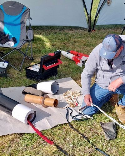

Aber bevor es soweit war waren noch drei absolut simple Tasks zu erledigen:

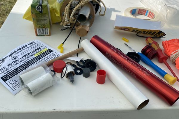

- Es fehlte noch das Gestänge zwischen Servoarm und Schleppkupplung. Dazu wollte ich vor Ort einen Schweissdraht biegen, aber dazu musste vorher der Servoweg im Altimax definiert werden, also muss vorher
- Der Altimax programmiert werden, das konnte ich im Vorwege nicht tun, da ich für den großen G4 keinen passenden USB Adapter habe und diese beim Hersteller ausverkauft sind. Aber vor Ort wird schon jemand einen haben.
- Ach ja, das Gurtzeug musste noch präpariert werden, sprich die Anknüpfpunkte für Hauptschirm, Vorschirm, Fallschirmsack, Freigabemechanik usw. mussten definiert und hergestellt werden.
Vorweg: Niemals! Niemals wieder werde ich auch noch so simple Restarbeiten "noch mal eben schnell" vor Ort machen.
Dieses Bild spricht Bände, denn ich glaube so wurde ich doch die meiste Zeit wahrgenommen. Völlig ratlos.
Ich hätte es nicht für möglich gehalten, wie weit zurück einen Zeitmangel, Stress bis zuletzt und zwei Jahre nicht geflogen so werfen können.
Ich war wie blockiert, es war mir schlicht nicht möglich die Bergesequenz im Kopf durchzuspielen, festzulegen was wird wo angeknüpft, wo der Chutebag, wie rum der Chutebag, wie groß dieser Abstand, wie groß jener Abstand, wo kommt der Vorschirm hin usw.
An dieser Stelle nochmal ganz lieben Dank an Roman für seine Hilfe und endlose Geduld.
Der Knoten im Kopf ist dann tatsächlich geplatzt, als ich abgebrochen habe und beschlossen habe erstmal was Einfaches zu präparieren und zu fliegen. Möglichst erfolgreich natürlich.

Blöd ist übrigens auch, wenn man(n) sein ganzes Gurtkonzept dann nochmal über den Haufen wirft und selber zu dicke Arme und zu große Hände hat um an das blöde Schraubkettenglied tief im Inneren des Körperrohrs heranzukommen...
