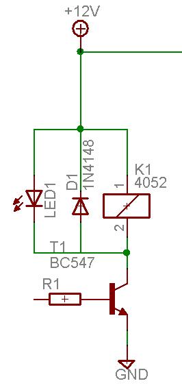

            So wie im letzten geuppten Schaltplan, nur Halt noch ohne die Relais.
  MfG Fabian
  okay, aber hast du auch genauso alles verdrahtet und nichts vergessen? Das ist mir nähmlich unterlaufen. Hatte zu einem 5V aus einem Netzteil und +-12V für die OPs aus einem anderen. Bis ich irgendwann mal die Masen beider Netzteile vermessen haben, die natürlich nicht gliech waren. Kurz eine Brücke gesetzt und Problem war gelöst.
            Verdrahtet habe ich alles korrekt, ich habe das ansich relativ übersichtlich gehalten, sprich alle Transistoren schön nebeneinander.  Soweit ich das sehe stimmt das bei mir alles, ich habe ja das NT an das Entwicklerboard angeschloßen und an die Steuerung, und dann habe ich halt die 5V die aus den Pins des Entwicklerboard kommen an den Transistoren, natürlich mit Vorwiderstand. Wenn ich GND vom Entwicklerboard(an ST7 gemessen) und vom NT vergleiche habe ich ca. 10mV Unterschied. Das komische ist: Wenn ich nur dem Board und nicht der Steuerung Strom gebe, dann leuchten logischerweise keine LEDs, ausser die Gelbe Test-LED! Woher zum Teufel bekommt die den Saft(ich unterbreche bei der Steuerung nur +12V)??? Mfg Fabian

  vielleicht fehlt mir einfach der Durchblick, aber meinst du damit den Schaltplan vom 15.12.06? Der enthält noch gar keine Leds. Am besten wäre ein vollständiger Schaltplan, sonst kann man eigentlich nur im Trüben fischen.
  Gruß Reinhard

            achso, ja. Die LEDs habe ich nicht eingezeichnet. Leider streikt mein Eagle gerade wieder, ich habe es mal per hand beim ersten Kreislauf eingezeichnet. Einfach parralel zum Relais:   Mfg Fabian Edit: so, hab eagle reinstalliert, nun habe ich nen besseres bild geuppt

            Ersteinmal: Autsch! Du hast auf den Vorwiderstand des Leds vergessen, das würde ich auf jeden Fall nachholen bevor du weitere Versuche anstellst.
  Leuchtet die Led auch noch wenn du den Eingang vom AVR abklemmst und mit GND verbindest?

            Zitat: Original geschrieben von FabianH
  (ich habe 12V LEDs mit eingebauten Vorwiderstand)
  Die gelbe LED ist nun ok, nurnoch diese halbe Leuchtkraft bei den anderen LEDs wenn die Pins nicht aktiv sind, ist das Problem. Die leuchten immer mit halber Leuchtkraft, egal ob am board angeklemmt oder nicht. MfG Fabian

            Hi Fabian,
  also hab ich das jetzt richtig verstanden, die Schaltung ist so wie gezeichnet, nur ohne die Relais !!! Und jeder Zweig ist gleich !!! Und die LED hat schon intern einen Vorwiderstand für 12V ....richtig ??? Dann dürfte ohne Ansteuerung auch nichts leuchten !!! Das AVR-Board kannst Du abstecken, oder ?? Und wenn es abgeklemmt ist dann ist der Basis-Widerstand, außer an der Basis des Transistors, nirgends angeklemmt ? Die Spannung dürfte für die Relais-Transistorschaltung relativ unkritisch sein !! Ob 12V;15V;19V müsste egal sein...irgendwann raucht halt die Relaisspule(aber die hast du ja gar nicht drin :-) ) oder der Led wirds zuviel !! Aber es dürfte auf keinen Fall leuchten, solange die Basis des Transistors nicht angesteuert wird !!
  Eventuell hast Du die Transistoren verkehrt eingelötet, d.h. Basis;Emitter;Kollektor irgendwie vertauscht. Meist bei To-92 CBE(Kollektor;Basis;Emitter) wenn du von vorne auch die flache Seite(Beschriftung) schaust, und die Anschlüsse nach unten zeigen.
  Oder wie Neil es sagte ein Masse-Problem, ist Mikrokontroller Masse auch die Masse am Emitter des Transistors ?? d.h. Emitter; 12V Minus; GND-Mikro eine Verbindung( 0 Ohm)
  Viel Vergnügen beim Fehler suchen !!
