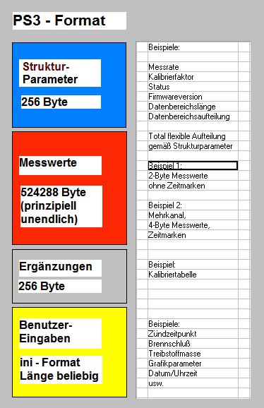

Kommen wir doch mal zu einem Format, das im wirklichen Leben zum Betrieb zweier Prüfstände bereits benutzt wird und offenbar bestens funktioniert: Das PS3 Format. Winfrieds Prüfstand sendet den Datenstrom in diesem Format, und mein Programm speichert die Datei, so oft sie aufgerufen wird, erneut in diesem Format. Das Übertragungsformat und das Gebrauchsformat sind also identisch:

Auch wenn das im ersten Moment von Olivers Vorschlag abweicht, weil ich beispielsweise keine Zeitmerken verwende, so liegen beide Ansätze nahe genug beisammen, um sie vereinheitlichen zu können. Was im übrigen kein Wunder ist, da wir uns zu diesem Thema seit langem austauschen.
Ich würde die Datensatzbeschreibung allerdings noch radikaler flexibilisieren und für wichtige Eckparameter je ein Byte im Strukturvorspann spendieren. Beispiel:
Byte 20: Anzahl der Kanäle (gibt immerhin 256 mögliche Kanäle, wird in diesem Leben keiner mehr nutzen)
Byte 21: Anzahl der Datenbyte pro Messwert.
Byte 22: Anzahl der Byte pro Zeitmarke
Kann man natürlich weiter ausführen. Aber schon mit diesen drei Parametern geht folgendes:
a) In Edenkoben hätte ich
"1" für die Anzahl der Kanäle in Byte 20 geschrieben,
"2" für die Anzahl der Datenbyte pro Messwert (da 16 Bit Auflösung)
"0" für die Anzahl der Byte pro Zeitmarke (da ich keine Zeitmarke verwende)
b) Oliver könnte z.B. folgendes machen:
"2" für die Anzahl der Kanäle (wenn er Schub und Druck messen würde)
"3" für die Anzahl Datenbyte (wenn er mit 24 Bit arbeiten würde)
"2" damit zu jedem Messwert eine Zweibyte-Zeitmarke hinzugefügt wird.
Diese Vorgaben kann man für jeden Versuch komplett umstellen. Mal messe ich einen Held 5000, mal einen Hybrid, dann gebe ich dem vielleicht vier Kanäle und speichere auch noch die Temperatur. Es richtet sich nur danach, was ich an Mess-Hardware anschließe.
Die Auswertungssoftware würde immer genau wissen, wie sie den Datenstrom zu analysieren hat.
- Trotzdem hätten wir kein festgefügtes Format, sondern großzügig Spielraum.
- Und trotz großer Flexibilität an sich hätten wir Datensätze fester Struktur, die man bequem mit "Zeigern" lesen und auswerten kann.
Für "Designer-Prüfstände" Marke Winfried ist das dadurch zu realisieren, daß der Prozessor des Prüfstands per Firmware dazu gebracht wird, einen Datenstrom dieser Struktur zu senden.
Für den "Volksprüfstand" gibt es zwei Ansätze.: Entweder umgehen wir die beigefügten Utilities und steuern die Hardware selbst an, oder wir nehmen das Zeug was diese Utility schreibt und konvertieren es einmal nach .rmb

Die Struktur entspricht bis auf eine Kleinigkeit genau meinem Vorschlag aus diesem Thread. Bei mir ist lediglich die Kalibriertabelle noch im ersten Bereich enthalten, ansonsten verwende ich genau die gleiche Aufteilung. Im Grunde müssten wir jetzt nur noch über die Details zu den einzelnen Sektionen sprechen, dann könnte das Format stehen.
Wenn ich die Info zu Neils LabView-Datenverwaltung richtig verstanden habe, dann scheint es für Neil etwas mehr Aufwand zu bedeuten, wenn er auf dieses Format aufspringen wollte. Ich kenne mich leider mit LawView nicht so gut aus, aber ich denke, mit einem entsprechend programmierten Modul wäre das auch machbar.

Du solltest bei den Messwerten die Einheit mitführen ... schließlich geht es darum, die abgespeicherten Werte mit anderen austauschen zu können ... und die Wissen vielleicht nicht unbedingt, welche Sensoren du wo angeschlossen hattest.
mfG
Markus
Edit: Und damit würde ich dann einen zusätzlichen Kanal-Header einführen, der evtl. Skalierungsfaktoren, Zusatzinformationen über den Sensor und dessen Charakteristik oder eine eigene Samplingrate für den Kanal spezifiziert.

Also so wie sich das hier liest, scheint mir das Lichtjahre von einem Standard entfernt zu sein. Es ist alles viel zu felxibel aufgebaut. Dort was rein das dieses Angibt und dort was das jenes angibt...
In einem Standard sollte niemanden interessieren welche Charakteristik ein Sonsor hat! Ich habe Daten welche ich in einer Software einlese und daraus möchte ich eine Grafik. Vielleicht noch wann diese erstellt wurde und von wem.
Fixe Samplingrate das überall die gleiche Genauigkeit herrscht. Einheit wird im File definiert.
Viel mehr darf es in einem Standardformat nicht geben.

"Standardformat" hat nichtzwangsläufig was mit "einfach" oder "fix" bzw.
"unflexibel" zu tun. In einem Standardformat werden nur die Regeln
"fest"-gelegt, was aber immer noch zu flexiblen Strukturen der Inhalte
führen kann.
Wir sind auch keine Lichtjahre voneinander entfernt, wenn ich mir Peters
Format anschaue und das mit meinem vergleiche. Es kann allerdings sein, dass
wir beide Lichtjahre von dem entfernt sind, was sich andere von dem Format
vorstellen.
Der Hinweis von MarkusJ mit dem zusätzlichen Kanal-Header ist vollkommen
richtig, in meinem Format bereits enthalten und auch in meinem Format-Vorschlag
aus diesem Thread drin. Das gehört für mich zu den technischen Sensordaten.
