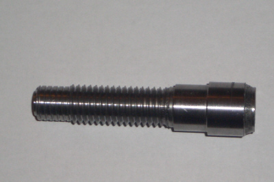

Moin Am Donnerstag treffe ich mich mit Thomas E. und werde ihm den Hybrid zur Ansicht übergeben. Ich bin gespannt was seine Meinug ist über meinen Selbstbau. Ich wollte den Motor schon vor zwei Wochen Thomas geben. Die Einspritzdüse hat ihren Geist. sozusagen aufgegeben. Beim Festziehen am Einspritzkopf ist mir das Teil weggeplatzt (Materialfehler). Eine Schweißnaht durchzog das Material. Genau dort wo die Schweißnaht war, wurde das Material nicht bearbeitet. Da hatte ich Glück im Unglück. Kaum vorstellbar, was passiert ware wenn Druck auf der Einspritzdüse gekommen wäre und das dann zerplatzt. Gruß: Hermann

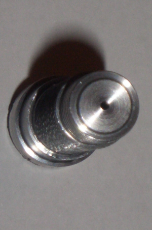

Moin Der Druckschlauch ( Hydraulik 330 Bar/ Berstdruck 1320 Bar ) Anschlüsse 3/4" und M16 Die Einspritzdüse ( Einspritzbohrung 1,25mm ) Ich muß noch die E.düse nacharbeiten. Das M16 Gew. muß ich noch mal nachschneiden. Der Gewindeschneider hat keins geschnitten, sich aber dafür ins Material gefressen. Das einzige was ich laut Tom E. nacharbeiten mußte war die Düsenbohrung. Ich habe sie auf 7,5mm vergrößert. Gruß: Hermann
