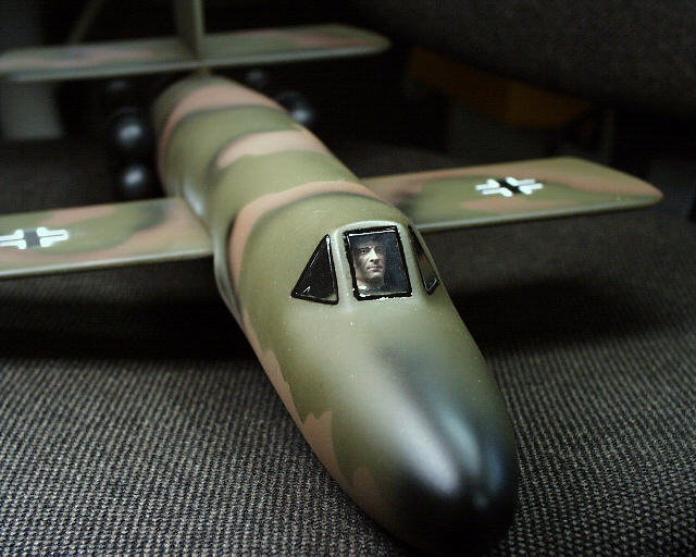

Hi Achim,
an was hat es denn gelegen? Kein Blei gehabt? ruhe
Na, hoffentlich bleibt ein totaler Crash mir erspart...
Mich würde trotzdem interessieren wo ihr damals den Schwerpunkt hattet. Wenn er vor den Flügeln liegt, dürfte es meiner Meinung nach klappen mit der Stabilität.
Aber ich profitiere natürlich gern von den Erfahrungen anderer tinysmile
@ Mike, nee, nee, ist schon noch ne Weile hin, bis ich es das erste Mal riskiere...

Hi Rolli,
der Schwerpunkt lag etwa an der Tragflächenvorderkante. Aber das war nicht das eigentliche Problem, sondern die Tatsache, dass man es bei der Natter mit einer Tragfläche und einem Höhenleitwerk zu tun hat, die keinerlei Anstellwinkel zueinander haben dürfen. Bei einem Flugmodell kann man das trimmen, aber bei einer Rakete... Hinzu kommt die sehr hohe Geschwindigkeit und Beschleunigung, die bereits kleine Winkeldifferenzen in hohem Maße verstärkt. Die abgebildete Natter war das Endprodukt einer langen Serie von Versuchsmustern. Ihr baugleicher Vorgänger hatte den ersten relativ senkrechten stabilen Flug absolviert.
Angetrieben wurde sie von einem D7 als Haupttriebwerk und 4 C6 als Booster. Da die Spitze so schwer war, dass wir sie mit den zur Verfügung stehenden Mitteln nicht absprengen konnten, hatte unsere Natter den Falschirm über dem Hauptmotor und sollte diesen zusammen mit dem Schirm nach hinten durch die Motorhalterung auswerfen.
Aus irgendeinem Grund hatte der Hauptmotopr beim Start eine minimale Zündverzögerung. Die 4 C6 reichten um die Natter abheben zu lassen. Dabei wurde durch die Beschleunigung der Hauptmotor aus der Halterung gezogen in dem Moment wo er zündete. Der Schirm kam raus und die Natter stieg senkrecht nach oben, den geöffneten Schirm hinter sich herziehend.
In einer Höhe von ca. 30 m brannten die C6 dann alle Leinen durch und die Natter stürzte ungebremst senkrecht nach unten.
Da der Rumpf eine gegossene Voll-PU Konstruktion ohne Faseranteil war, zersplitterte die Natter wie eine Glasflasche.
Irgendwie hatte uns dieses Modell immer fasziniert und deshalb bin ich auch so auf deinen Flug gespannt.
Die Natter ist eigentlich potthässlich, aber irgendwie hat sie was.....

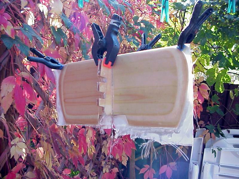

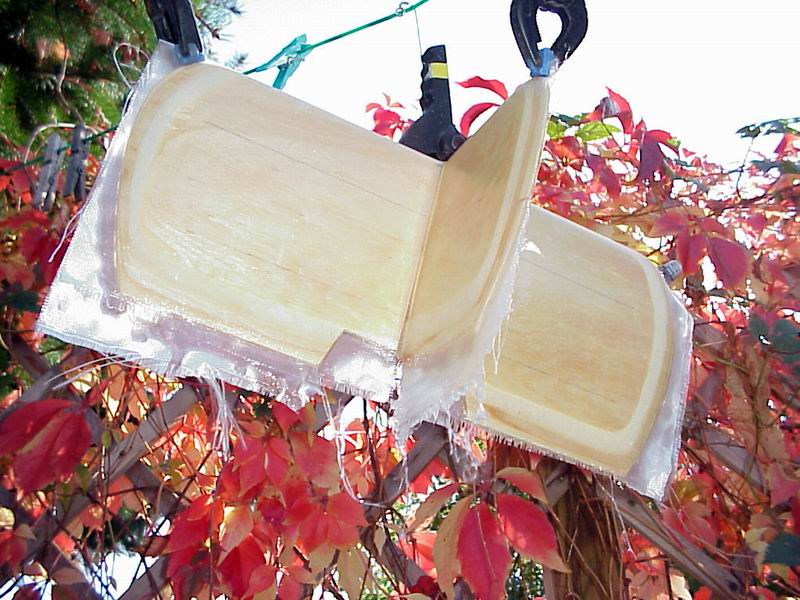

Beitrag 58449 [Alter Beitrag07. Oktober 2004 um 18:14]
...das belegen des Leitwerkes mit Harz und Glasgewebe.
hier von unten gesehen sieht man den verzahnten Nut, welcher dann mit den oberen Hauptlängsspant verklebt wird.
Grüße an alle, Rolli
