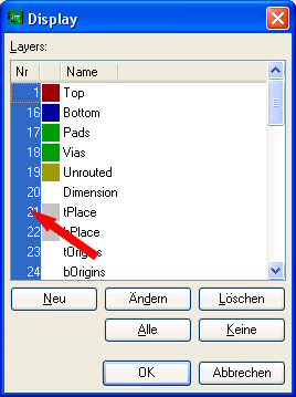

Evtl. seit ihr schon über den Begriff LAYER(Schicht) bei Eagle gestolpert !! Es lässt sich vereinfacht
so erklären, also ob wir in Eagle sozusagen auf durchsichtige Folien malen. Jede Folie eine Schicht u.
eine Aufgabe. Eine Folie für die Leiterbahnen unten(Bottom) und eine für die Leiterbahnen oben(Top).
Und noch Beschriftungs,Bestückungs,Lötstoppmasken, Dimensions usw. -layer im Boardeditor in Eagle.
Standardmässig über 30!! Layer im Boardeditor. Diese Layer können nun ein und wieder ausgeblendet
werden, um damit recht flexibel zu arbeiten.(Gibt es übrigends auch im Schaltplanmodul !!!)
Das Handling mit den Layern werde ich nocht im Laufe der Kurses ansprechen.

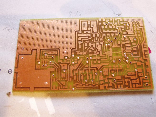

Bei den Doppelseitigenplatinen müssen ja auch Verbindung zwischen der Ober- und Unterseite hergestellt
werden. Die geschieht durch sogenannte Durchkontaktierungen(Vias), es wird ein Loch gebohrt und dieses
Loch an der Innenwand verkupfert, so dass eine leitende Verbindung zwischen Top und Bottom entsteht.
Dies wird auch an den Stellen gemacht, wo THT-Bauteile durch die Platine gesteckt werden.(Wird aber
dann nicht als Via bezeichnet)sondern in Eagle als Pad.
Vias lassen sich natürlich nicht so leicht mit Hobbymitteln herstellen. Evtl. mit erhältlichen Kupferhohlnieten
die durch die Bohrung gesteckt werden und dann vernietet werden.
Das sieht dann in etwa so aus !!!!
