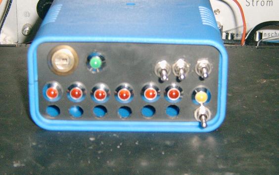

            Das Problem mit den dauerhaft halbhellen LEDs hab ich nochnicht gelöst, dafür aber beim testen schon 2 Transistoren verpulvert, aber die kann man zum Glück schnell wechseln. So sieht die Steuerung im Moment aus, unter den LEDs fehlen nun noch die Taster:   Mfg Fabian
