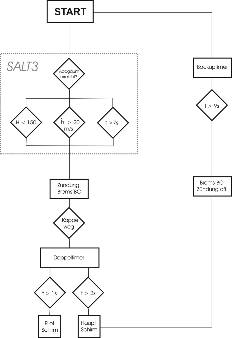

Beitrag 75322 [Alter Beitrag11. Mai 2005 um 00:44]
Hallo Rocketeers, ich stelle bewust meine sogenannte Time-Line der BC-Natter im Diskusionsthread.
Habe lange dran herumgedacht, aber so soll das Szenario des Experimentalfluges aussehen.
Ich hoffe, man kann den Flugverlauf auf dem Schema nachvollziehen. Womöglich gibt es ja Verbesserungsvorschläge...
