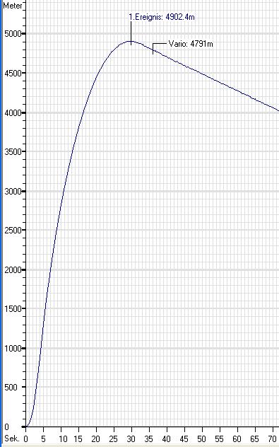

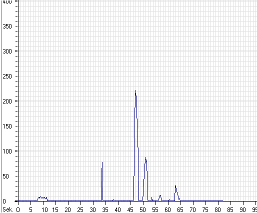

Zitat: Habe Winfrieds rat befolgt und den Saltmal im Flugschreibermodus gestartet. Heraus kam folgende Grafik: zu 1.& 2. Der Test startete nach dem ersten Peak (2 Entlüftungslöcher verschlossen und am 3. gesaugt). Zunächst wurde gegen die Messkammer geklopft. Wie man erkennen kann hatte dies keine großen Auswirkungen. Nach den 2 großen Peaks wurde zunächst am unteren Kuppler gesaugt und am Ende am oberen. --> Der untere Kuppler (Richtung Vorfallschirm) ist nicht ganz dicht, der obere schon. zu 4. Eine Stromunterbrechung kann ich weitesgehend ausschließen. btw: Könnte man beim Auswurftest den Salt mitloggen lassen, Undichtigkeiten sollten dann sofort auffallen? Ciao Robert |

Hallo Robert,
danke für Deine Untersuchung! Meine Analyse ist folgende: der (bei Brennschluß???) plötzlich zunehmende Druck ist nur damit erklärbar, daß in der Messkammer ein durch den Kolbeneffekt verursachter Überdruck entsteht, der durch die kleinen Belüftungslöcher nicht schnell genug abgebaut werden kann (das ist der Zacken nach unten - also zunehmender Luftdruck). Wenn der Effekt bei Brennschluß eintritt, dann muß der SALT näher an der Spitze sitzen als der Fallschirm. Die Fallschirmkammer also unterhalb des SALTs. Und es muß eine Undichtigkeit geben. Ein Firmwarefehler halte ich für extrem unwahrscheinlich und wette meinen SALT dagegen, daß es keiner war. Außerdem müßten da eine ganze Menge an Fehlern auftreten, damit so eine Kurve entstehen kann. Das glaubt wer will - ich nicht. Grüße Winfried |

Ebend, bei Brennschluss wandern die Schirme aufgrund der Trägheit nach vorn, das drückt in diesem Fall ein Wenig Luft in die E-Bay, oder war der Vorschirm im vorderen Teil der Rakete? Sieht aus als wäre der Schirm über dem Motor gewesen.
Ein einfacher Test ist das machbar: Stecke die Rakete zusammen, schalte den Salt auf Datenschreiber und zünde in der Fallschirmkammer eine Ausstoßladung (Kabel durch Motorrohr, Propfen rein) Wenn Du dann in der Kurve einen Haken siehst, ist es definitv undicht. Louis Always keep the pointy side up! |

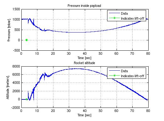

Wenn die Moderatoren mal ausnahmsweise bei Juerg dieselben Maßstäbe anlegen würden wie bei mir, dann gehört dieser polemische Beitrag mindestens überarbeitet, am besten ersatzlos gelöscht. Denn die Intention dahinter ist offensichtlich nur die, Stunk zu machen. Im übrigen, Juerg, erzählst Du auch fachlichen Unsinn, wenn Du dauernd auf dem SALT und sein Verhalten im Überschallbereich herumhacken willst, das Du offensichtlich nicht kennst, sondern über das Du nur spekulierst. Die folgende SALT Kurve stammt von einem Überschallflug (nicht von mir), und sie ist so glatt wie der gern zitierte Kinderpopo. Wie wärs, wenn Du dich das nächste Mal vor dem Losledern erst informieren würdest? Geändert von Peter am 05. Juni 2008 um 19:04 |
