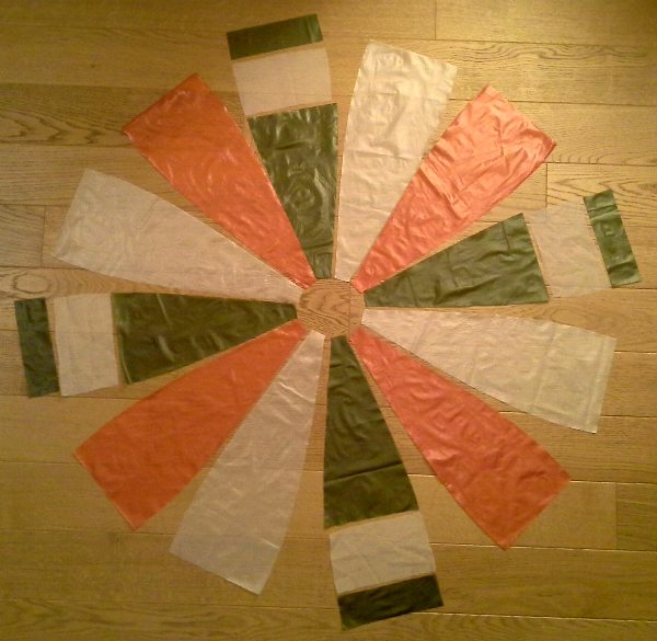

@Andreas, es sind doch nur 20 Teile, das reicht beim Nähen gerade mal zum warm werden
Beiträge: 2562
Hallo Marcel, neben der Bergung mit "brennendem Lappen" könntest du ja mal die Bergung nur mit Nadel und Faden versuchen. Gruß Andreas

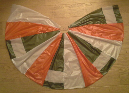

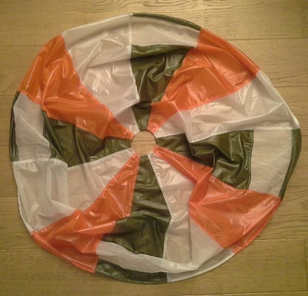

Alle Teile ausgeschnitten. @Andreas,  ... die Idee ist gar nicht mal so schlecht. Würde eine sehr kleine Fallschirmkammer ergeben.
Soweit so gut. Die Teile sind zusammen, als nächstes wird gesäumt, die Nähte hinten umgelegt und dann die beiden äußeren Panele verbinden.

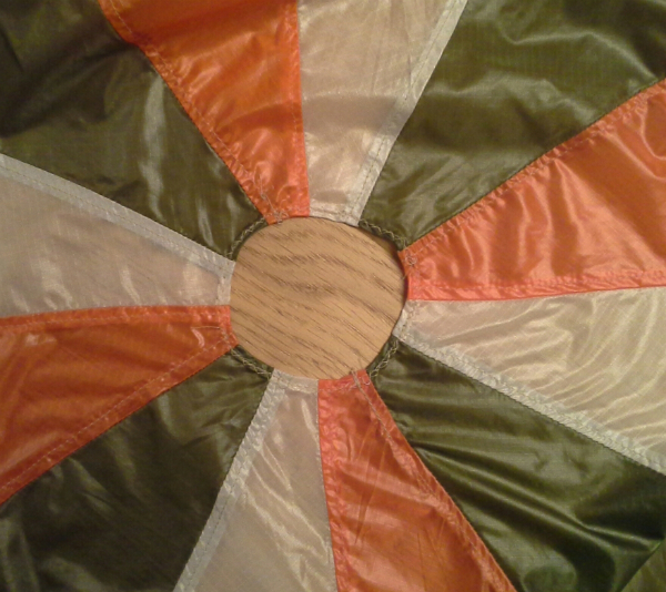

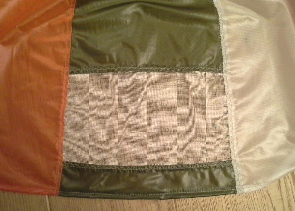

Etwas spät, aber ich habe dann doch noch gemerkt, dass ich die falsche Gaze verwendet habe. Also alle grünen Panele wieder rausgetrennt, mit der richtigen Gaze neu genäht und alles wieder zusammen, Die Näharbeiten an der Kappe sind abgeschlossen. Jetzt fehlen noch die Leinen. Ich denke, ich werde an jedem grünen Panel zwei Leinen anbringen. Also im Ganzen acht Leinen am Schirm. Hier noch ein paar Fotos.

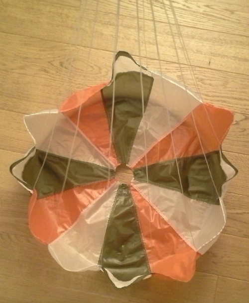

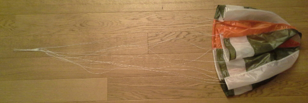

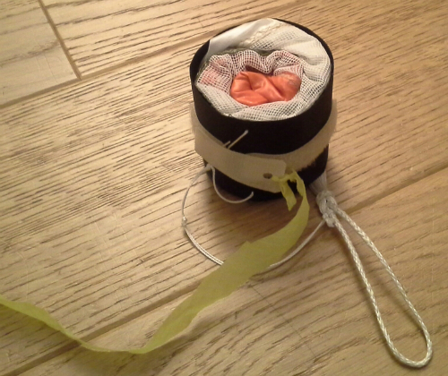

Fertig, heute habe ich die Leinen angenäht (jetzt doch 12). Und fertig gepackt (5,5 cm hoch, 5,5 cm im Durchmesser) Daten: Durchmesser: 70 cm Gazefenster (9 cm × 17 cm): 4 Leinen: 12 Leinenlänge: 115 cm Panele: 12 Gewicht: 46 g

Hallo Marcvel, mal wieder eine tolle Arbeit, bin gespannt wie er sich in der Luft verhält bzw. im Vergleich zu einem normalen Schirm. Gruß Andreas
Moin Andreas, da bist nicht nur Du gespannt. Ich habe den Schirm gestern mal zum Testen hinter mir hergezogen. Macht so einen ganz guten Eindruck. Gar kein Pendeln. Ich werde ihn mal mit der Black Milan testen.
ich habe mir heute nochmal meinen ersten Gaze-Schirm angesehen (den mit den Gaze-Ringen) und ihn mal im Garten in die Luft gezogen. Ich schätze, dass das Teil aufgrund der geringen Flughöhe nicht das richtige für Wasserraketen ist. Der Schirm braucht schon ordentlich Zug, damit er aufgeht. Dann wird er auch eher nur als Bremse wirken. Somit ist sicherlich anschließend ein weiterer Schirm zur sicheren Bergung erforderlich.
Aus diesem Grund suche ich jetzt einfach mal einen Testpiloten, der den Schirm mit seiner Rakete (Smoker ?) testen möchte. Vielleicht ja beim nächste RJD. Sollte der Schirm dabei drauf gehen, dann ist das so ... Schiksal der Prototypen.
