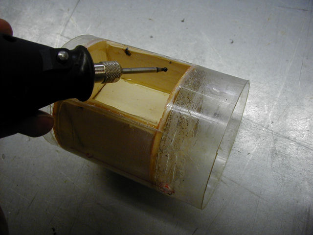

Moin! @ FalkE: Ich hab hier nochmal für dich eine Detailansicht der Gummibänder, die die Schirme auswerfen. Die Löcher dazu bohre ich in die Innenseiten der Wände der Fallschirmkammer. Sie sind ca. 1,5 cm vom oberen bzw. unteren Rand der Kammer entfernt. Die Gummis ziehe ich dann komplett durch alle Löcher durch und verknote sie. Die Spannung der Gummis muss groß genug sein, um die Fallschirme auszuwerfen und darf aber nicht zu groß sein, sonst werden die Türen der Fallschirmkammer bei gespanntem Timer etwas aufgedrückt. Ist also ne Einstellungssache. Hier noch ein Bild von einem großen und einem kleineren Fallschirmmodul. Du kannst als Gummis entweder Hosengummis oder ähnliches nehmen. Gruß Robert

Hi Robert, danke für die Antwort!! Hab jetzt alles verstanden. Dann steht meiner neuen Rakete nichts mehr im weg! Hier hab ich schon angefangen, ein Modul zu basteln, müssen nur noch die Kanten abgeglättet werden.  Gruß Dennis
