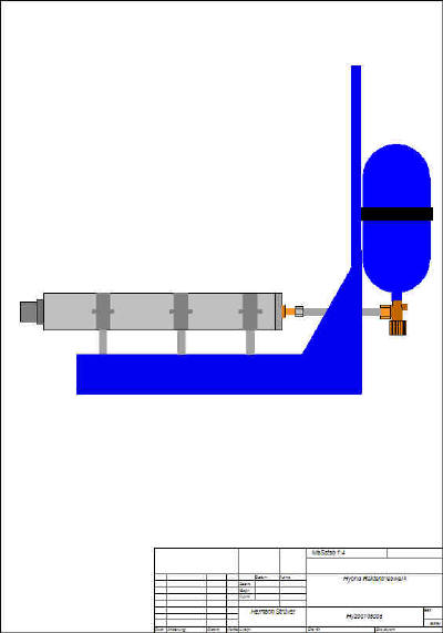

Beitrag 71464 [Alter Beitrag24. März 2005 um 20:20]
Hi Fabian
Fotos wird es so oder so geben. Zur Zeit habe ich noch keine Digi-Camera. Bis dahin
werde ich wohl wieder eine haben.
Hier eine Zeichnung voraus, wie ich mir den fertigen Hybriden + Teststand vorstelle.
Gruß: Hermann

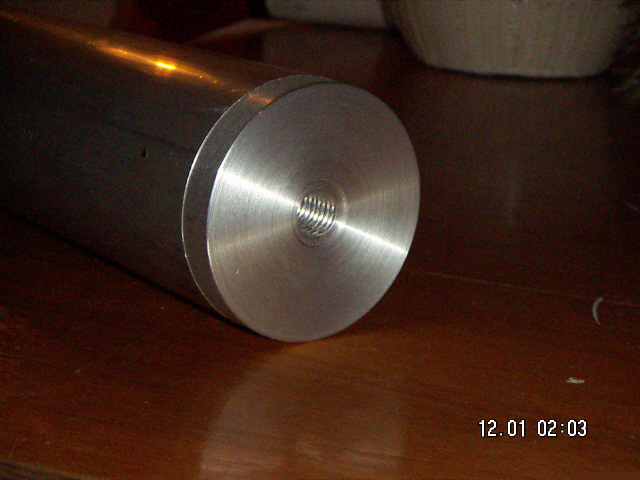

Beitrag 72084 [Alter Beitrag01. April 2005 um 20:37]
Hi
Hab wieder eine Digicamera. Das Foto zeigt den Hybriden von der Einspritzseite her. Die
Einspritzdüse fehlt ( liegt in der Firma ).

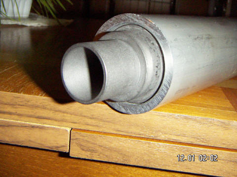

Beitrag 72085 [Alter Beitrag01. April 2005 um 20:44]
Die Düsenseite ( ohne Seegering )

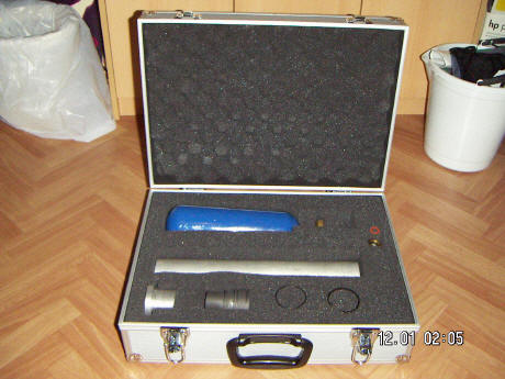

Beitrag 72086 [Alter Beitrag01. April 2005 um 20:48]
Der Tanzportkoffer ...
Gruß: Hermann

Beitrag 72088 [Alter Beitrag01. April 2005 um 20:59]
Mal ne Frage, ist dein Tank eigentlich für die Benutzung mit Sauerstoff überholt worden?

Beitrag 72115 [Alter Beitrag02. April 2005 um 06:54]
Hi Felix
Danke, hab sogesehen nicht dran gedacht. Den Tank ( CO²-Flasche) habe ich von emmpunkt
bekommen. Die Überholung kann ich beim Gashändler machen...oder ?

Beitrag 72117 [Alter Beitrag02. April 2005 um 09:32]
[Melden] Profil von emmpunkt anzeigen    emmpunkt eine private Nachricht schicken   Besuche emmpunkt's Homepage    Mehr Beiträge von emmpunkt finden
Hi Hermann,
ich denke Felix meint wegen der blauen Farbe.
Blau steht für Sauerstoff!
Ob du die Flasche noch mal abgenommen bekommst weiss ich nicht, aber sie sollte dem Druck auf jeden Fall standhalten, war ja mal für CO2.
