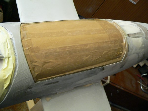

Beitrag 66915 [Alter Beitrag25. Januar 2005 um 15:08]
heute habe ich die große Fallschirmklappe angefangen.
Zuerst habe ich mit einer dünnen Pappe und Paketklebeband die Kammer von innen abgedichtet und Trennwachs darauf gepinselt...

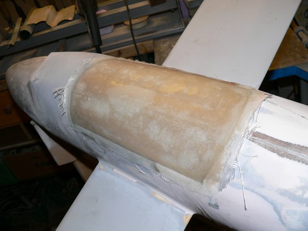

Beitrag 66916 [Alter Beitrag25. Januar 2005 um 15:10]
... und dann 4 x Glasgewebe drauf laminiert.

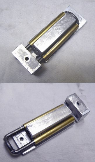

Da habe ich in der Zwischenzeit einen zweiten Pyroschalter gebaut. Der soll dann erst mal den Vorfallschirm zwei Sekunden halten, ehe dann der Hauptschirm kommt.
