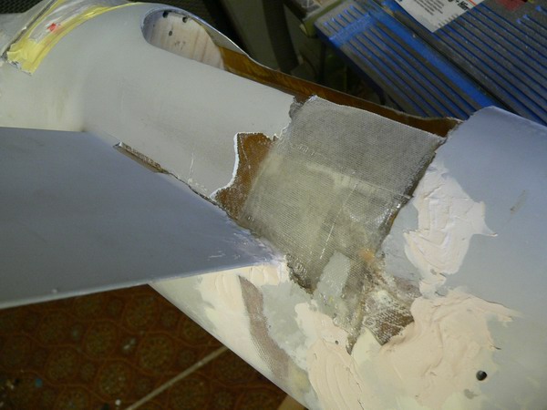

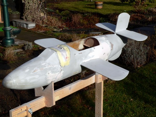

Nun ist sie fast wieder hergestellt. Der Cockpitdeckel ist ja noch i.O. aber für die große Ladebucht muß ich einen neuen fertigen. Das ist bei der Größe nicht einfach...
Übrigens, Tubular Nylon... in DL nicht zu bekommen.
Weiß jemand wo?
