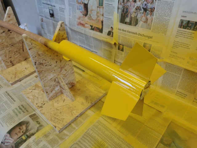

Die keine Version habe ich mit RAL 1003 signalgelb lackiert, zum Testen. Farbton sieht ganz gut aus, werde ich auch für meine 3" Version benutzen.
Decals für diese Goblin habe ich auf Wasserschiebefolie gedruckt, mal sehen ob das klappt big grin
