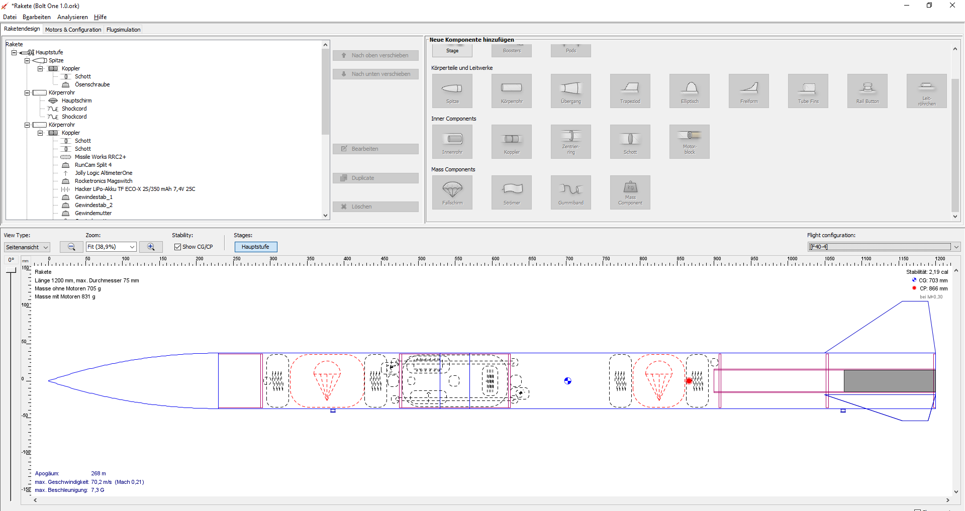

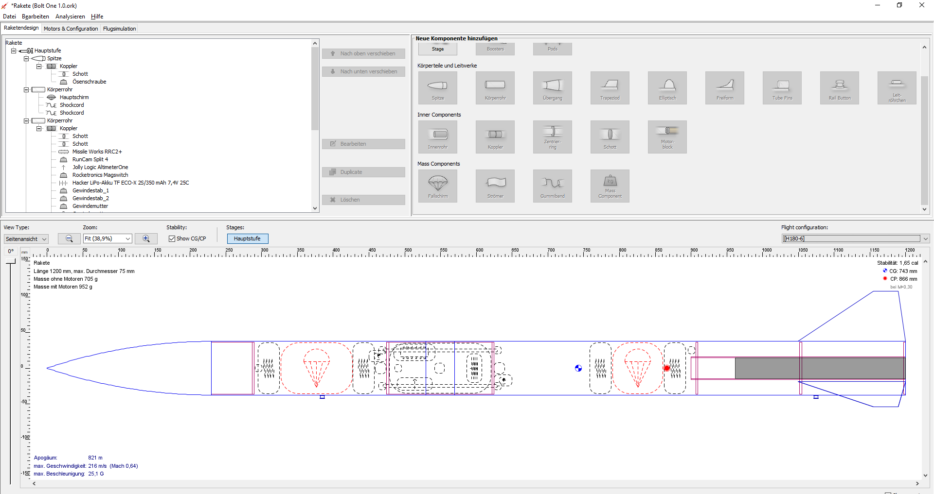

Beitrag 7655673 [Alter Beitrag19. Mai 2023 um 13:55]
Dank der Hilfe von euch, war ich in der Lage meine Konstruktion noch etwas anzupassen und zu verbessern.
Für diese Rakete sind folgende Motoren geplant:
Aerotech F40-4W 29 mm (Erstflug)
Aerotech H180W-14A 29 mm
Beide Motoren liegen in dem 10 % - 15 % Druckpunkt und Schwerpunkt Bereich (wie ich von Oliver gelernt habe, vielen Dank nochmal dafür).
So sieht die Konstruktion in der OpenRocket Software aus. Wenn euch was auffällt, würde ich mich über Feedback freuen.
