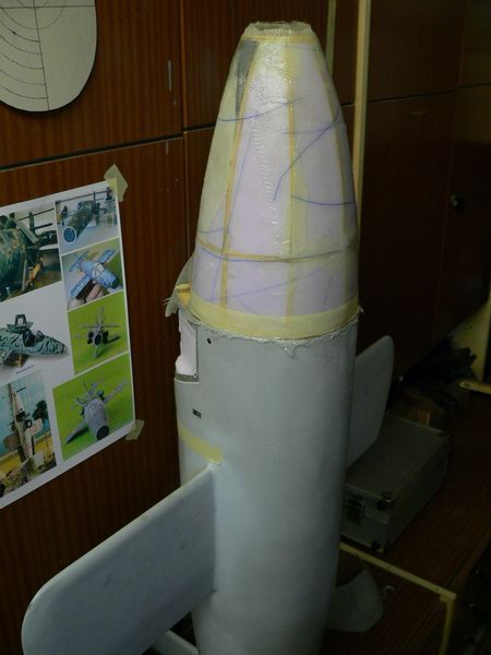

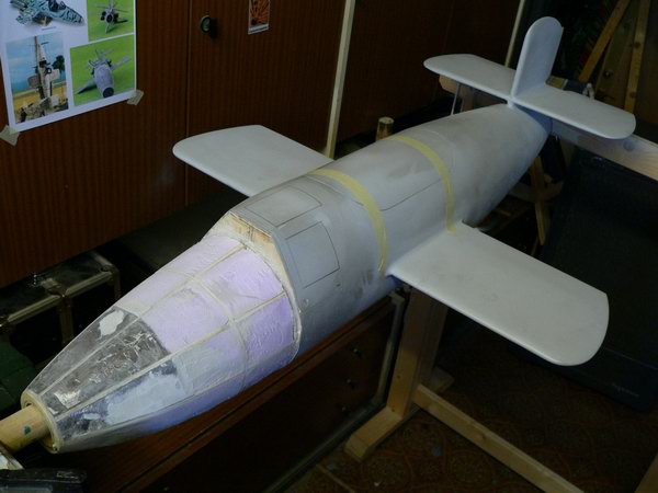

Die leeren Kammern im Bug habe ich einfach mit Styrodurblöcke verklebt. Man kann übrigens mit groben Sandpapier auch Styrodur schleifen und somit schon eine gewisse Forrmgebung herstellen.
Beitrag 64174 [Alter Beitrag20. Dezember 2004 um 20:33]
zu guter Letzt alles rundherum mit GFK laminiert.

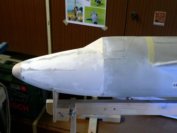

Beitrag 64262 [Alter Beitrag21. Dezember 2004 um 17:09]
Hi all,
nun habe ich die neue Nase doch noch bis auf die Feinarbeiten vor dem Fest geschafft.
Ich kann eben so was halbfertiges nicht herumstehen sehen wink

Beitrag 64265 [Alter Beitrag21. Dezember 2004 um 17:30]
[Melden] Profil von Heiko anzeigen    Heiko eine private Nachricht schicken   Besuche Heiko's Homepage    Mehr Beiträge von Heiko finden
Hallo Rolli,
dein Modell sieht mal wieder klasse aus, auch im Rohbau.
Übrigens, benutzt du nur eine graue Grundierung oder ist dies ein Spritzspachtel und welcher?
MFG Heiko

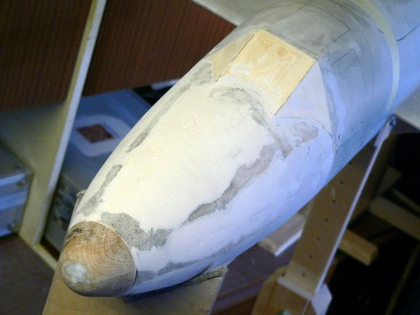

Beitrag 64894 [Alter Beitrag30. Dezember 2004 um 00:22]
ähhm, zu deiner Frage Heiko, es ist keine Farbe, sondern Spritzspachtel aus dem Baumarkt (Autoabteilung)

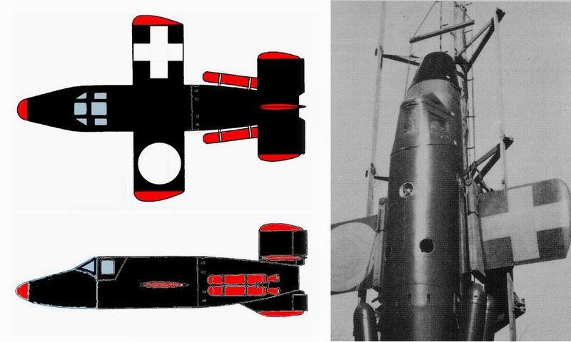

Kurz vor dem Jahreswechsel habe ich mich nun entschieden, wie ich die Bachem Natter "besprühen" werde.
Es soll ein Farbdesign werden, was zum einen sehr praktisch ausführbar und später nach "Gebrauchsspuren" bzw. leichten "Blessuren" besser gesagt Landemale wink leicht reparabel sein soll. Zum anderen soll es außerdem noch eine scalemäßige Beziehung zum Orginal herstellen. Da kam ich dann auf diese Idee:
Scale-Beziehung zum Flug der Mustermaschine Bachem Natter M52 Anfang April 1945. (Der erste unglücklich verlaufene bemannte Start am 1. März 1945 war bereits geschehen) Hier handelte es sich um einen unbemannten Start einer voll ausgerüsteten Einsatzmaschine. Weitere Details erspare ich euch. Fakt ist aber, dass der damalige Flug erfolgreich verlief. So hoffentlich auch mein nächster...

Beitrag 65854 [Alter Beitrag10. Januar 2005 um 15:34]
Hi Rocketeers,
erst heute bin ich dazugekommen an der Bachem Natter die restlichen Spachtel- und Schleifarbeiten durchzuführen. Lackieren will ich noch nicht, da ich befürchte, dass der Lack bis zum nächsten Startfenster nicht trocknet wink

Beitrag 65877 [Alter Beitrag10. Januar 2005 um 19:38]
Die Natter die sich für ein Shuttle hält! fg
Klasse Rolli, auch wenn ich bislang nix gepostet habe, habe ich doch diesen Thread mit Interesse, Spannung und Begeisterung verfolgt.
Wahnsinssgerät das! king
Zu Deiner Farbgebung:
Lt. Foto scheint die Natter ja nicht komplett schwarz gewesen zu sein. Als dunkle Grautöne gab es IMHO zwei Töne bei der Luftwaffe.
RLM 66 ( ~ RAl 7021 bzw. Humbrol 184) ... wurde allerdings mehr für den sichtbaren Cockpitinnenbereich benutzt
RLM 74 (~ Humbrol 32, RAL ??) ... Teil der meisten Nachtjagd Tarnschemata, käme wohl auch eher in Frage
Die Spitze wiederum ist ja voll schwarz.
Ich freu mich auf den Liveanblick!
Boris
Beitrag 65881 [Alter Beitrag10. Januar 2005 um 20:07]
Erst mal danke, Bobito für das Kompliment.
Lt. Foto scheint die Natter ja nicht komplett schwarz gewesen zu sein. Als dunkle Grautöne gab es IMHO zwei Töne bei der Luftwaffe. RLM 66 ( ~ RAl 7021 bzw. Humbrol 184) ... wurde allerdings mehr für den sichtbaren Cockpitinnenbereich benutzt RLM 74 (~ Humbrol 32, RAL ??) ... Teil der meisten Nachtjagd Tarnschemata, käme wohl auch eher in Frage
Mann, ich habe gar nicht gewußt, dass es so verschiedene zweckgebundene schwarz/grau - Töne gibt.
Macht ja Sinn das ganze, jedoch werde ich mir das einfacher machen. Schwarz, Rot und die Zeichen weiß.
Ist für mich reparabler... wink
