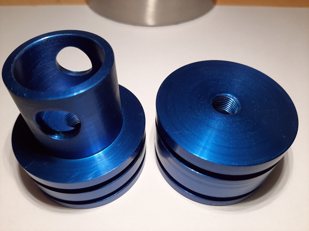

Ich bin mitlerweilen davon abgekommen die flugfähige Hybridhardware neu zu erfinden und selbst zu bauen.
Ok, die Verschlüsse bzw. Injektoren lassen sich ja noch gut selbst drehen und eloxieren ( siehe Foto ) aber an der Beschaffung von geeigneten 38 und 54mm Alurohren wo Innen und Außendurchmesser sowie Legierung für unsere
Zwecke geeignet sind, daran bin ich auch nach langem intensiven suchen in Deutschland gescheitert....frown !
Ähnlich dem 3/16" Füllschlauchproblem, welches jetzt aber Dank Ralfs unablässigen Einsatzes gelöst werden konnte !
Ich denke es macht mehr Sinn sich auf die Herstellung gut funktionierender und leicht herzustellender Reloads
zu konzentrieren und da hat Hagen schon sehr gute Ergebnisse geliefert smile !!!

Beitrag 7651032 [Alter Beitrag28. Dezember 2021 um 19:26]
Sehr schick, das Blau gefällt mir.

@ Uli/Hagen: ich habe keine Hobby-Drehbank und wollte mir das ohnehin nicht antun (schon gar nicht mit meinen bestenfalls Praktikumskenntnissen im Drehen), sondern professionell machen lassen unter Anwendung von etwas Vitamin B. Innen ausdrehen lassen hatte ich mir schon selbst abgeschminkt, wäre also nur aussen. Die Rohre selbst sind gerade, Innendurchmesserverlauf kann ich nicht abschätzen. Aber wenn ich mir die Contrail Rohre so anschaue, weiss ich nicht, wieviel Präzision da wirklich notwendig ist. Der Liner sollte natürlich anliegen, aber insgesamt geht jedes gekaufte Grain unterschiedlich leicht (oder eher schwer) rein.
@ Andreas: sehr schön eloxierte Teile ! Mit dem Werkstoff war eigentlich kein Problem, ich nehme da das übliche "Zeug" mit guten Kompromiss für T Beständigkeit bzw. mechanische Festigkeit bei erhöhter T und Eloxierbarkeit.

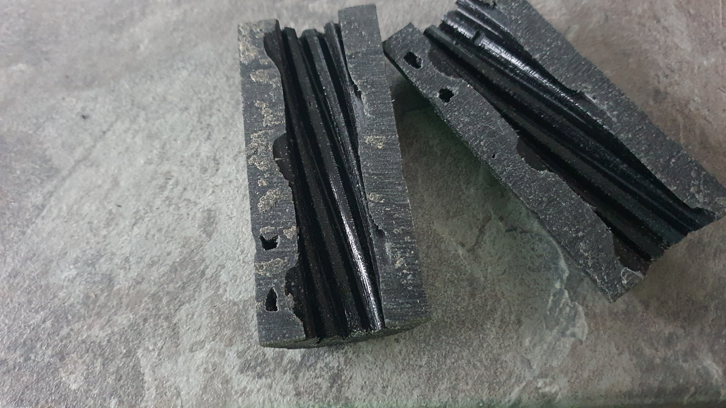

Beitrag 7651086 [Alter Beitrag05. Januar 2022 um 10:06]
Und hier die zersägten Hälfte. Die Spirale ist klasse geworden.
So hatte ich mir das gedacht.
Geändert von RalfB am 05. Januar 2022 um 16:51
Beitrag 7651089 [Alter Beitrag05. Januar 2022 um 16:49]
Das Grain ist aus Parafin/Epoxy. Wenn ich alles zusammen rechne kostet das komplette Reload mit Kupplung und Schlauch 13,34€, geht also in die richtige Richtung.
