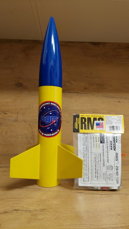

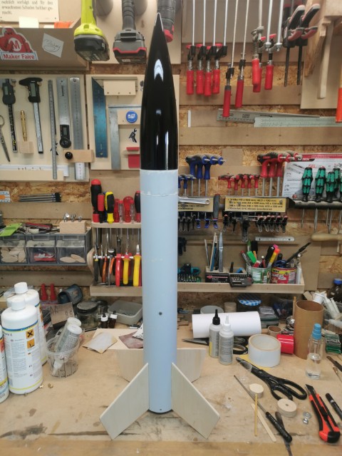

Zwischenstand:
wird so langsam.... big grin

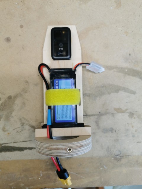

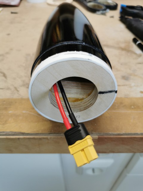

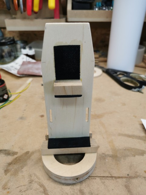

Die Spitze wird mit Akku und GPS-Tracker bestückt.
Halter für Akku
da ganze schon mal bestückt !
Das Ganze wird in die Spitze eingeschoben

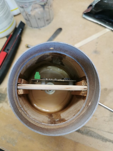

E-Bay für Altimeter (Altimax simply)

Moin schickes Teil bisher, sehe ich das richtig das der Altimax quer drin ist? Wenn ich mich richtig ans Handbuch erinnere sollte der so nicht verbaut werden.confused
Gruß Borschti
icepic
icepic
Wohnort: Schönaich
Beiträge: 875
Beitrag 7660012 [Alter Beitrag19. Mai 2025 um 21:41]
Hallo Borsti,
es handelt sich um den Altimax Simply, der hat keinen Beschleunigungssensor, also Einbaulage egal.
Hat nur Baro, also nur Luftdruck entscheidend.

ich hätte da noch einen Dragrace-Teilnehmer big grin

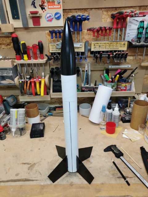

Bei der 3Zoll Version gab es eine Baupause, wegen Materialmangel mad , so hab ich mal noch eine Version
mit 50mm Klimarohr und fertiger schwarzer Spitze gestartet.
Wird halt schwierig, beim Dragrace zwei Raketen zu verfolgen und bergen. Muss halt ein Kollege herhalten..big grin
Vorlage hatte ich ja, Maße waren schnell geändert ! Für 4 x Klima D9( mal sehen ???)
schon mal zusammen gesteckt:

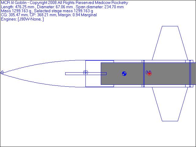

Übrigens Louis hatte damals sogar mal die Goblin auf J-90 simuliert....wink
Flughöhe natürlich weit über 2000 Meter...bounce fg
