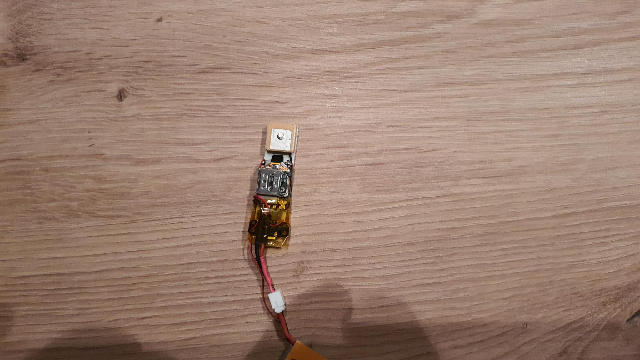

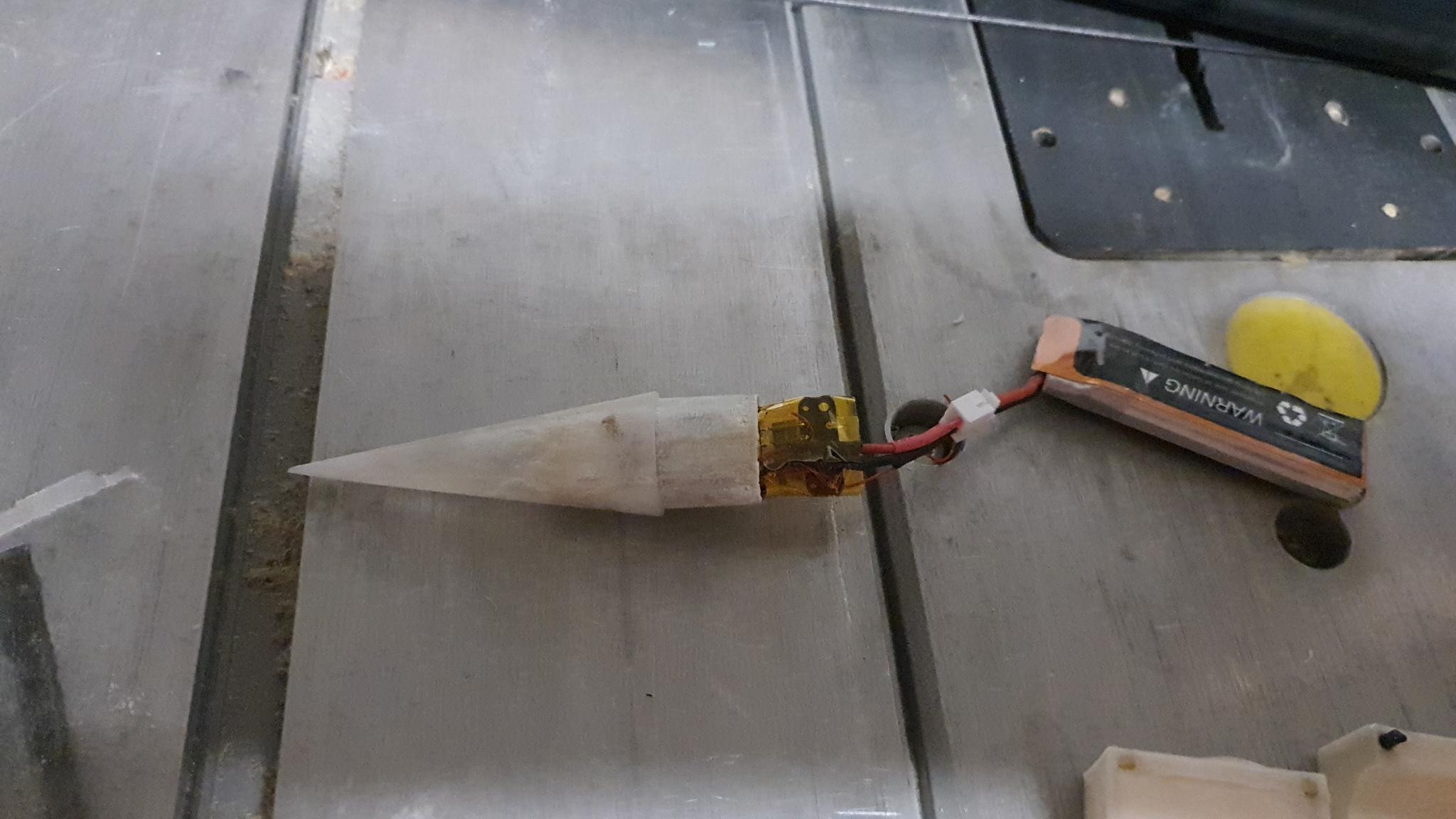

So, jetzt passt der GPS Tracker auch in die Spitze. Da hat das GPS nichts im Weg um in den Himmel zu schauen.
Gestern Abend habe ich einen kurzen Empfangstest gemacht. GPS Fix dauerte schon gut 20 Min.
Das Dingen lag aber auch schon ein Jahr unbenutzt in der Ecke.
Geändert von RalfB am 04. Juli 2023 um 08:04

Bei dem GPS Modul handelt es sich um dieses Gerät
Link
Es funktioniert mit einer Simkarte.
Die Position ist auf einer Tracking App abrufbar.
Wie bei fast allen GPS Modulen, die ich getestet habe, könnte der Eindruck entstehen, dass die Dinger nur auf der Werkbank bzw. im Garten funktionieren.
Sobald man sie in einem Modell benutzt, kommt kein GPS Fix zustande oder sie verlieren ihn im Flug.
Ich bin mal gespannt, ob es in dieser Kombination funktioniert.
