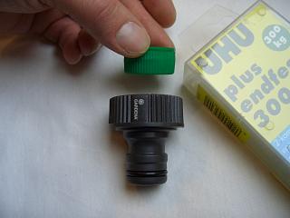

Beitrag 74112 , Gardena-System [Alter Beitrag12. Februar 2005 um 14:52]
[Melden] Profil von Holk anzeigen    Holk eine private Nachricht schicken   Holk besitzt keine Homepage    Mehr Beiträge von Holk finden
Hier mal eine Anleitung zum Startsystem(Gardena):
Der durchbohrte Flaschendeckel (grün) wird in ein Hahnstück mit 1" Innengewinde geklebt.Auf dem Bild ist das "Gardena Profi System" abgebildet,es geht aber auch mit dem
"Gardena Original System".Als Kleber hat sich 2K Epoxydharz-Kleber am besten bewährt.Mit PU-Kleber funktioniert es nicht.

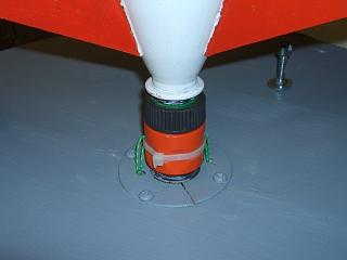

Beitrag 74113 , Gardena-System [Alter Beitrag12. Februar 2005 um 14:58]
Das so erhaltene Kupplungsstück wird nun auf das Gewinde der Rakete geschraubt,und in die Kupplung der Startrampe gesteckt.

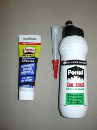

Beitrag 85429 , Kleber [Alter Beitrag26. September 2005 um 20:47]
Mal ein "Kleber Bild"
Pattex Montage... für die Flossen und PONAL Construct für den Druckkörper nach der SST Methode.
