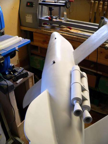

Habe heute die beiden anderen Booster in Angriff genommen und die Rail Guide Führungsnippelgewinde eingeklebt...

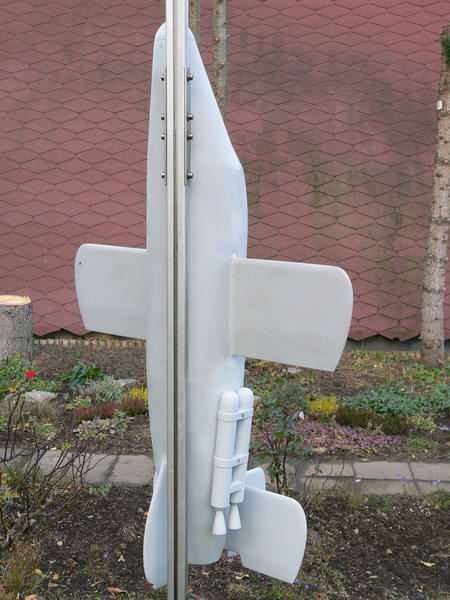

Wegen des Kielflügels konnte ich natürlich die Rail Guide nur seitlich anbringen...

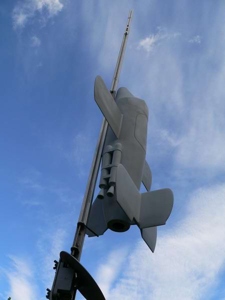

Bei dem schönen Wetter heute musste ich ganz einfach mal die Natter an die 2,5m Schiene hängen.

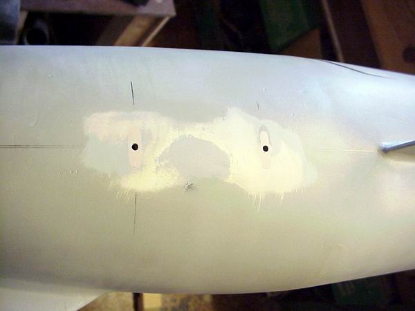

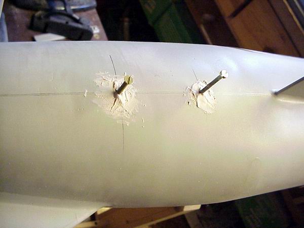

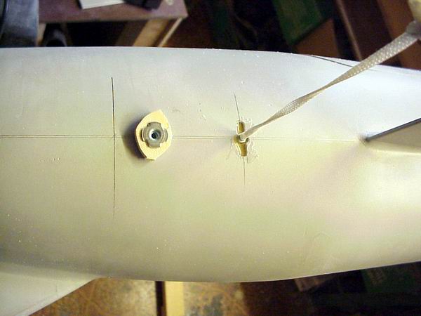

Wenn ihr wissen wollt, wie ich eine Einschlagmutter in ein Rohr einbaue, wo man von innen nicht mehr heran kommt? Hier der Trick mit einem Bindfaden.
Es wird ein Spalt gefräst, wo man die in einem kleinen Stück Sperholz gefasste Einschlagmutter quer durchschieben kann. Zuvor wird durch die Mutter ein Bindfaden gesteckt, am anderen Ende ein dicker Knoten, mit dem die Mutter an die Innenwandung gezogen wird.
Epoxy drauf, warten bis der Kleber angezogen hat, dann den Bindfaden abschneiden.
Der durchgestoßene Knoten verbleibt im Rohr.
Beitrag 59637 [Alter Beitrag27. Oktober 2004 um 17:18]
Dann wird das verbleibende Loch verspachtelt.
