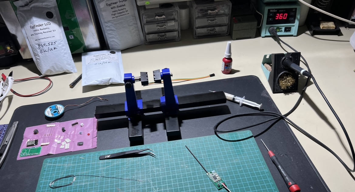

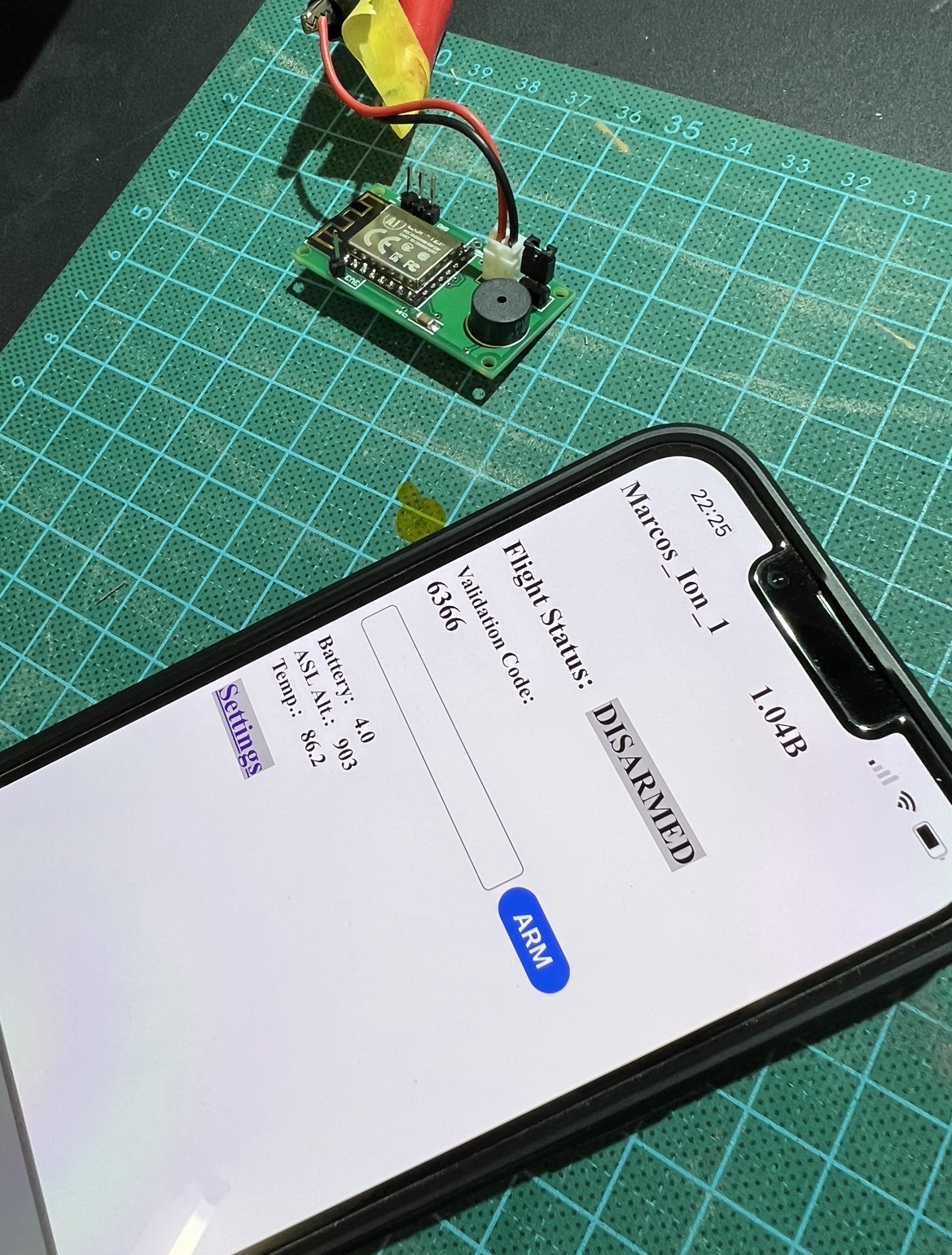

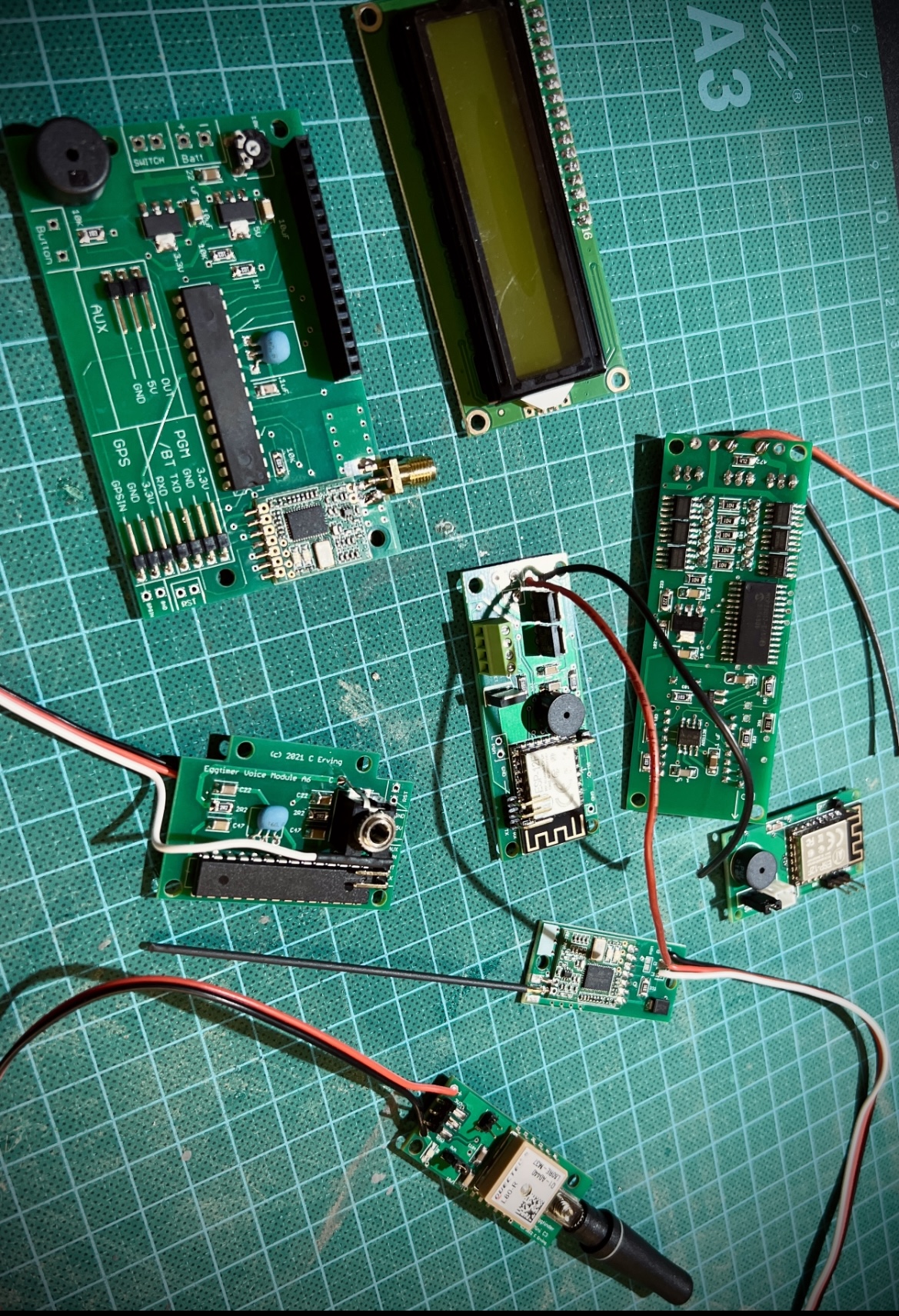

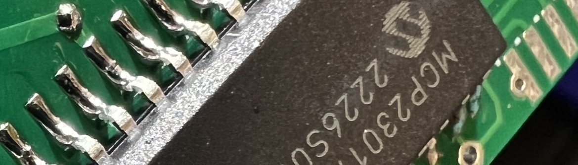

Die letzten Tage habe ich mich ein wenig mit Elektronik Kits beschäftigt… will ja auch endlich mal Flugdaten sammeln und alles auswerten können … war ein wenig Arbeit aber ein mega Spaß !
Alle Tests waren erfolgreich und die Teile sind bereit eingebaut zu werden :-)

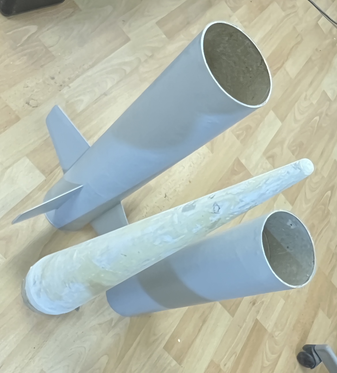

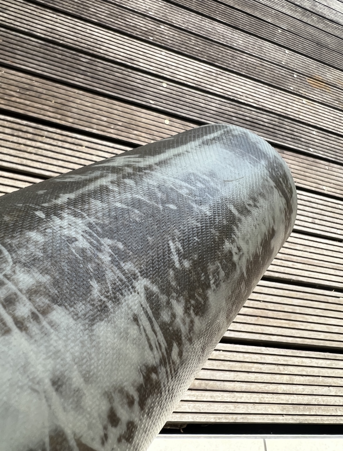

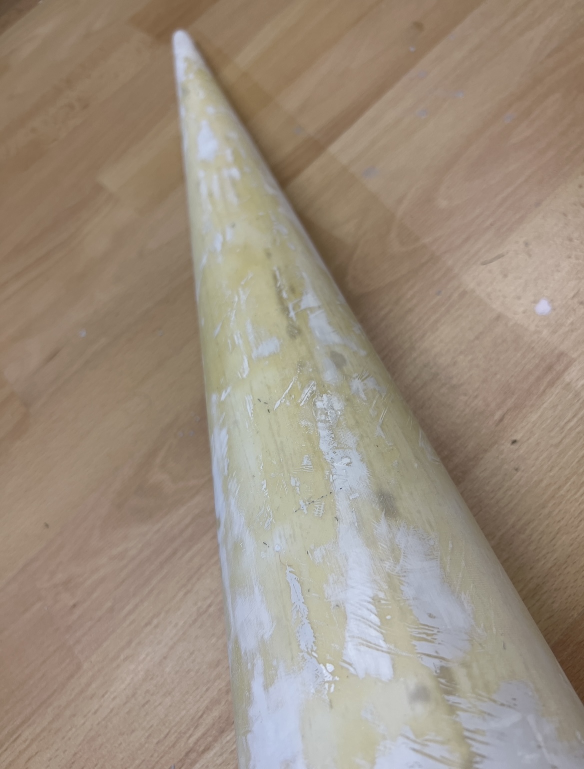

Eine zweite Rakete die sich grade in Restauration befindet ist die alte Nike Smoke auf der Ralf 2009 sein Level zwei geflogen hat big grin. alles liebevoll mit Papprohren aufgebaut … das highlight sind die selbst laminierte Spitze und die profilierten Finnen !!
Hier hab ich auch erstmal den Lack runter, alle Löscher zu und vor allem die Finnen repariert. In der Nase wurde jegliche Lufteinschlüsse zwischen Schaum und Glasgelege aufgespürt und aufgefüllt sowie jegliche Schadstellen repariert … die Gesamten Körperrohre wie auch die Finnen wurden verglast …
Grade bin am feinschliff des Oberflächen Finish …
Auch hier werde ich weiter berichten …

Was hast du denn da alles „aufgetischt“?
Data Logger , verschiedene Flightcomputer mit 2 und 6 channel Pyro/ Servo , gps tracker , telemetrie Sender und Empfänger…
Will ich alles mal ausprobieren :-)
