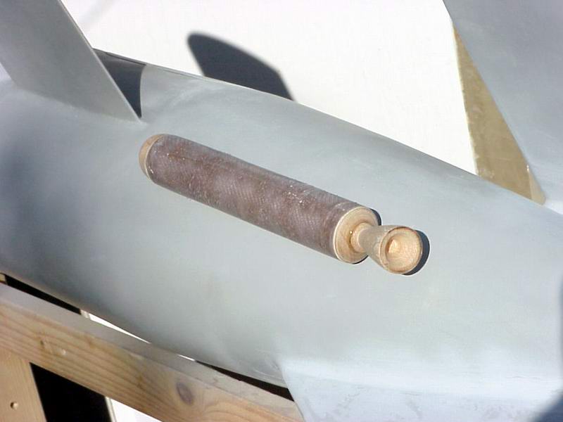

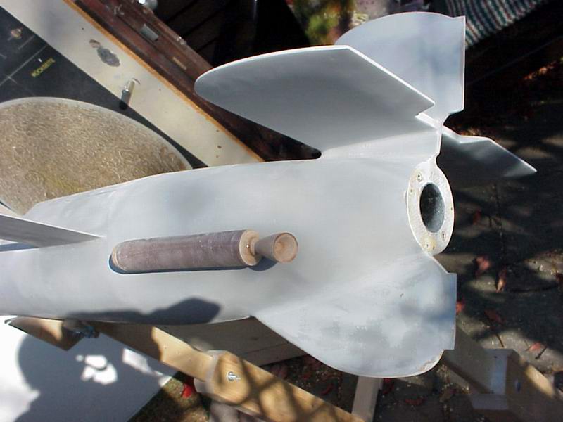

nun zu den Boostern...
Beitrag 58878 [Alter Beitrag13. Oktober 2004 um 16:34]
Ich habe den ersten erst mal provisorisch mit Doppel-Tape angepappt. Ich bin mir nun nicht sicher, da es ja mehrere Versionen der Natter gab, ob es besser wäre 346a, wo die Booster zwischen Flügeln und Heck positioniert sind, oder ich sie (346b) mit dem Heck abschließen lassen soll confused

Beitrag 58879 [Alter Beitrag13. Oktober 2004 um 16:37]
bis jetzt bin ich ganz zufrieden mit dem Gesamteindruck.
Darfst du auch sein!king
Beitrag 58883 [Alter Beitrag13. Oktober 2004 um 17:08]
Danke Andi.
Ich denke, dass ich die Booster doch genau zwischen Flügeln und Heck plaziere. Dazu einer oberhalb und der andere unterhalb der gedachten Mittellinie.
So kann man sie besser sehen, und außerdem sind sie dem Schwerpunkt näher als am Ende des Rumpfes.
