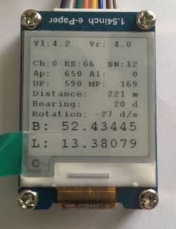

Das E-Paper-Display habe ich jetzt am Arduino Pro Mini als Co-Prozessor zum Laufen gebracht. Es ist in der Ansteuerung leider ziemlich langsam. Ich habe es aber geschafft, dass keine Events verloren gehen. Lediglich bei den vorübergehenden Zuständen (Altitude, RSSI/SNR) kann es passieren, dass deren Anzeige ausgelassen wird. Außerdem läuft die Anzeige noch eine Weile nach erfolgter Landung nach.
Das Display sieht jetzt so aus:
Der Speicher ist gerade so ausreichend: 78% des Programmspeicherplatzes sind belegt und 71% des dynamischen Speichers.

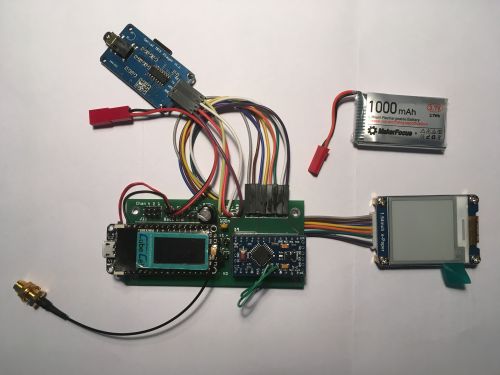

Jetzt muss ein neues Gehäuse für den Empfänger her.
Beitrag 7653811 [Alter Beitrag06. September 2022 um 18:27]
Das muss untergebracht werden:

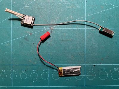

Als LiPo und GPS-Empfänger wären diese geeignet:
Der LiPo hat 130 mAh. Die Elektronik zieht - außer beim Senden - knapp 50 mA, nach der Landung bei abgeschaltetem Sender und GPS ca. 8 mA.
