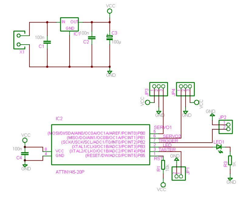

hier mein Projekt mit einem ATTiny zwei Servos für den Fallschirmauswurf anzusteuern.
Der Schwerpunkt liegt ganz klar auf der Einfacheit. Wenige Bauteile! Geringes Gewicht!
Die Schaltung beschränkt sich auf das Wesentliche:
- Versorgung 12V bis 5V
- 2 Servos
- 1 Trigger-Abreißkontakt
- 1 Status-LED
- falls benötigt ein Taster
- Aufbau auf Lochraster möglich
- keine großen Klemmen => Kabel direkt an Platine löten
Programieradapter, Klemmen etc. habe ich alle weggelassen (im Plan für die Übersicht sind aber noch welche da)
(Das Layout ist gemacht für Lochrasterplatine)
Benutzen kann man eigentlich folgende ATTinys, da die Pinbelegung gleich sein müsste.
(ATTiny25 / 45 / 85) Alle haben 2 Timer und 2 PWM Kanäle
Experimentiert habe ich mit einem 13er, der hat aber nur einen Timer, was etwas ungünstig ist da der timer schon für die Servos benutzt wird und als Wartezeit der wait-Befehl nicht so stabil ist.

Schaltplan: Anhang: servotimermini_sch.zip
Lochraster Lötanleitung: Anhang: servotimermini_lochraster_brd.zip

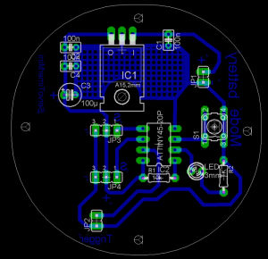

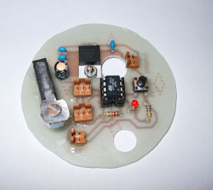

Edit: Den ServoTimerMini (STM) gibt es auch als runde Version.
Die Daten (Schaltplan, Layout, Teileliste, Software, Anleitung) zum STM sind im Archiv zu finden.

warum nimmst du den gorßen spannungsregler? Es gibt ihn auch noch in der TO-92 Ausführung. Spart dann noch mehr platz und Gewicht.

Hast aber Recht, was kleineres ginge auch. Bei Conrad z.B. L78L05ACZ (Artk-Nr:156059)
Nur wieviel die Servos ziehen weiß ich nicht so genau, ob da die 100mA ausreichen, die der Spannungsregeler liefert?

...das wird nicht reichen !!! Hatte auch auf der ersten Version des Magiers einen 100mA Regler drauf, geht aber nicht mit Servos, da die beim Anlaufen 1A und mehr Strom ziehen. Hab dann für Servos extra Stromversorgung gemacht. Bei der neuen Version hab ich LM1117 800mA Regler drauf, damit gehen die
kleinen Servos bei nicht allzuviel Last !!!

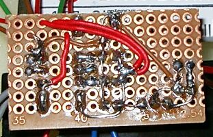

die Mini Version ist gelötet und funktioniert smile
(Ich war teilweise etwas 'kreativ' wink was das Löten betrifft) Die Vorderseite ist weiter oben zu sehen.
Jetzt warte ich nur noch auf den 45er Tiny und werde alles noch in die Rakete einbauen.
