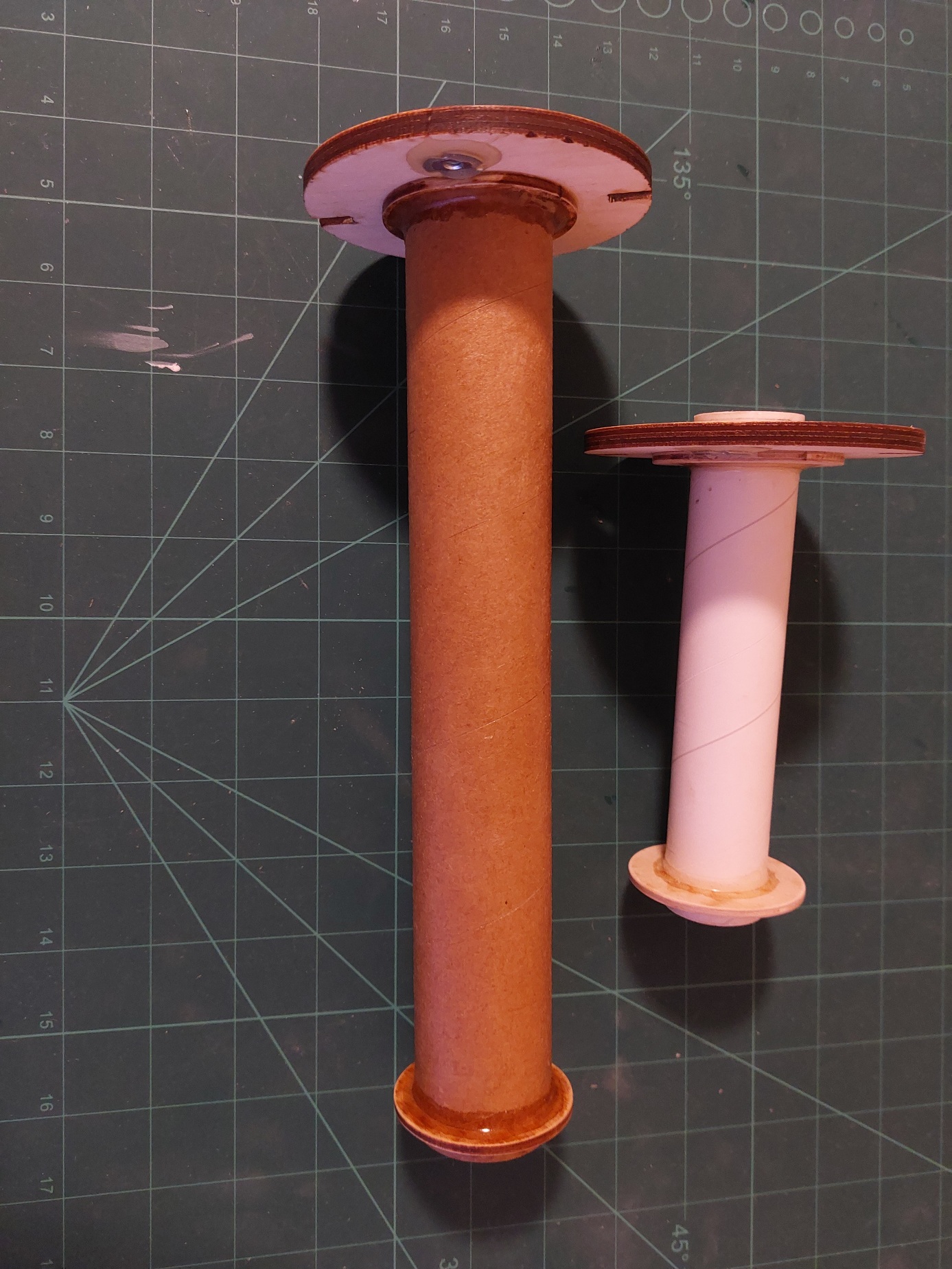

Ich werde zuerst die Flossen samt Spanten und Motorrohr verkleben und dann als eine Einheit in das Körperrohr montieren. Soll laut LOC stabiler sein.
Also zuerst alle Teile schleifen und zur Probe zusammengesteckt. Die Passform ist sehr gut.
Dann das Motorrohr von der oberen verglasten Schicht befreien. Am Ende einer Spirale kann dazu mit einem Skalpell leicht der Anfang angehoben werden, dann einfach der Spirale folgend abziehen.
Die Einschlagmuttern eingepresst und verklebt.
Dann den vorderen und mittleren Spant aufs Motorrohr gelebt. Als Kleber nehme ich UHU Plus Endfest

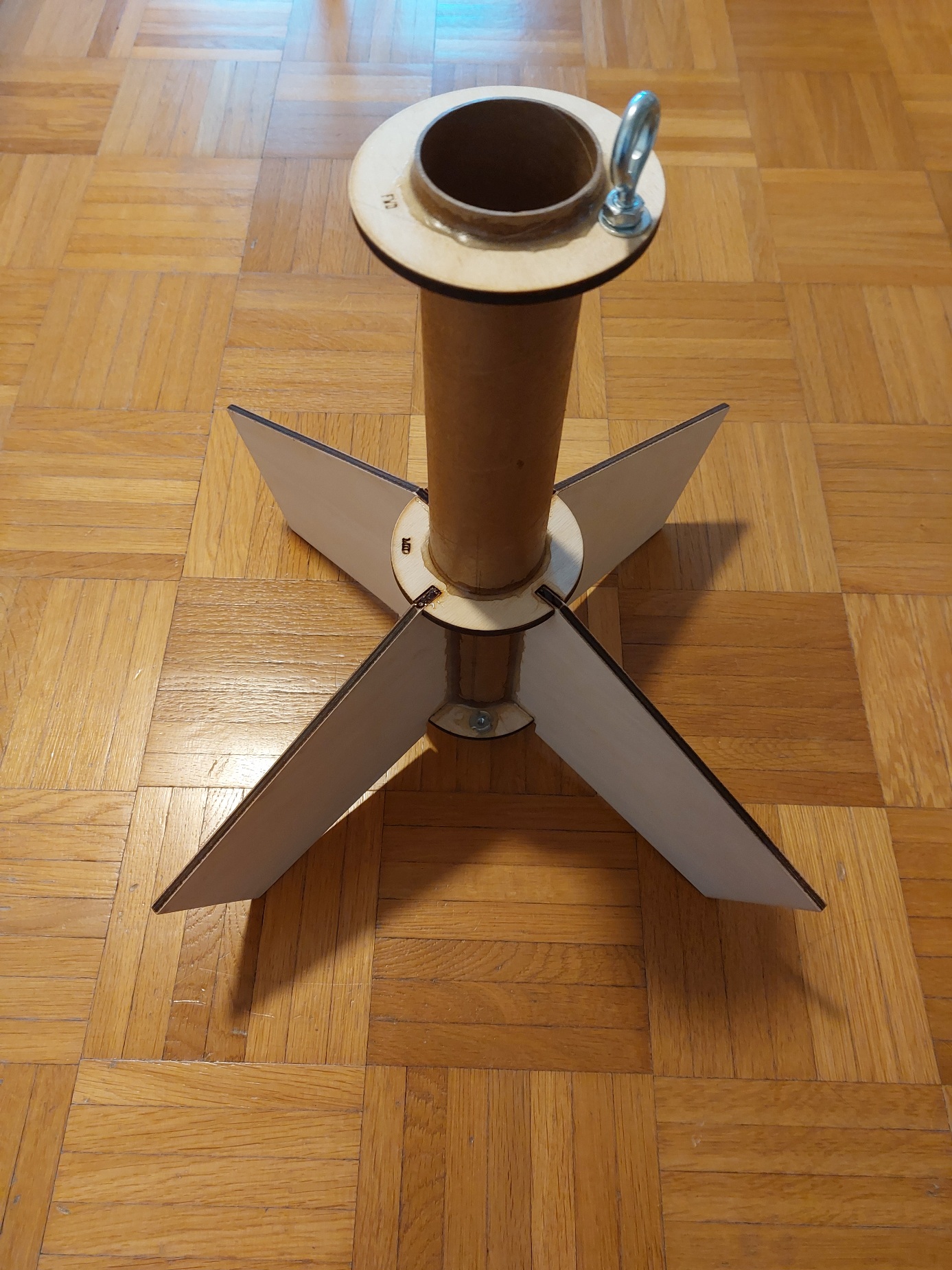

Weiter geht es mit den Flossen. Zunächst nochmal schleifen.
Dann alle 4 Flossen in den mittleren Spant einsetzen, den hinteren Spant ansetzen, ausrichten und mit Sekundenkleber fixiert. Jetzt habe ich alle Flossen wieder rausgenommen.
An den Klebeflächen Epoxy aufgetragen, Flosse wieder eingesetzt.
Dann genauso mit der zweiten Flosse weitergemacht. Anschließend habe ich die Fillets der Flossen aufgebracht. Immer ein Fillet links und rechts, nach dem Aushärten 90° weitergedreht...

Nach der Aushärten der Fillets noch den hinteren Spant verklebt.
Die Halteöse für die Shockline festgeschraubt, und die Kontermutter mit Epoxy gesichert.
Das wars dann erstmal fürs WE.

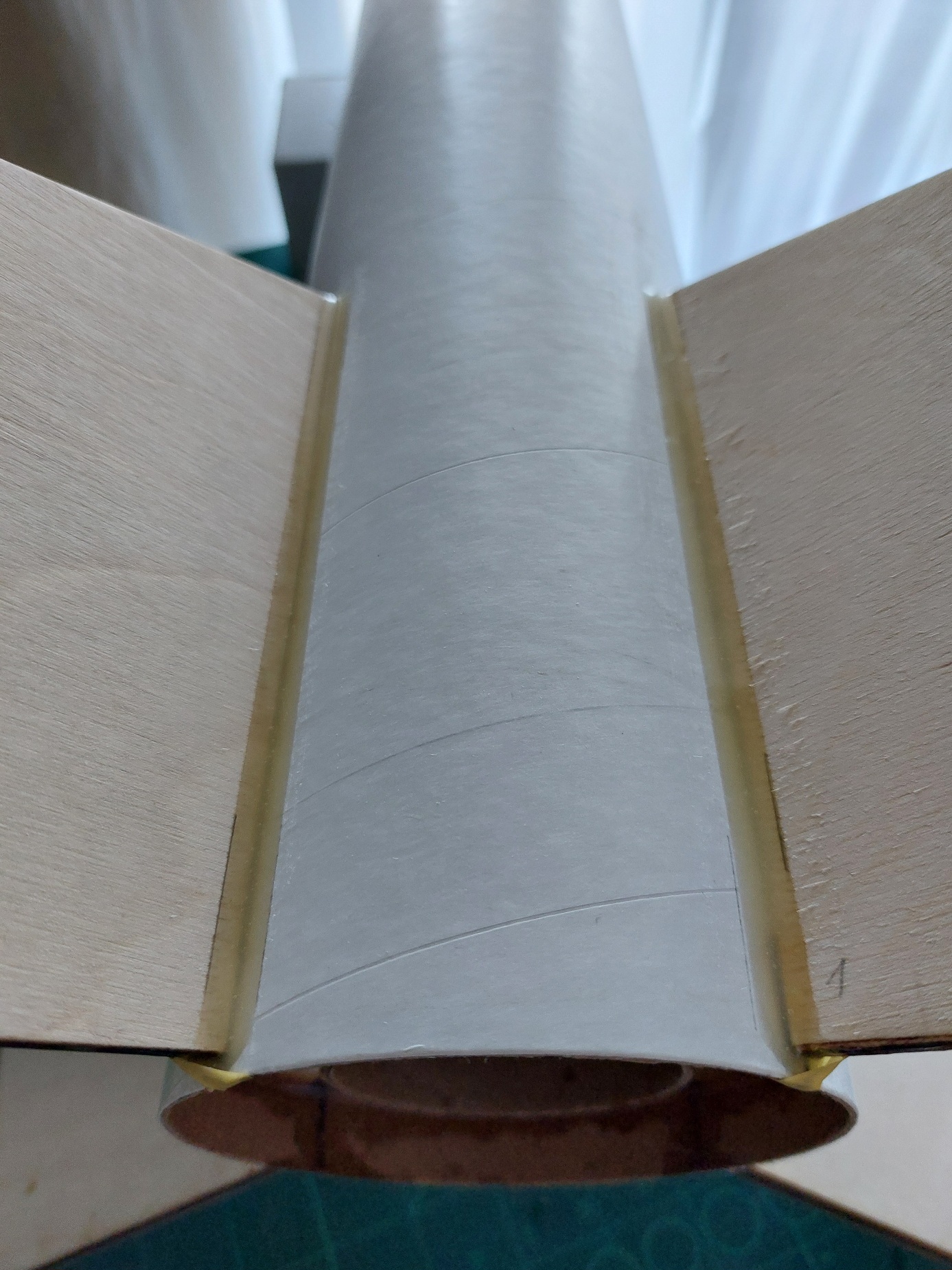

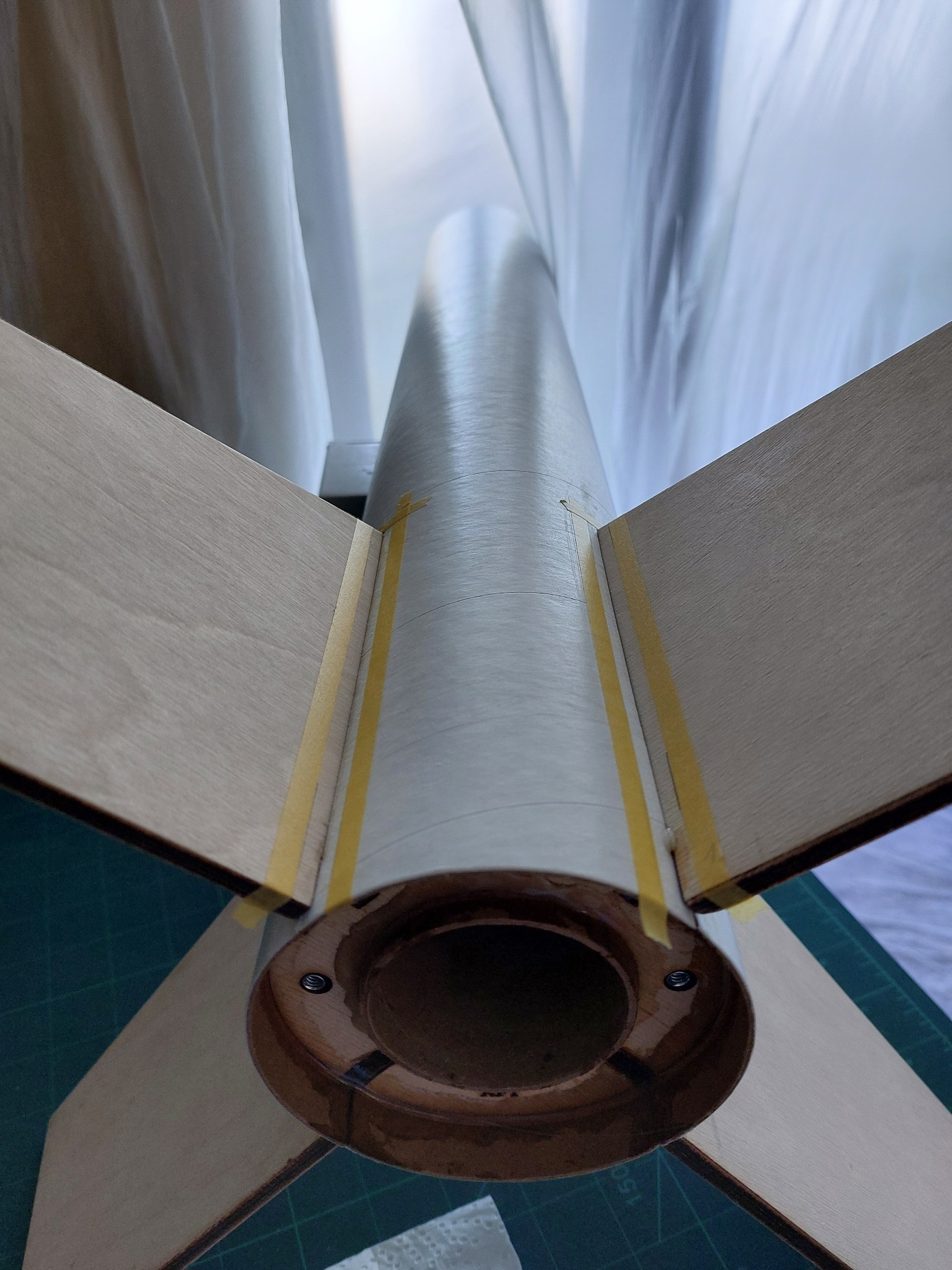

Beitrag 7659894 [Alter Beitrag14. April 2025 um 20:58]
Es ging endlich weiter.
Die fertige Motor-Flossen-Baugruppe.
Dann das Körperrohr an dem Ende, bei den Flossenausschnitten mit dem Cuttermesser eingeschnitten, und die komplette Motor-Flossen-Baugruppe eingeschoben und verklebt. Ging richtig gut.

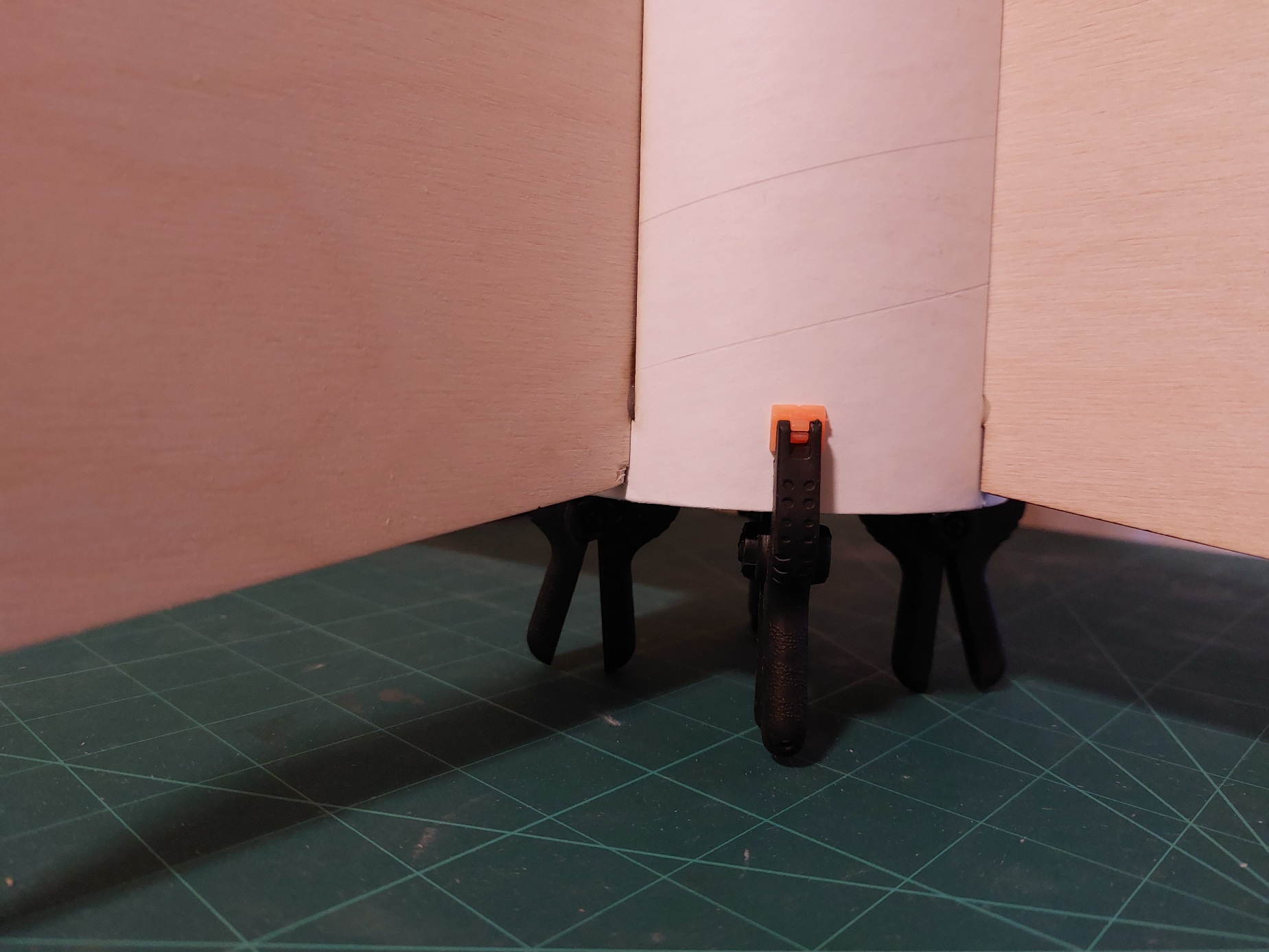

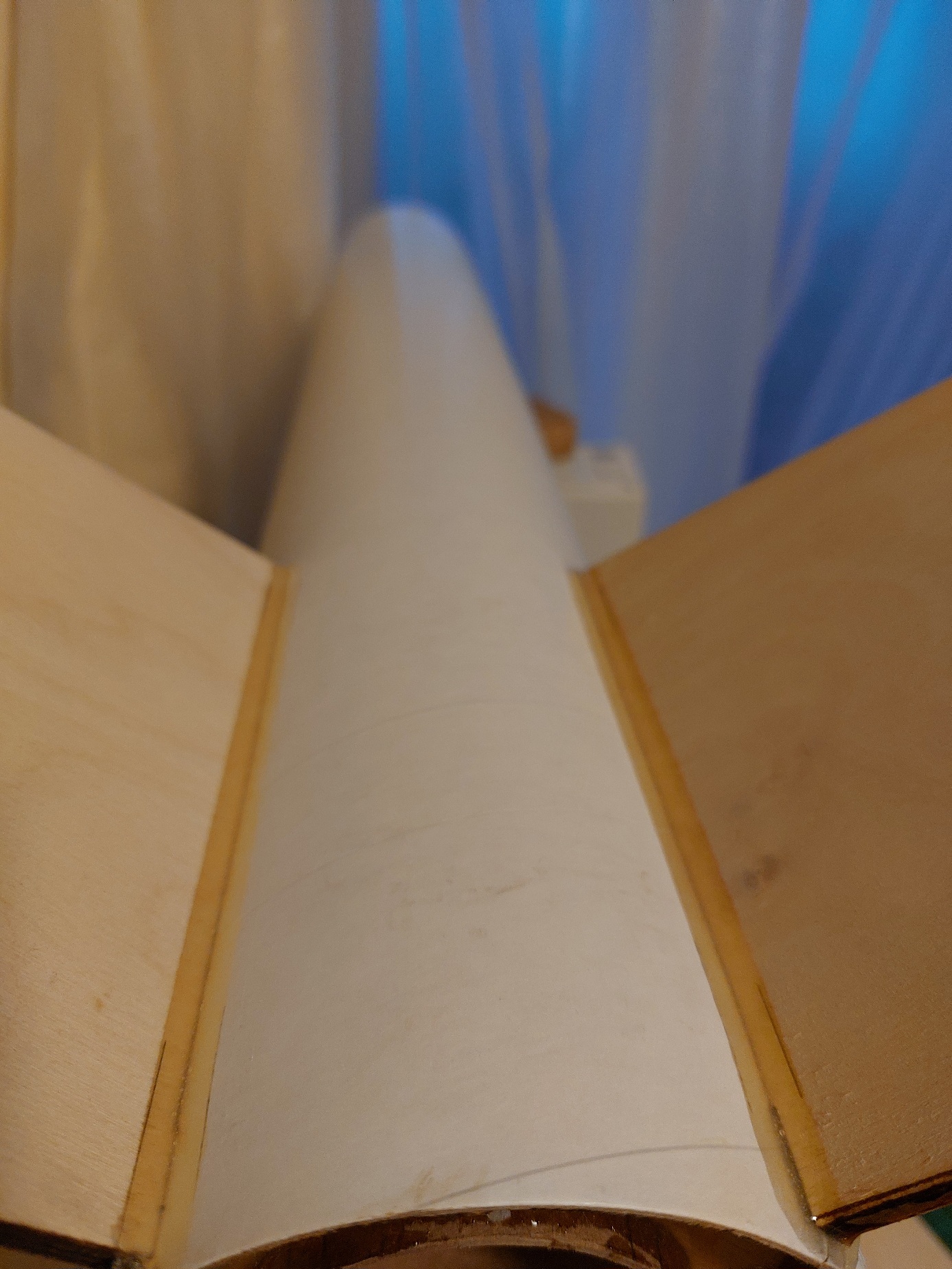

Anschließend ging es mit den Fillets der Flossen weiter.
Immer ein Fillet links und rechts: anschleifen, mit Maskiertape abkleben, Epoxy auftragen, Epoxy glätten und Maskiertape abziehen und Trocknungszeit abwarten. 90° weiter drehen und weiter...
