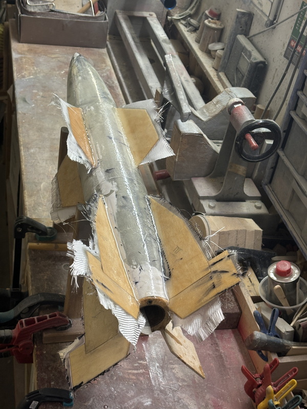

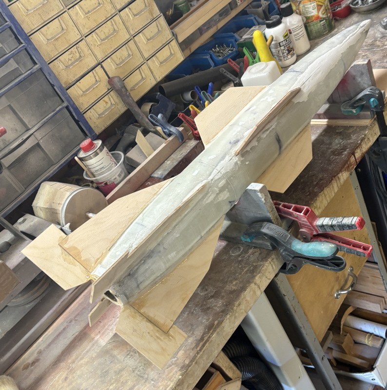

Hi, manche von Euch werden es schon wissen und schmunzeln stick out tongue , da ich mich ja von meiner Raketenbastelei zum widerholten mal verabschieden wollte, aber was soll man tun, wenn der Tag als Rentner zu lang wird.
Doch noch mal eine kleine Rocket basteln

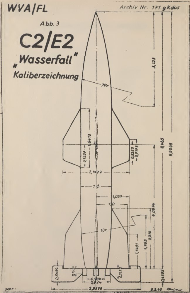

Es wird die "Wasserfall". Kennt fast jeder vom Bild her. Ist glaube ich, im Original, nie gestartet worden.
Zurück zum Modell.
ca. 1m groß
100mm im Durchmesser, GFK-Halbschalen Bauweise aus der Negativ Form
Innen ein Kolben welcher auf dem 38mm Motorrohr aufsetzt, damit wird die Trennung realisiert.
Die Finns sind auf dem Kolben durch die Wandung aufgeleimt.
Also, man kann alle 38ger Motoren fliegen, mit Adapter auch 29mm Motoren.
Bergung ganz einfach mit Motorausstoß, obwohl ich mir die elektronische Trennung per Altimax auch vorstellen kann.

Beitrag 7659164 [Alter Beitrag24. September 2024 um 16:44]
Heute habe ich den Finns noch eine Extra Lage Glas drauf laminiert.
