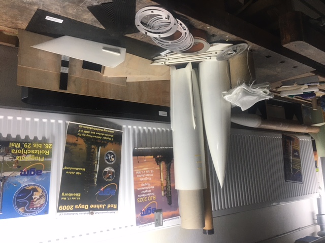

Soo, nachdem ich zum RJD23 von Andreas die Noris A4 erhalten habe( nochmals Danke dafür),
mit Matthias einige Male über den Bau fachsimpeln konnten
und zudem zZt. Bauferien im Altbau meines Sohnes sind.
Was lag näher, mal alles für den den Bau benötigte zusammen zutragen.
