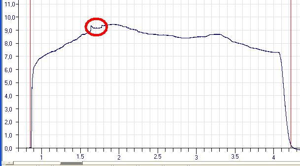

            Da könnte das Mißverständnis bestehen, daß ich mit der Entwicklung eines eigenen Tools anfangen möchte. Mitnichten, das Teil existiert bereits, und es ist auf die bekannten beiden Prüfstände ausgelegt. Es produziert z.B. Auswertungen wie die unten abgebildete.
        Wenn nun jemand auf einem dieser Prüfstände einen ihn interessierenden Motor vermessen bekommt oder einen bestehenden Datensatz näher auswerten möchte, dann liegt es doch wohl nahe, das mit der Software zu tun, die den Datensatz erzeugt hat. Da können mit Verlaub weder dosboxige Gnus noch awk Dreizeiler mithalten. Ich will mich nicht auch noch auf den Laufsteg intellektueller Eitelkeiten begeben, aber die genannten Tools kennen weder das Dateiformat (und dürften allein schon daran scheitern), noch sind sie in irgendeiner Weise auf Motortestzwecke spezialisiert. Daten von Thrustcurve: Mir sind da als Download Angebote z.B. das Rasp oder das RocSim Format begegnet. Die enthalten ca. 20 oder 30 Meßpunkte für den gesamten Abbrand. Unsere Prüfstandsdaten bestehen aus 1000 bis 37.000 Messpunkten pro Sekunde Brenndauer- das ist also nicht vergleichbar und hat auch nicht dieselbe Zielsetzung. Mal ganz abgesehen davon wirst Du die BC-Motoren auf Thrustcurve ebenso wenig finden wie der Hybridentwickler seinen Eigenbau, logischerweise. Es gäbe also schon Gründe, eine eigene Bibliothek aufzubauen. @Oliver: Ich hab da eine gute und eine gute Nachricht für Dich  : a) Klar, ich schick Dir das Installationspaket zu und auch die Datensätze, von denen ich mir vorstellen kann daß sie Dich besonders interessieren. b) Unterstützung ist nicht notwendig, gib mir nur noch ein paar Tage Zeit. Beispiel für eine Schubauswertung Geändert von Peter am 26. August 2006 um 21:48  |

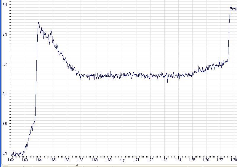

          Zitat: Wo Du die 10 Bit hernimmst ist mir unklar. Wie eingangs erwähnt reden wir hier über 12, 14 und 16 Bit. Für den nicht so technischen Mitleser ist das die 4-fache, 16-fache und 64-fache Auflösung. Der von Dir beschriebene Treibstoffblock ist ein heftiger Innenbrenner. Weshalb da eine kleine Blase die relative Ewigkeit von 100ms wirken soll, kann man zumindest anzweifeln. Zitat: Da will ich doch gleich mal ein Beispiel liefern, das in einem Aufwasch gleich folgenden Kommentar aufgreift: Zitat: Falsch- zum Glück. Es sei denn man möchte die folgende, mit 37.000 Messungen/s aufgenommene Kurve als "reines Rauschen" abtun: Aber zurück zu den "kleinen Störungen", ob Miniblasen oder sonstiges. Im rot umrandeten Bereich seht ihr zwei kleine Spitzen. Die habe ich hier mal vergrößert: Man sieht jetzt deutlich die beiden scharfen Anstiege, die weder was mit "Rauschen" zu tun haben noch mit reinem Zufall. Übrigens dauert der Anstieg links 2,5 ms und der rechte 2,2 ms. Es handelt sich übrigens um einen Stirnbrenner, gemessen mit 14 Bit Auflösung. Und speziell diese Elektronik ist dem Winfried sehr rauscharm gelungen, finde ich. Und die Sache mit der "fehlenden" Referenz erweist sich im Blick auf beide Diagramme als zu theoretisch gedacht. Die Wirklichkeit kann ab und an erfrischende Überraschungen bereithalten. Zum Beispiel die, daß die Stetigkeit der Kurve selbst eine sehr gute Referenz sein kann. Geändert von Peter am 27. August 2006 um 23:56  |

	    		Beitrag 103699
          Zitat:Zitat: Die Graphik hat eine Auflösung von ca 0.2ms, d.h. alles was man dort sieht, hätte man auch mit einer Samplingrate von 5kHz gesehen. Da der Anstieg 2ms dauert, hätte man ihn auch noch mit 500Hz gesehen, wie hybrid vermutet hat. Geändert von Andreas Mueller am 28. August 2006 um 06:20  |
